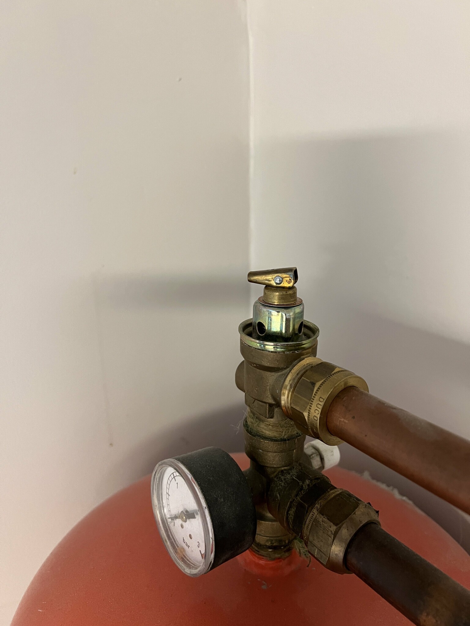

Märkte att säkerhetsventilen till vårt värmesystem börjat droppa, några droppar i minuten.
Har provat motionera den och det blev väl något bättre men inte helt tätt.
Trycket är normalt så jag gissar att det bara är att byta ventilen.
Det verkar vara en äldre variant, jag kan inte hitta någon liknande som säljs idag.
Någon som känner igen den och kan rekommendera en ersättare?

Mät röret som är till vänster, är det 22 mm så är ventilen en 22 mm. det ska då vara en med 20 mm utv gänga nertill och 22m klämmring mot röret. Blir till att losa röret till höger och gänga av, dom nya ska passa i måtten. Den ska se ut så här med 20R/Cu klämm 22. 1,5 bar Brukar finnas på varuhusen

Det är inte en 20mm gänga. Jag gissar att det är en 1/2” rörgänga, numera benämnd R15. Den har i så fall en utvändig diameter på ca21mm.

Det kan vara R20, den är i så fall 27mm utvändigt. Inte 20mm.
