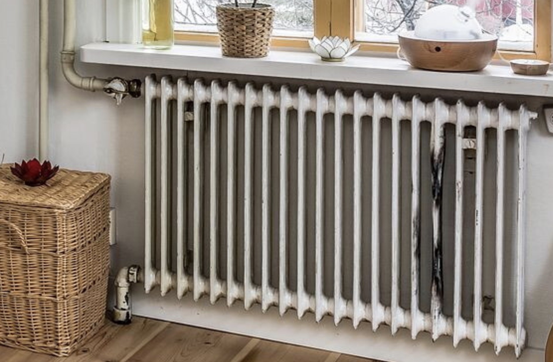

Vi tittar på ett fritidshus där uppvärmningen bland annat består av en vattenmantlad vedspis, där radiatorerna är av äldre stuk. Ett problem är att det läcker från radiatorernas termostat. Då uppstår frågan om det ens går att reparera och rädda ett så pass gammalt system eller om man ska tänka om och byta uppvärmningssystem till el och luftvärmepump. Eller satsa på den ursprungliga vedspisen och komplettera med en luft/vattenpump som nuvarande ägare hade börjat fundera kring.
Huset är från 1932 men så gammalt är ju inte värmesystemet, men ett antal år har det ju på nacken.
Går det att få några spekulationer/goda råd från kloka människor här?

Läcker bara vredet så går det att packa om.
Vill du har termostatfunktion så byter du termostatkroppen och köper till en passande termostat.
Har radiatorn lagats med gaslåga? Det så så ut på den svarta sektionen.

Systemet kan mycket väl vara sen 1932. Jag hade en kåk byggd -37 med liknande raddar och panna i källaren. På golvet syntes märken efter den ursprungliga pannan.
Systemet kan vara från 32, och det går att täta om ventilerna alternativt byta dem.
Radiatorn på bilden ser dock ut som den har utsatts för högt tryck. Kan systemet ha fryst någon gång?
Den ser ut som den har svällt där det ser svart ut. Den skulle jag byta ut.
Okej tack för svar! Att det går att byta/täta vredet känns ju bra.
intressant att det kan vara så gammalt ändå, men har tyvärr ingen kännedom om det har frusit eller lagats tidigare.
Men man undrar ju hur lång livslängden är på rörledningarna som går runt i huset då, känns ju som en riskfaktor för läckage och risk för vattenskada någonstans där man inte har möjlighet att inspektera det..
