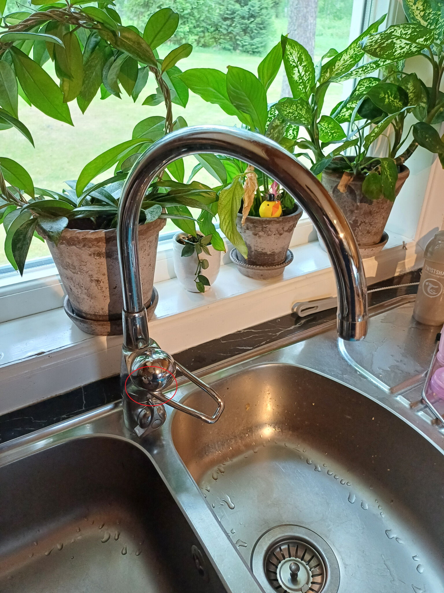

Märkte idag att det läcker rätt under handtaget på blandaren i köket, speciellt när man spolar vatten och ett tag efter men avtar med tiden (peppar peppar) Sen "vibrerar" det och tjuter lite ur blandaren ibland om jag går över till varmt vatten...
Det är en FM Mattsson, men vet inte serie, från -00 tror jag då köket gjordes om.
Så jag undrar om man bara kan demontera den och köpa någon ny packning eller reservdel, eller om det är bara bita i det
sura äpplet och köpa en ny blandare ?
