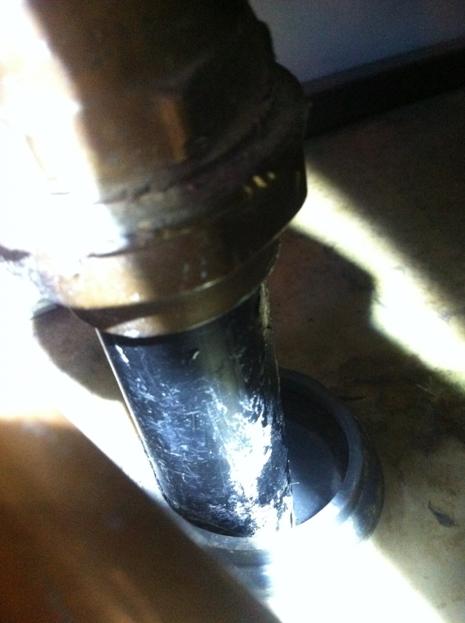

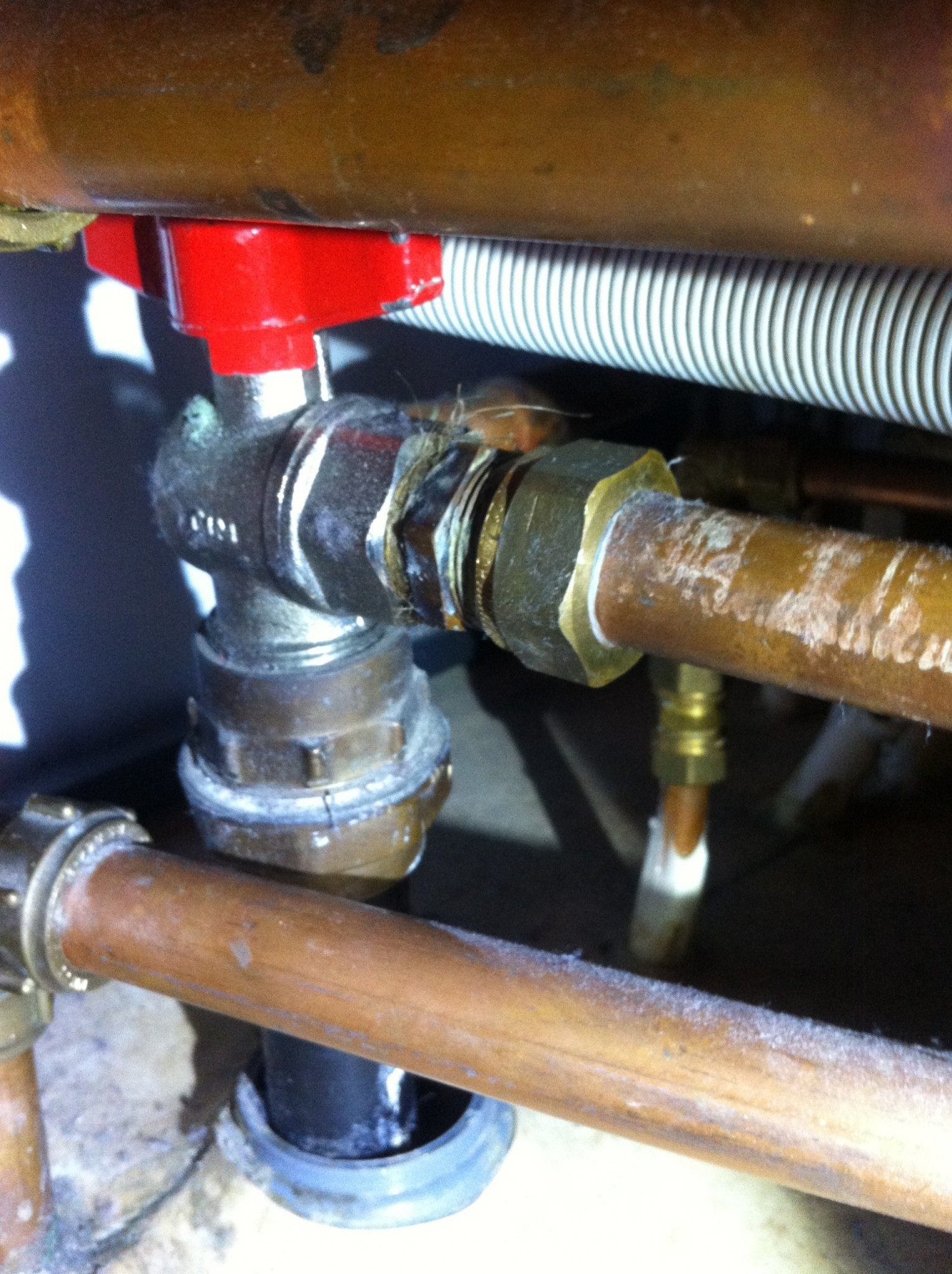

Var och kröp i krypgrunden och upptäckte en vattenpöl på plasten där inkommande vattenrör ligger. Har sett en liknande pöl tidigare, men skyllde då på kondensvatten. Tittade nu lite närmare och noterade att "kondensvattnet" återkommer lite väl fort. Det läcker från kopplingen och rinner ner längs slangen, ca 1 droppe var tionde sekund.
Inkommande vatten går från grannhuset (ett parhus) som har den gemensamma servisen in och upp genom mitt bjälklag i ett avloppsrör. Precis där ovanför läcker det.
Vad tror ni, kan jag åtgärda det här på ett enkelt sätt? Blir lite osäker på var jag i så fall ska dra åt? Eller måste man dela hela kopplingen först?

Hittade en bra röris i kvarteret, som kom med en stor tång och drog åt kopplingen och nu är det tätt. Han ville inte ens ha betalt, så jag är väl skyldig att ringa honom nästa gång nåt strular. Tack och hej!

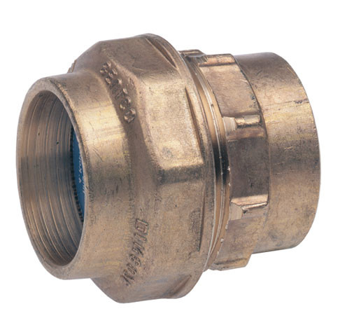

Det ser ut som du har en Beulco 77110 koppling. Likt denna:
Som har denna monteringsanvisning

Jag gjorde ett försök själv först, men insåg att mina mesiga tänger inte räckte. Kändes inte fel heller att nån som förhoppningsvis vet hur man gör drar åt inkommande vatten. Det kan ju bli rejält blött om man har sönder nåt...
