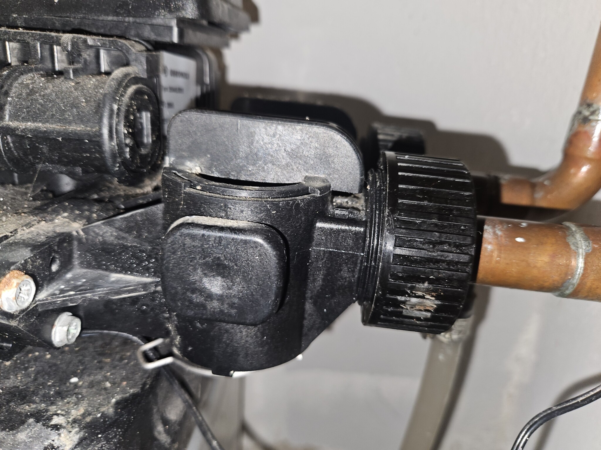

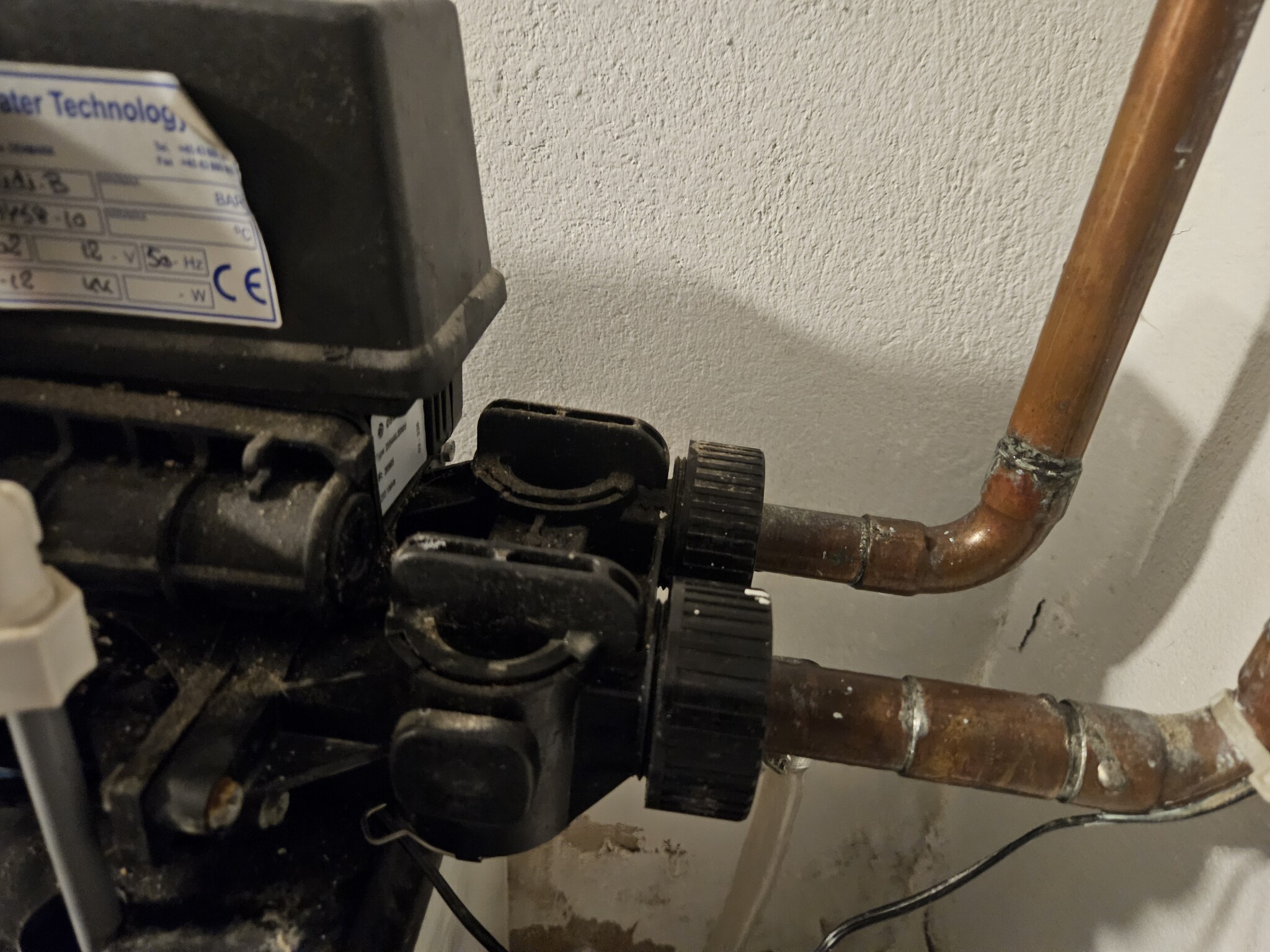

Jag upptäckte idag att det var ganska mycket kondens runt kallvattenledningarna i källaren samt att vattenmätaren aldrig riktigt stannar.
Lyckades lokalisera en mindre läcka vid en av anslutningarna till ett gammalt avhärdningsfilter.
Jag funderar på vad det är för typ av packning som behöver bytas och vad för kaos som utbryter när plastmuttern lossas.
Någon som vet?
Kopparrör med vattenkopplingar intill äldre avhärdningsfilter; potentiell läcka vid en anslutning med plastmutter.
Läckande anslutning vid avhärdningsfilter med plastmutter och kopparrör i källare, frågan gäller byte av packning.
Stäng av vattnet och lossa muttern så ser du vad som behöver/kan göras. Det är helt odramatiskt med en plan packning mellan två ytor packningen sannolikt av gummi.
