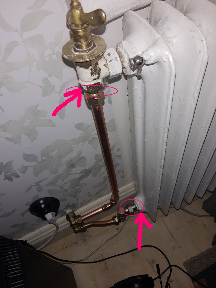

Sorry för lyfta gammal tråd men har inte hittat svaret nån annanstans. Ska det vara lin på gängan som går in från nippel till sådan gammal sektionsradiator? Har bytt till en ny koppling på den nedre då jag ville ha en avstängingsventil när jag ändå bytte rören.

En bild hade underlättat men det ska vara lin där nippeln gängas in i själva radiatorn. Men i den delen där konan och den löpande muttern ansluter mot returventilen ska det inte vara något lin.

Japp, det är inte vid löpande muttern utan delen som löpande muttern sitter på där den gängas in i radiatorn. Samma även på slottsventilen där röret ansluter in i slottsventilen. Ska ta en bild och rita pilar. Återkommer.

Sådärja, dessa två ställen är det jag undrar över (kan ju vara att de ska behandlas olika)
4ebmu6sf4smbgafv3ij211j4ebmu6sf4smbgafv3ij211j
Den nedre är altså en ny ventil. Den övre är en gammal slottsventil men med nytt rör.

Ja din koppling i slottsvredet ska ha lin på gängan.
Ja din nippel med mutter ska ha lin på gängan.
Se rosa markeringar där lin+locher ska appliceras i ditt aktuella fall.
Närbild på en rördel med gängor markerade i rosa där lin ska appliceras.
Rörkoppling med rosa markering där lin och locher ska appliceras.

Tusen tack, bra bild du skickade, det är svårt att veta, taggiga gängor och ingen tätande kona brukar behöva linas, men med (ev) konsik gänga och gamla prylar blir jag osäker. Detta är ju lite jobbigt att åtgärda också om man märker det läcker när man återfyllt och luftar. :) Nu blir det att lina helt enkelt, sen återfylla.
