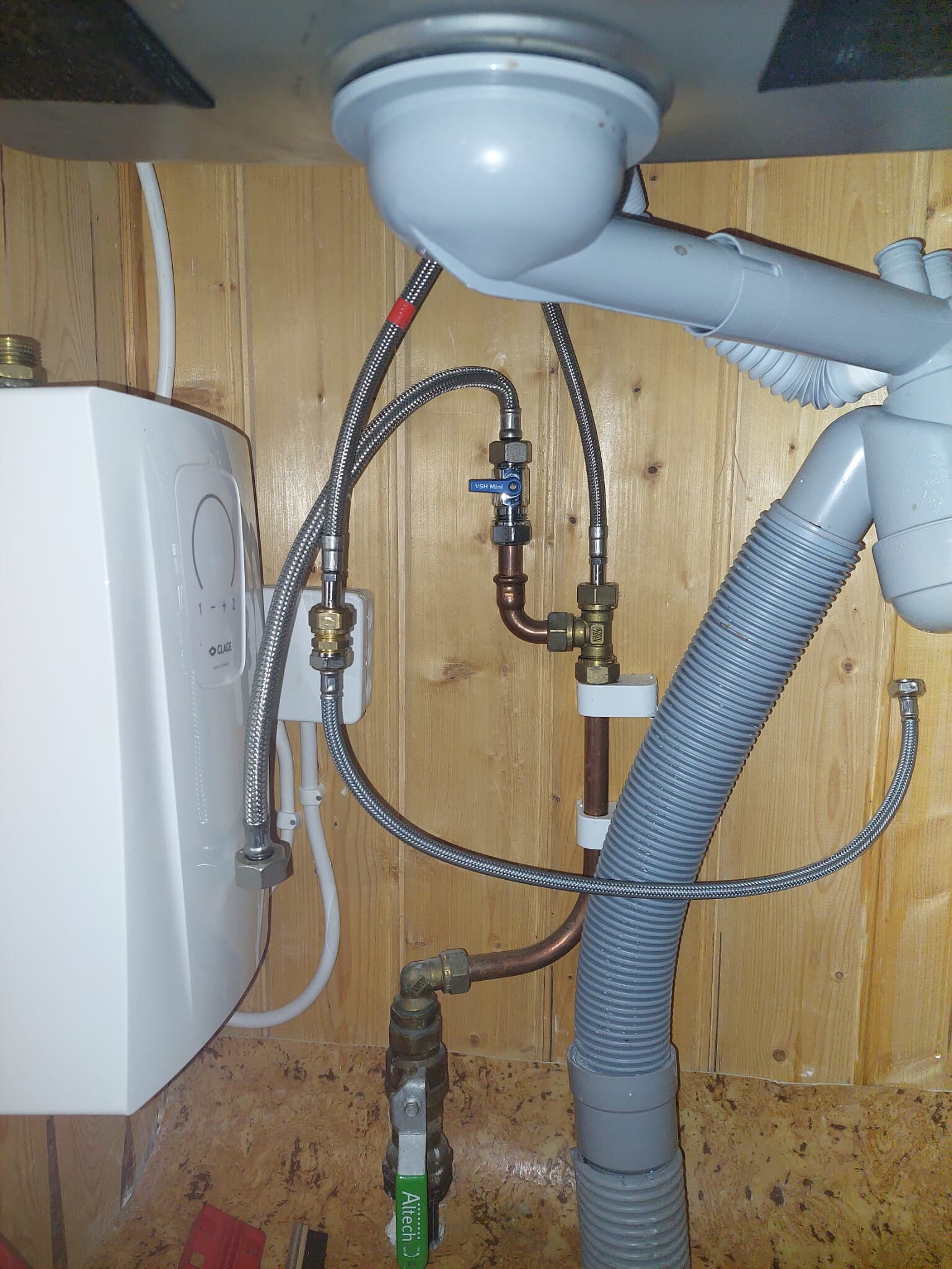

Det var en sådan värmare: https://www.clage.com/sv/produkter/kompakt-genomstroemningsvaermare/cex-u

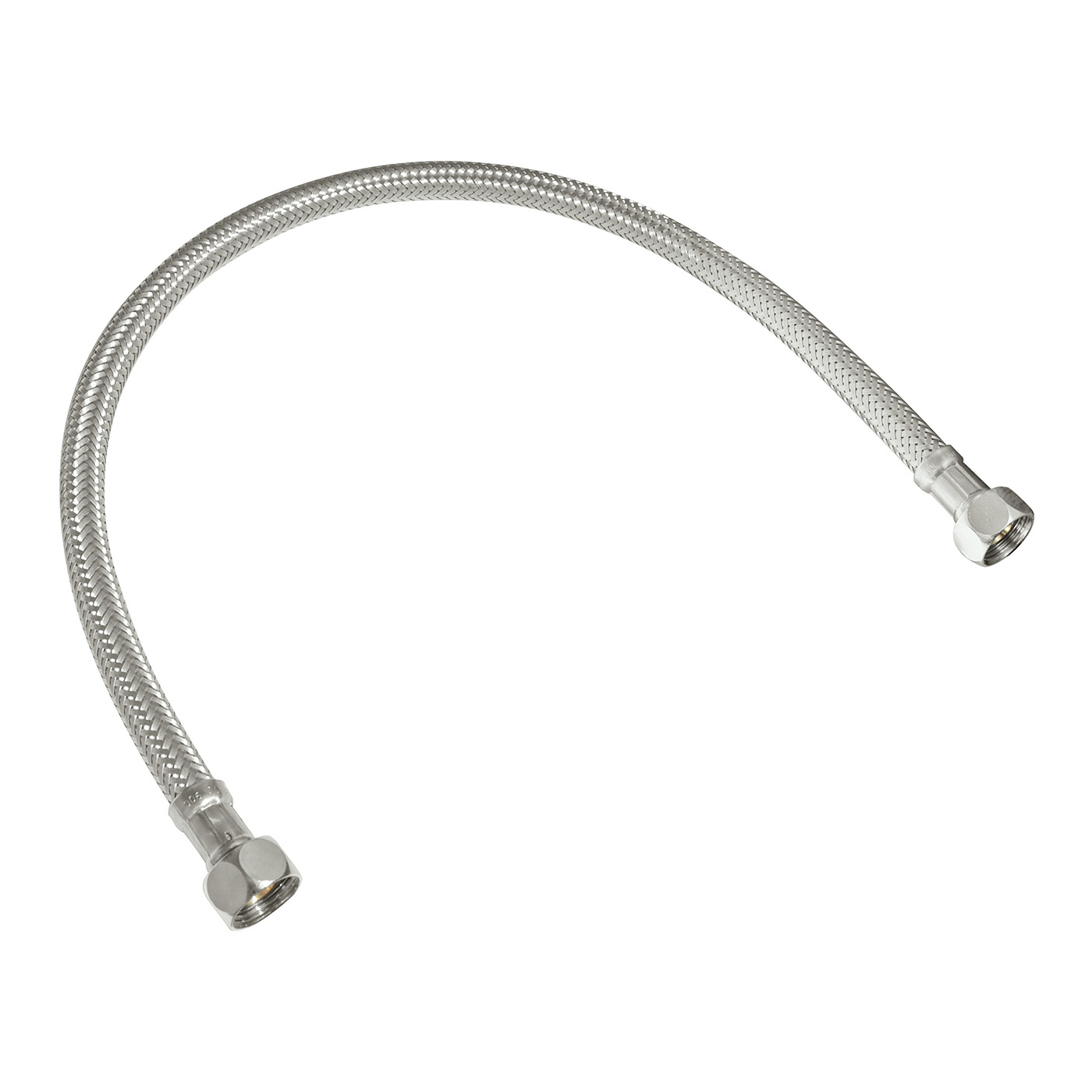

När elektrikern monterade den nya genomströmningsvärmaren så gick något sönder vid fästet vid slangen, så han gjorde liksom en extra slang som han kopplade in så att den skulle passa. Denna (https://www.clage.com/assets/gfx/accessories/aab3238922bcc25a6f606eb525ffdc56.jpg) . Kan det ha något med det att göra?
Ja, det enda jag kan komma på är som jag sa att skivorna pressas isär pga för högt tryck. Ta tipset du fick tidigare och ring till FMM:s kundsupport. De är grymma!
Äntligen, och av en händelse, så vet jag varför kranen läcker! Av en tillfällighet stängde jag av in vattnet till genomströmningsberedaren - och då slutade det droppa!
Jag tror det kan bero på att elektrikern - när han installerade en ny värmare - tog sönder någon reduceringskoppling och installerade den där extra slangen istället (som fanns till hands). Säkert därför, tänker jag.
