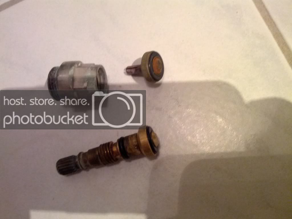

Har en FM blandare som börjat läcka, dvs det droppar vatten även när den är avstängd. Fick brev från kommunen att vattenförbrukningen ökat avsevärt så det är dags att göra något

Förhoppningsvis är det bara att byta krankägla. Stäng av vattnet i huset, skruva loss den vänstra ratten, lossa kranöverdelen med t.ex. skiftnyckel, byt ut krankäglan och monterar sedan tillbaka allt.

För en gångs skull gick det att hitta lagom med våld så att ratten gav med sig utan att gå sönder:
Sedan bara att lossa med en skiftnyckel och allt kom isär fint. Ny packningen monterad, den gamla är allt lite platt och sliten. Bytte även den lilla o-ringen då det följde med en sån i packningssatsen.
Sen var det bara att göra allt baklänges och komma ihåg att instruera familjen att sluta ta i för kung och fosterland.

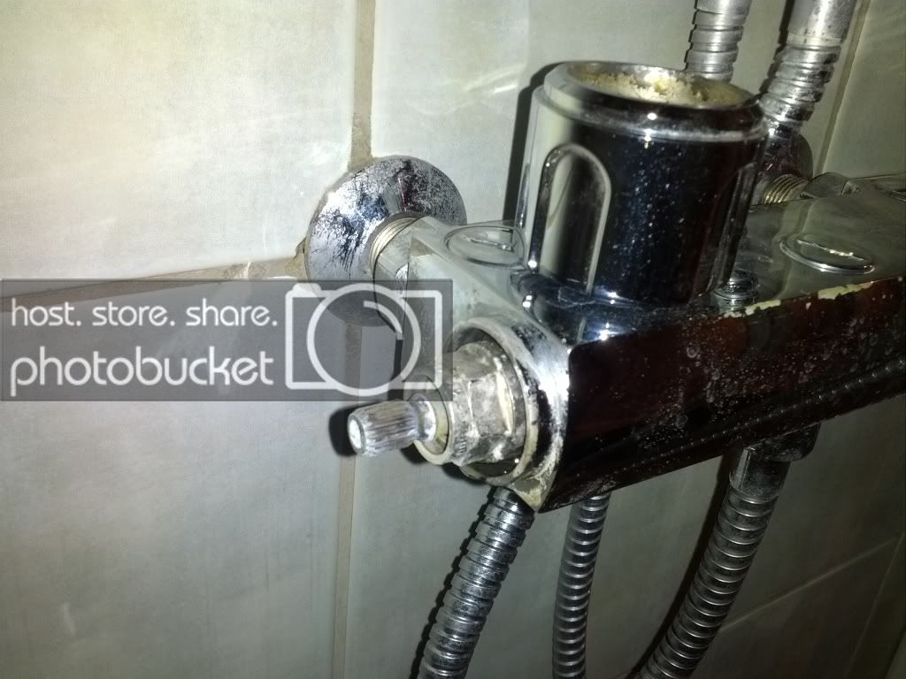

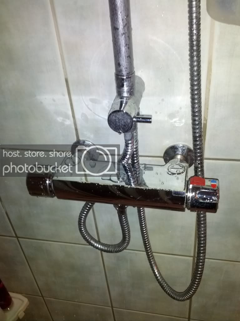

Mitt första inlägg här, jag är tyvärr väldigt okunnig inom allt som har med vatten.
Jag byggde nytt badrum för någon månad sen och märker nu att duschväggen börjat läcka mer och mer. (Det var inte jag själv som satte upp duschen) Det droppar från insidan där jag tror vattnet går in i duschväggen
Behöver man byta hela duschväggen tro eller räcker det med någon packning? alternativt skruva åt något?

Denna läcka är lagningsbar!
Viktigt ät ju dock att du kontrollerar vart läckaget kommer ifrån. Tänkbara läckage-ställen har jag markerat med grön pil.
Översta är ju den troligaste kandidaten. För det kan ju vara så att han/hon som installerat använt sig av en klämringskoppling, och där är det inte slät ansats och man skär lätt sönder packningen!

Efter lite mer zoomande så ser man nästan att det rinner ovanifrån!
