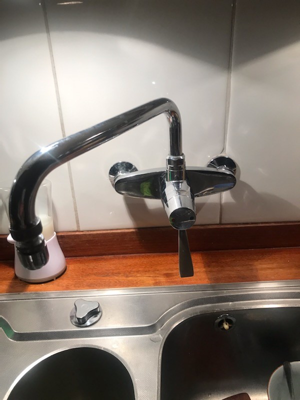

Tja!
Någon som har koll på denna blandare?
Den står och droppar och har gjort för länge.
Någon som kan säga vad den heter? Fabrikat och modell. Kan vara en FM Matson. Kanske tom någon som vet vad för delar som bör bytas för att få rätt på den.
Mvh Kalle

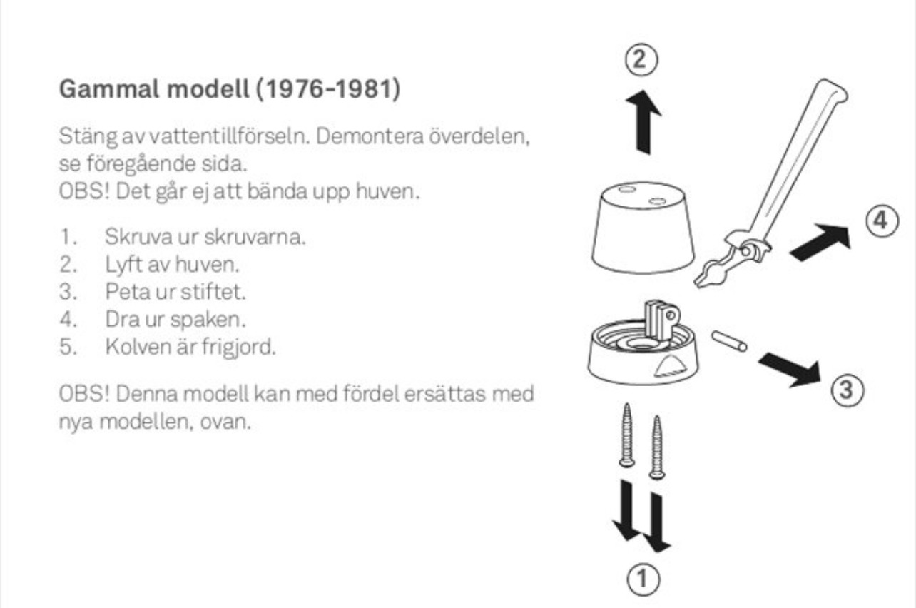

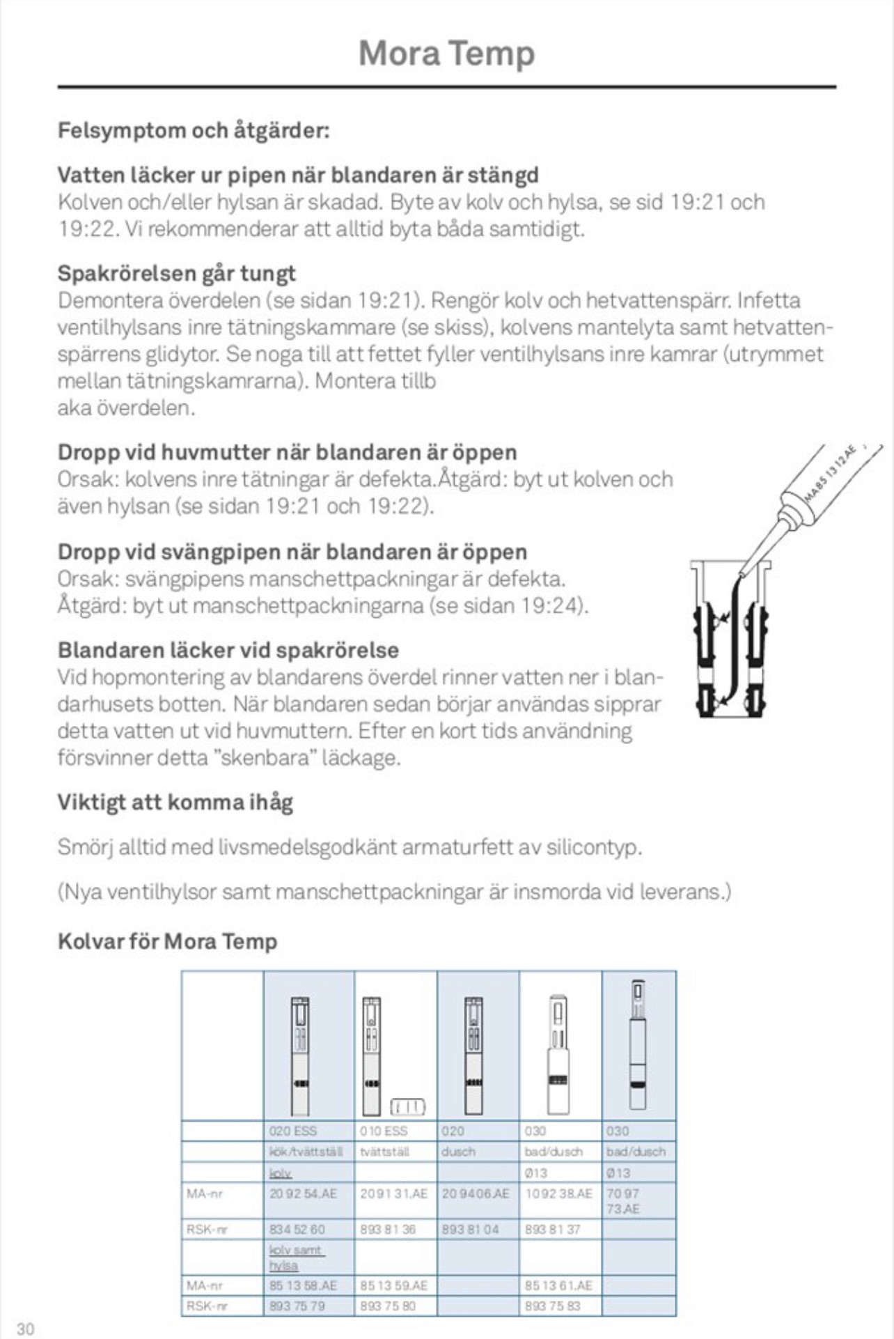

Ser ut som en gammal mora blandare. Skulle tro att detta passar, men maila bild till Mora så kommer dom veta säkert.
  • Instruktioner för felsökning och reparation av Mora Temp blandare, inklusive reservdelar och artikelnummer.
  • Instruktioner för byte av ventilhylsa på blandare, Mora Temp. Steg-för-steg guide för nya och gamla modeller.
  • Instruktion för demontering av en äldre modell av en okänd enhet, innehåller steg och verktyg.

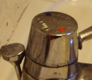

Jag tycker också den påminner om en gammal MA.
Men då brukar det se ut såhär med en blå och en röd punkt + pilar, samt Mora tryckt på locket.
Kran med temperaturindikatorer, röd för varmt och blått för kallt, slitet silverfärgat metall, delvis reflekterande yta.

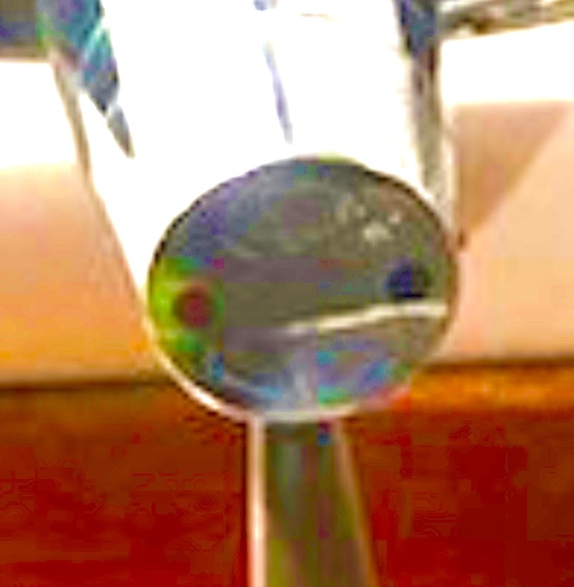

Tycker mig se exakt det. TS kanske vill slänga upp en lite bättre bild. :geek:
  • Lågupplöst bild av en vattenkran med färgglada ljusreflexer, troligtvis inomhus.
Tack ungdomar. Fick bilden skickad från morsan det var den bästa fotografen tog. Jag ska undersöka om det en Mora. Tack sålänge!
