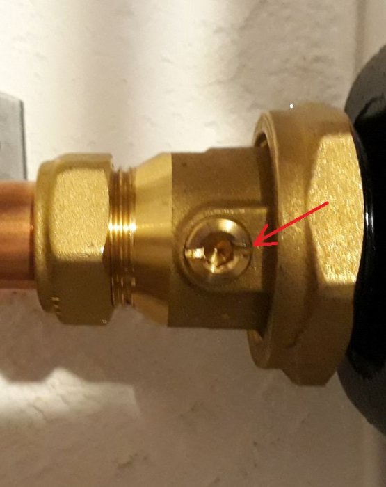

Fick akut byta cirkulationspump i min bergvärmepanna häromkvällen när den gamla havererade.
Gick ganska smidigt sånär som att avstängningsventilerna läcker vid pilen i bilden... men kan ju undra vad poängen är med denna typ av ventil om den inte håller tätt efter en användning....
Läckaget är litet, nån droppe då och då, och frågan är om det brukar "läcka tätt" med tiden? inte så sugen på att byta ut ventilerna nu när det är kallt, är ju en del jobb och delar av systemet måste tömmas.

droppa lite olja runt den och snurra p den några ggr så kanske det tätar. Är väl nån torr oring där antar jag.
Klassiskt fel på dessa unionkopplingar för pumpmontage. Det finns flera olika tillverkare som tyvärr fortfarande saluför dessa.
Montera vanliga kulventiler med gängade pumpkopplingar om det går!
Vrider du flera varv så kan det även börja läcka ännu mer.
Det är tråkigt nog bara att planera in ett byte.
Inte mycket att göra , en del tar en gummipackning som passar över den plus en bit gummimatta med en slangklammer över ,
ventilskallen blir inkapslad , den ser ju ändå rätt fräsch ut hela kopplingen , men rör man dom kan det bli läcka

Bilden var, tyvärr, på en av kopplingarna till de två nyinstallerade externa pumparna i systemet.... så jag kan se fram emot samma problem där.... dom i värmepumpen ser iofs också ganska ok ut på utsidan och är 8 år.
Det var alltså kopplingarna/avstängningarna i VPn som började läcka när jag bytte den cirkulationspumpen, den på första bilden är en av de nyinstallerade till de externa pumparna så det problemet tar jag om 10-20 år när dom pumparna ger upp...

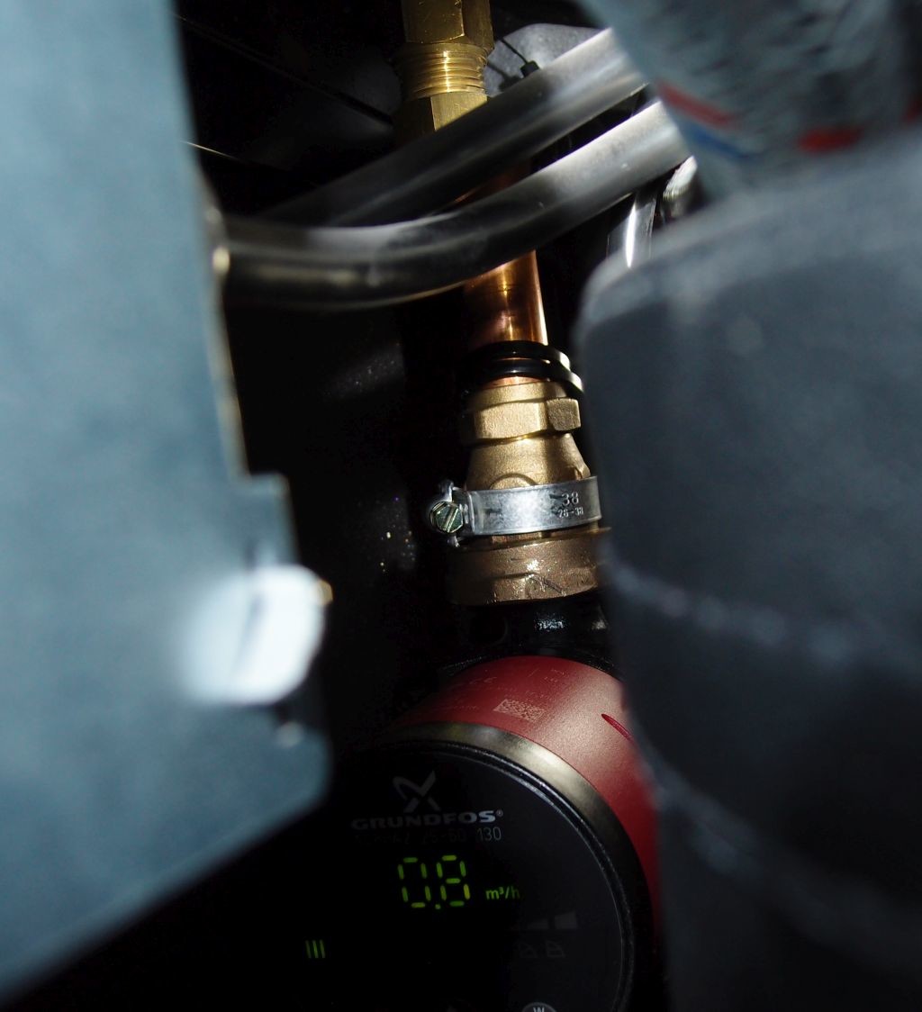

Den ena avstängningen har "läckt tätt" den andra blev bara värre och värre. Upptäckte när jag vred på den att den slutade läcka när jag applicerade tryck inåt på själva vredet så jag drog dit en slangklämma och läckaget slutade.
Som tur är har jag vanliga avstängningsventiler på framledning och retur direkt utanför VPn så det blir vattnet i varmvattenberedarens mantel och lite i rören som behöver tömmas ut vid bytet.
Tyvärr verka det inte gå att få dit nån annat än likadana nya unionskopplingar... ont om plats och korta rör.
Det med slangklammer är en bra akutvård och brukar hålla länge , för att förstärka tätheten så kan man ha en lite tjockare gummiduk under klammern som trycker på sidorna om vredet , då blir det förhoppningsvis tätt mot det glipa som är där .
Får du tätt nu så kan du vänta till sommaren med att fixa resten
