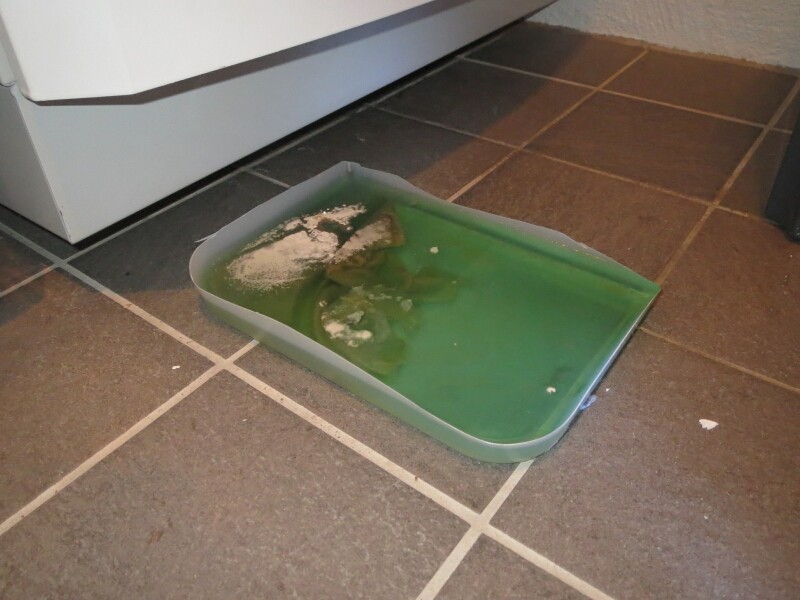

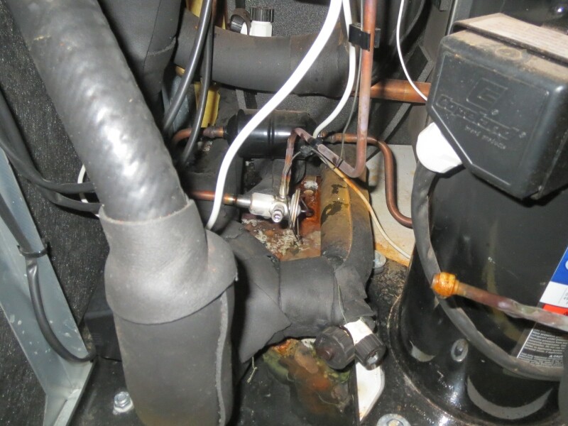

I min 3 år gamla luft/vatten-värmepump från Thermia ser det ut enl. bifogade bilder. Skålen med all vätska i står under värmepumpen. Det känns nästan som en onödig fråga, men så här ska det väl inte vara...?
Till saken hör att installatören var tvungen att byta ut en från fabriken felaktigt monterad ventil några månader efter installationen, så jag tror det är där det läcker...
Mvh
Mats

Ser ju ut som det är glykolen som läcker. Du har väl troligen garanti/försäkring som skall täcka en reparation.

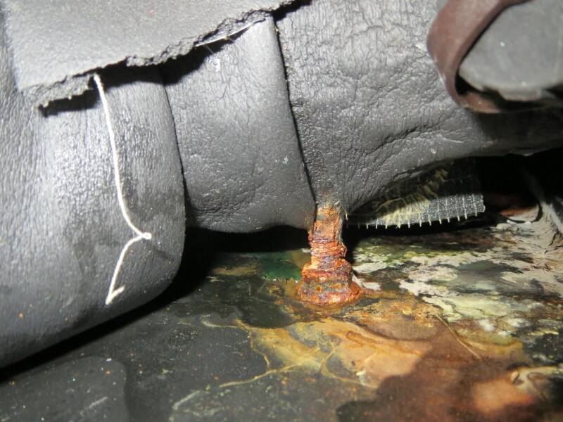

Idag hade jag i alla fall Arildssons hemma och de konstaterade att det var cirkulationspumpen till brinet som läckte, vilket jag också kunde se när han visade mig. Så de ska sätta in en ny, sen får vi hoppas att det blir bra efter det...
Hur kan cp läcka ? vart läckte den ?
De förklarade att om pumpen går varm / torr så finns det ett dränagehål där den släpper ut vätska (varför den nu skulle göra det?). Och jag skrev inte innan att pumpen dessutom har gått sönder, axeln hade gått av så pumpen pumpade inte fast motorn snurrade (jag märkte det för värmepumpen gjorde ingen värme längre fast jag försökte tvinga igång den genom att sätta rumstemperaturen på 30°)... låter som den skurit på något sätt...?
Man kunde se läckaget / utsläppet av vätska i skarven mellan gjutgodshalvorna på pumpen, att det hade stått och droppat där ett bra tag.
