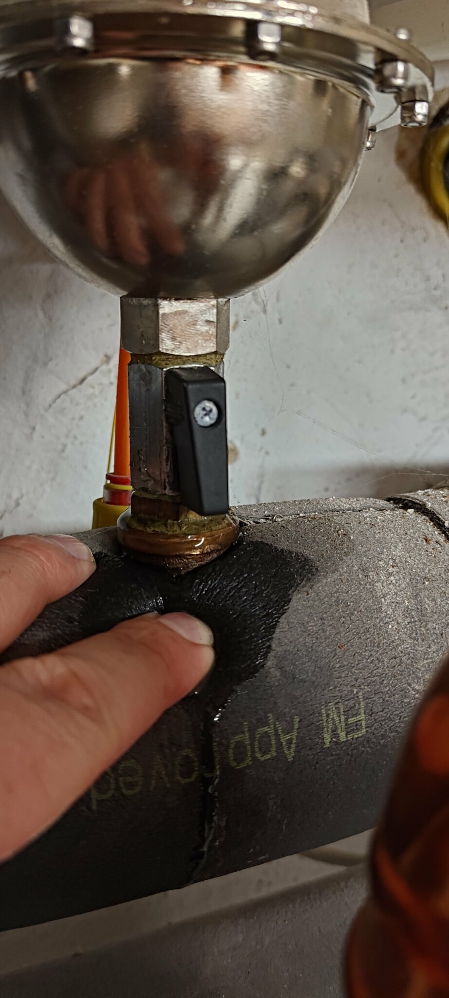

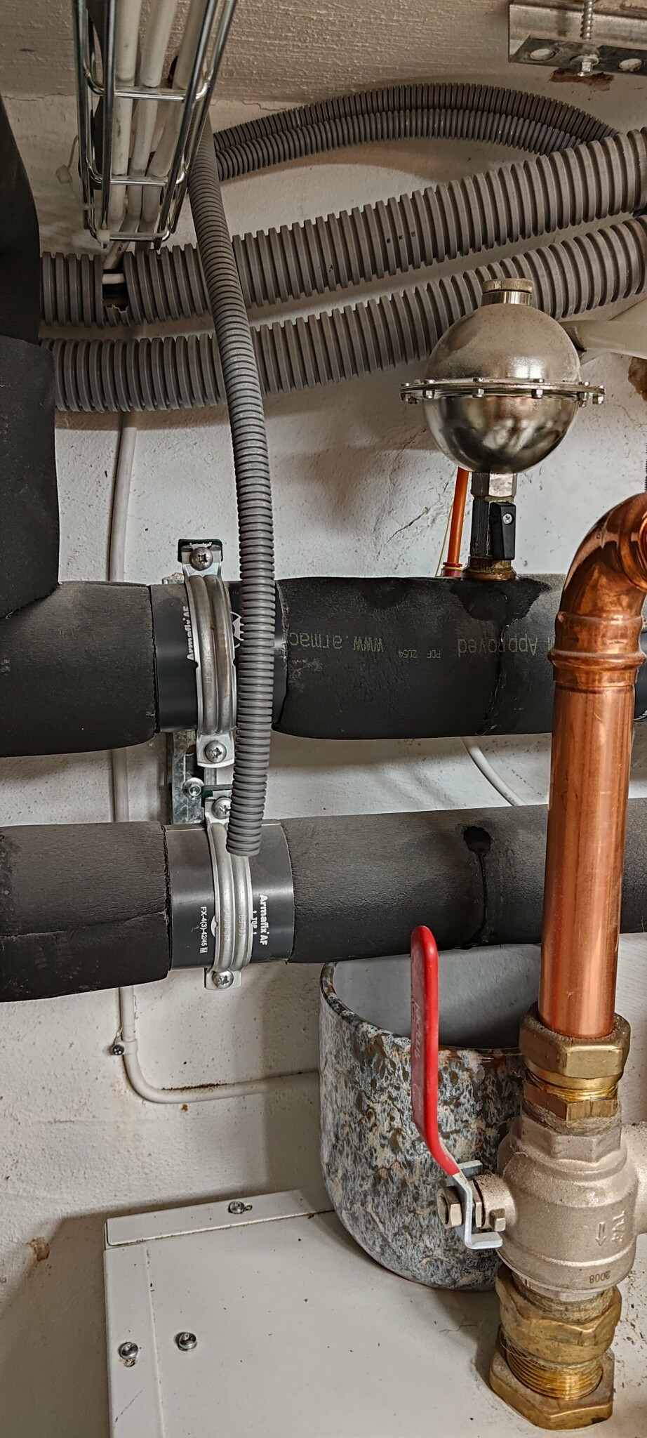

Jag har upptäckt ett läckage i min bergvärmeinstallation och behöver lite hjälp med att lista ut vad som är fel och hur jag ska åtgärda det.
Som ni ser på bilden verkar det läcka från en koppling. Det droppar

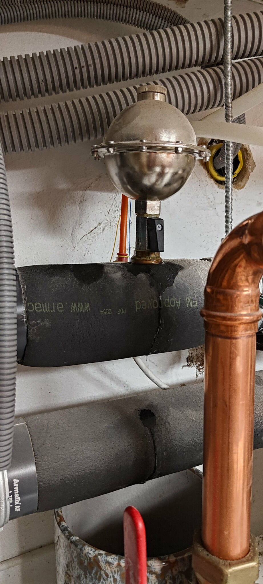

Min bergvärmepump är en Bosch ett år gammal
Vad tror ni kan vara orsaken till läckan? Är det något jag kan försöka åtgärda själv, eller behöver jag ringa en rörmokare?
Tacksam för all hjälp jag kan få!

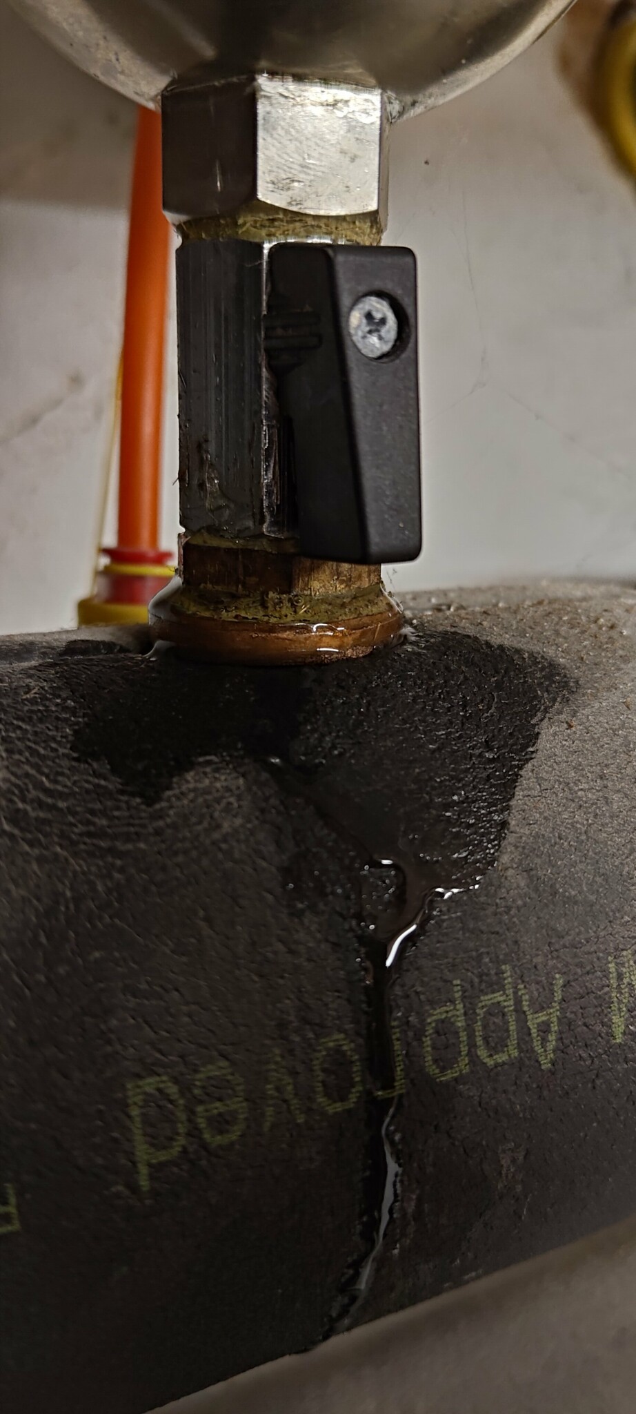

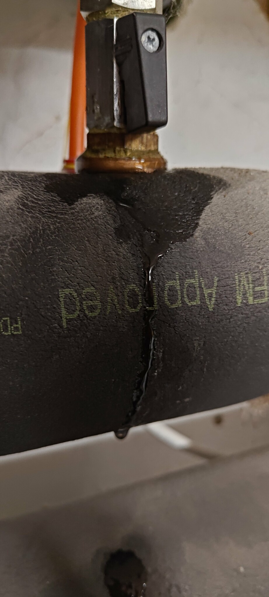

Sjunker trycket i brinesystemet/köldbärarsystemet?
Misstänker att det är kondens, pga att röret/kopplingen/minikulventilen är kall.
Det luktar dock sprit så nog inte kondens tyvärr
Det ser ut som lin. Lin tåler inte sprit. Använd gängsnöre (Loctite) eller be installatören att göra rätt.

Jag har lärt mig från de mer erfarna att inte använda lin på kb sidan på grund av att den inte tåler sprit och där ser man i ditt fall (om det är lin). Loctite gängsnöre är bäst.
Om systemet är 1 år gammal borde installatören ta ansvar och laga den som garanti jobb. De kommer behöva spola för att lufta ut och trycksätta.
