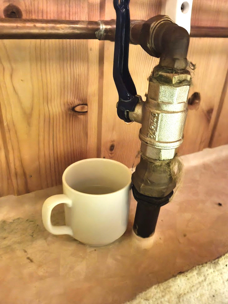

Denna ventil läcker lite som ni ser. Fyller koppen på ca 3-4 timmar.
Går det att göra något utan att byta ut ventilen, eller är det byte som gäller?
Vågar man som lekman ge sig på den? Ålder är oklar, men kan vara ca 5-7 år gammal, för TROR den byttes när vi drog in kommunalt vatten, men är den inte bytt då är den nog 20-30 år om inte mer, men tycker den känns nyare?
En läckande ventil med vattendroppar som fyller en vit kopp under röret.

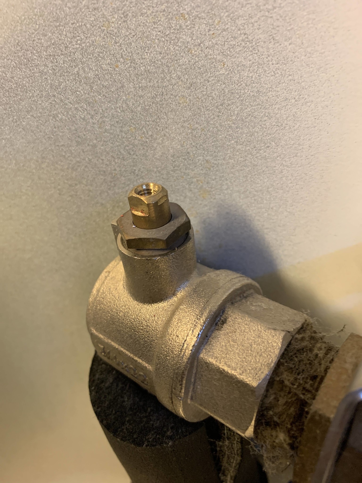

Det kan finnas en packbox runt axeln som är renoveringsbar, likt denna
Ventil med synlig packbox runt axeln i behov av renovering eller utbyte.
annars är det bara byte av hela ventilen som gäller.
Krilleman
Ja lossa muttern och dra åt kontramuttern under likt bilden ovan.
Det hjälper förvånansvärt ofta. (y)
Återkoppling efter besök i stugan. Kunde dra åt den en liten bit och efter det inget dropp alls. Hoppas det håller sig!
