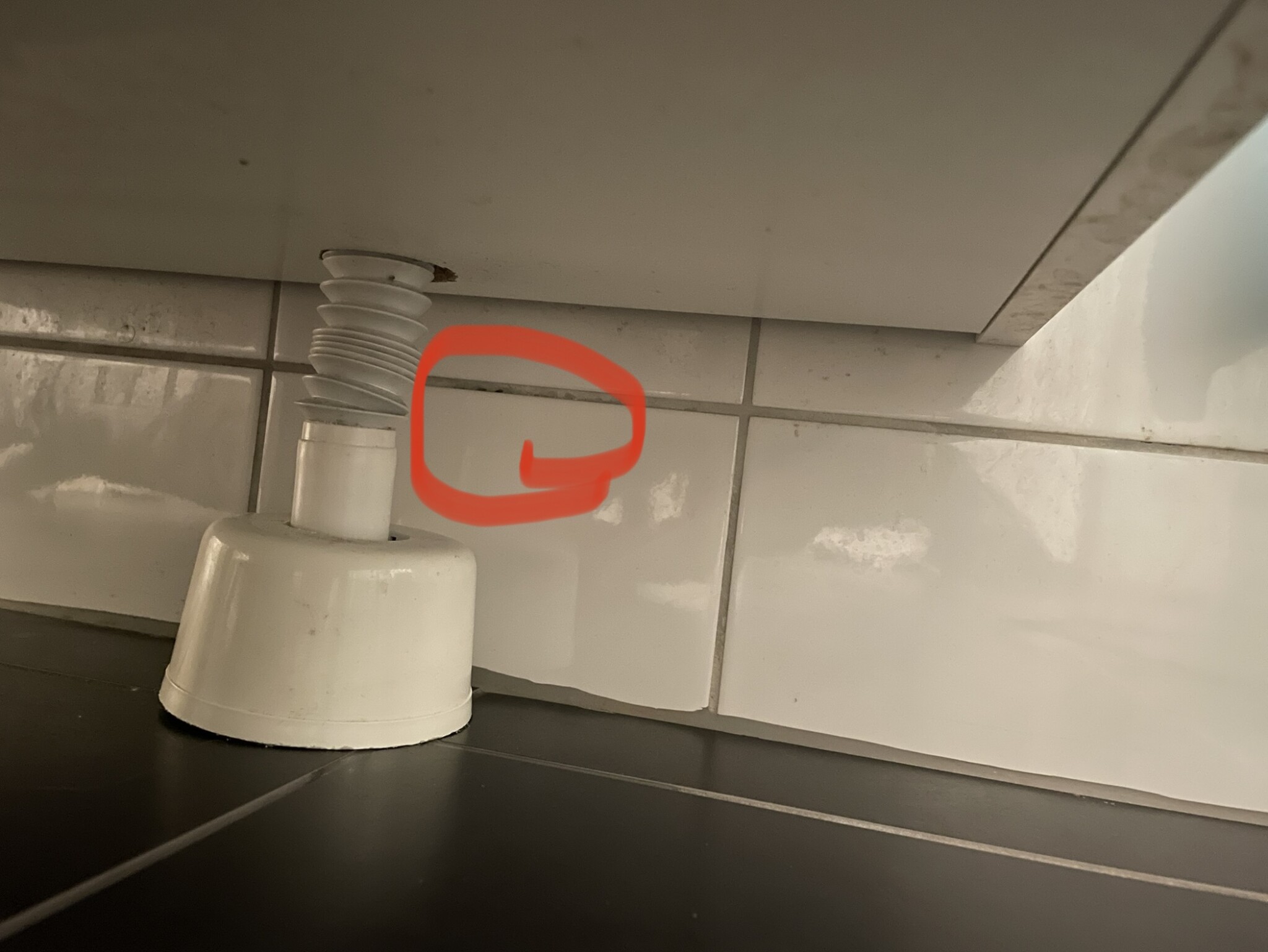

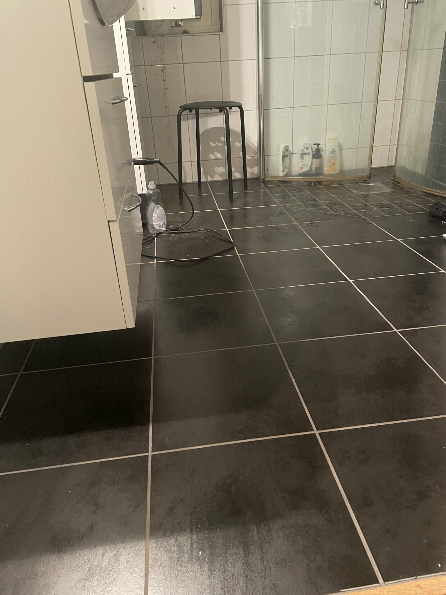

Har ett ca 10 år gammalt kaklat o klinkat badrum! Nu till bekymret, det har för någon dag sedan börjat läcka ur ena fogen under handfatet när man duschar! Duschen är på andra sidan rummet! Det läcker alltså inte när duschen inte är igång! Ingenting när handfatet spolas, eller för den delen toalettstolen!
Har försökt o läsa mig till bekymret, men hittar inte riktigt vad jag ska göra eller gå tillväga! Vill ju ogärna plocka kakelplattor i onödan!
Bifogar bilder som själva läckan samt hur kommoden står i förhållande till dusch!
Någon som vet vad detta kan bero på?

har du en fördelare i kommoden ? Kolla där först och främst kanske bara läcker i kopplingen
K
Japp, har fördelare där! Men där finns ingen synlig läcka! Det läcker från väggen vid den fogen jag ritat in!
Eller kan det vara så att det läcker bakom denna fördelare?
