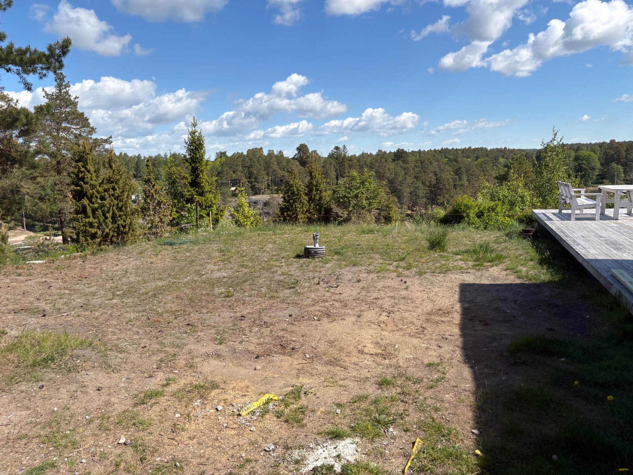

Jag har en brant slänt som delvis är uppbyggd av en sprängstensmur. Högst upp tänkte jag sätta L-stöd (50 cm höga).
Vad ska jag göra för grundarbete innan jag sätter stöden på plats.
Jag läser lite olika, i vissa beskrivningar ska jag ha dränerande bergkross men i andra gräver du ut och ställer dig stöden på 0-64.
Jag behöver lite guidning:

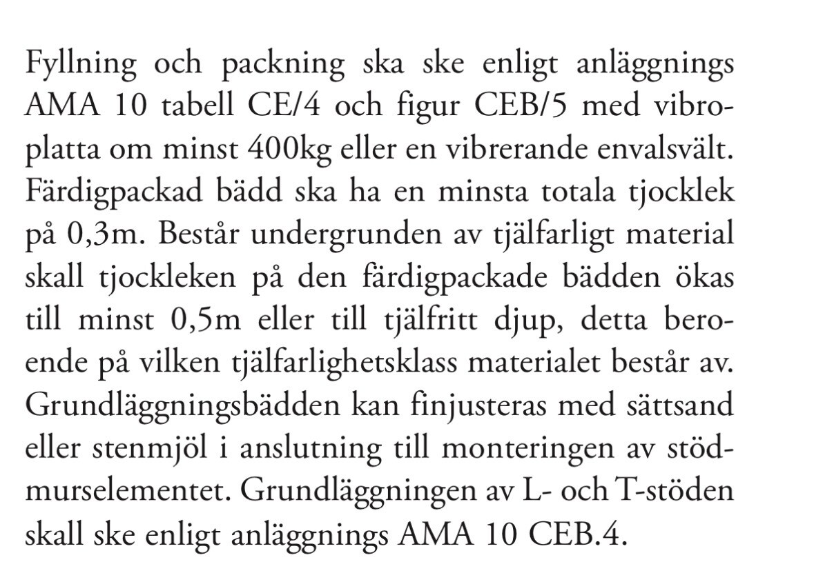

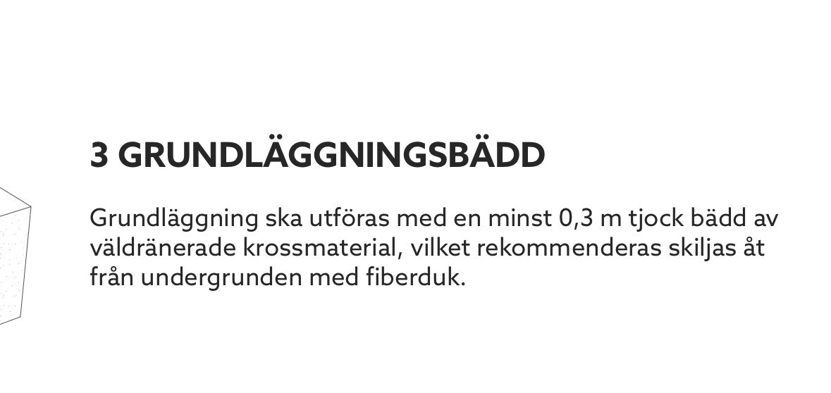

Hur mycket ska jag fylla upp på baksida. Av L-stödet? Någon som kan ta en bild på relevant avsnitt i AMA.
Min arbetshypotes är att jag fyller upp 15 cm som paddas.
Stöden är 50 cm höga
  • Text som beskriver fyllning och packning enligt AMA 10 CE/4; användning av vibroplatta eller envalsvalt, och krav på tjocklek vid tjälfarligt material.
D
  • Text om grundläggningsbädd för byggprojekt, rekommenderar 0,3 m tjock bädd av väldränerat krossmaterial, separeras från undergrunden med fiberduk.

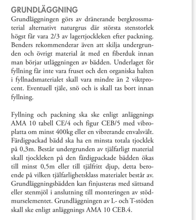

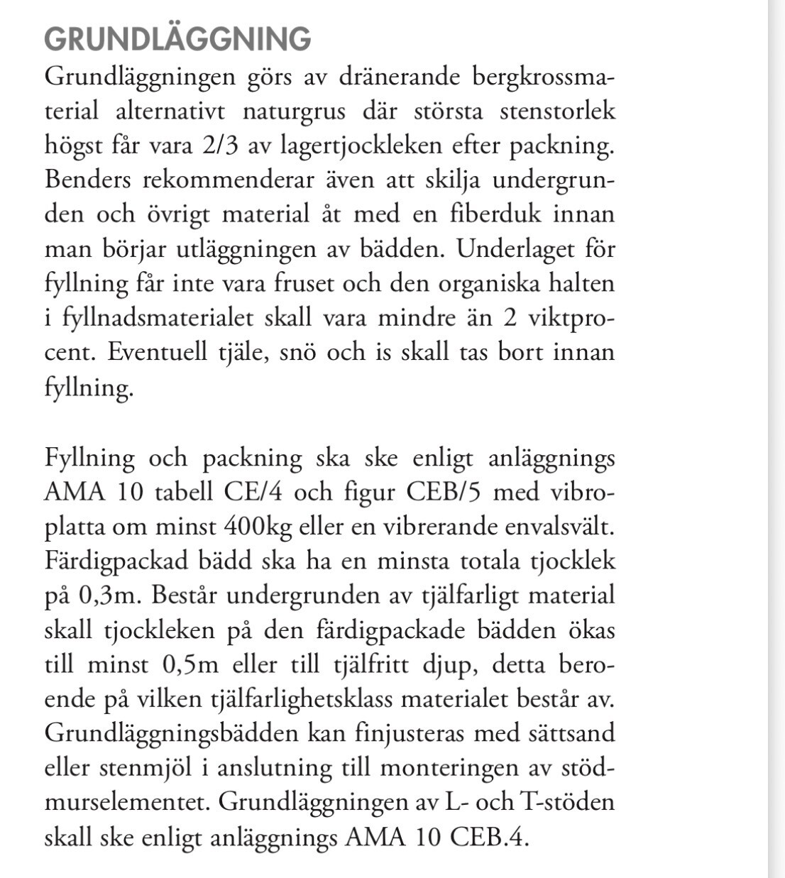

Kan någon förklara följande stycke i Benders monteringsanvisning:
”Grundläggningen görs av dränerande bergkrossmatrial alternativt naturgrus där största stenstorlek högst får vara 2/3 av lagertjockleken efter packning.”
Kör jag ett lager på 20 cm så får största stenen i grundläggningen vara 2/3 av 20 cm?
Javisst, det utesluter ju i praktiken 0/64 eller 32/64 eftersom det ofta letar sej igenom längre bitar än 64 mm genom en sikt med 64 mm avstånd
16/32 blir mitt förslag om du ska ha ett 2dm tjockt lager dränerande mtrl.
