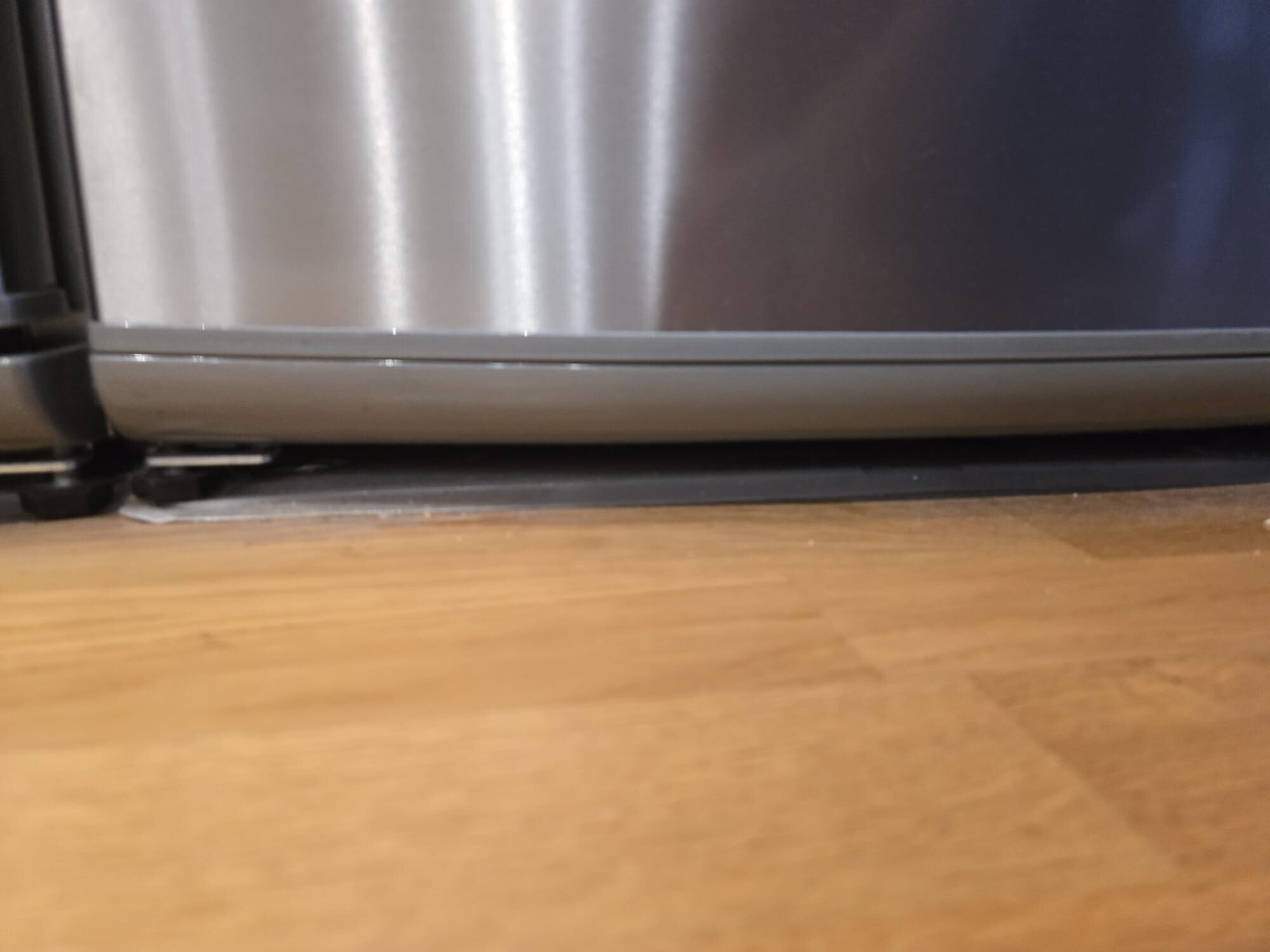

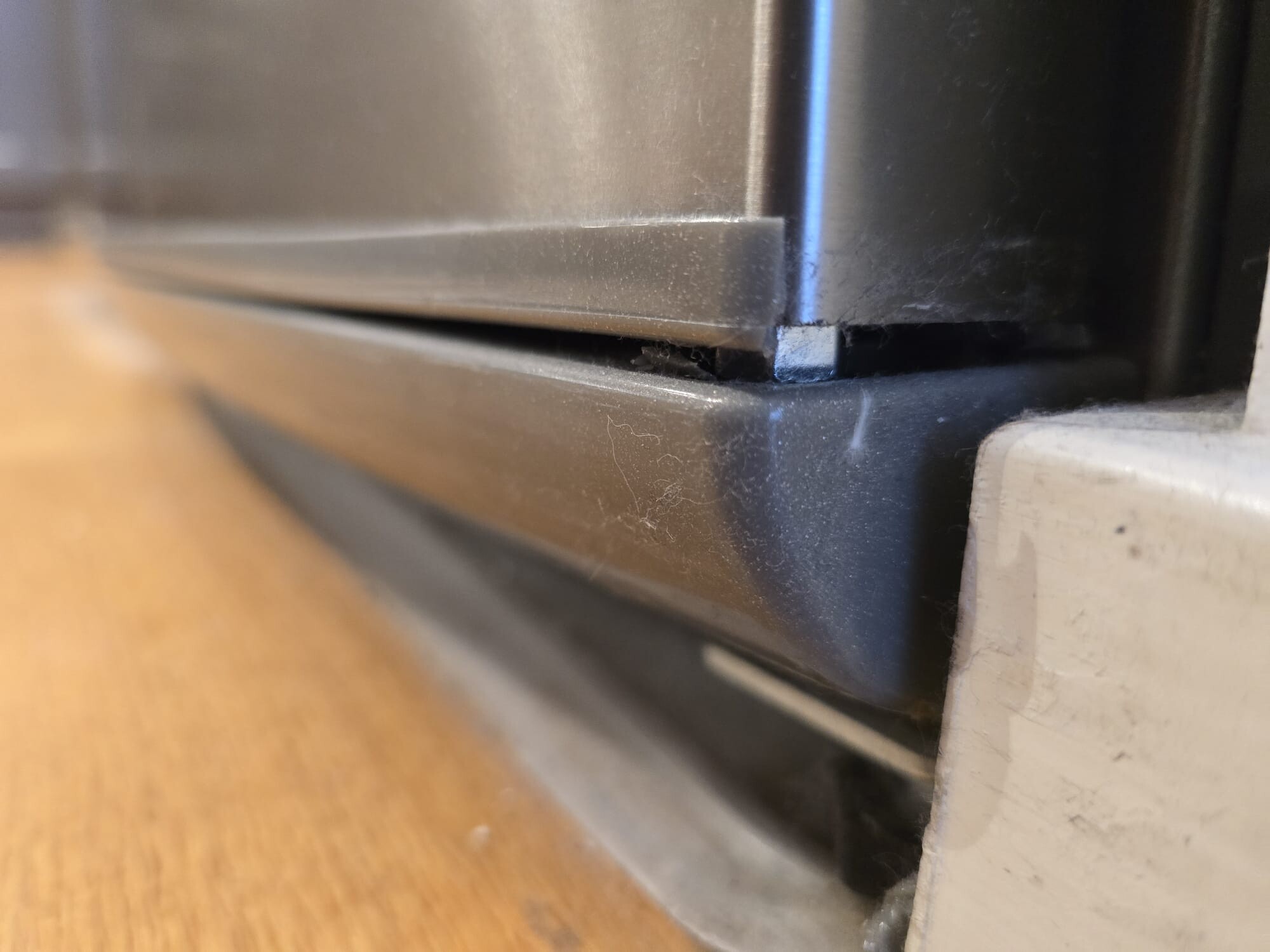

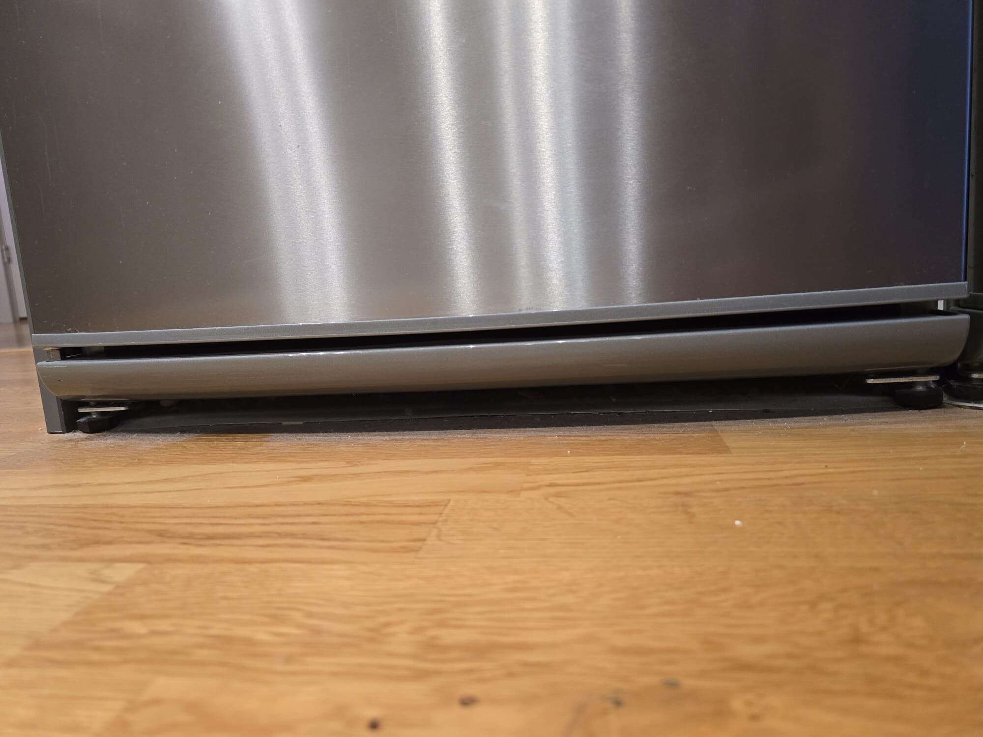

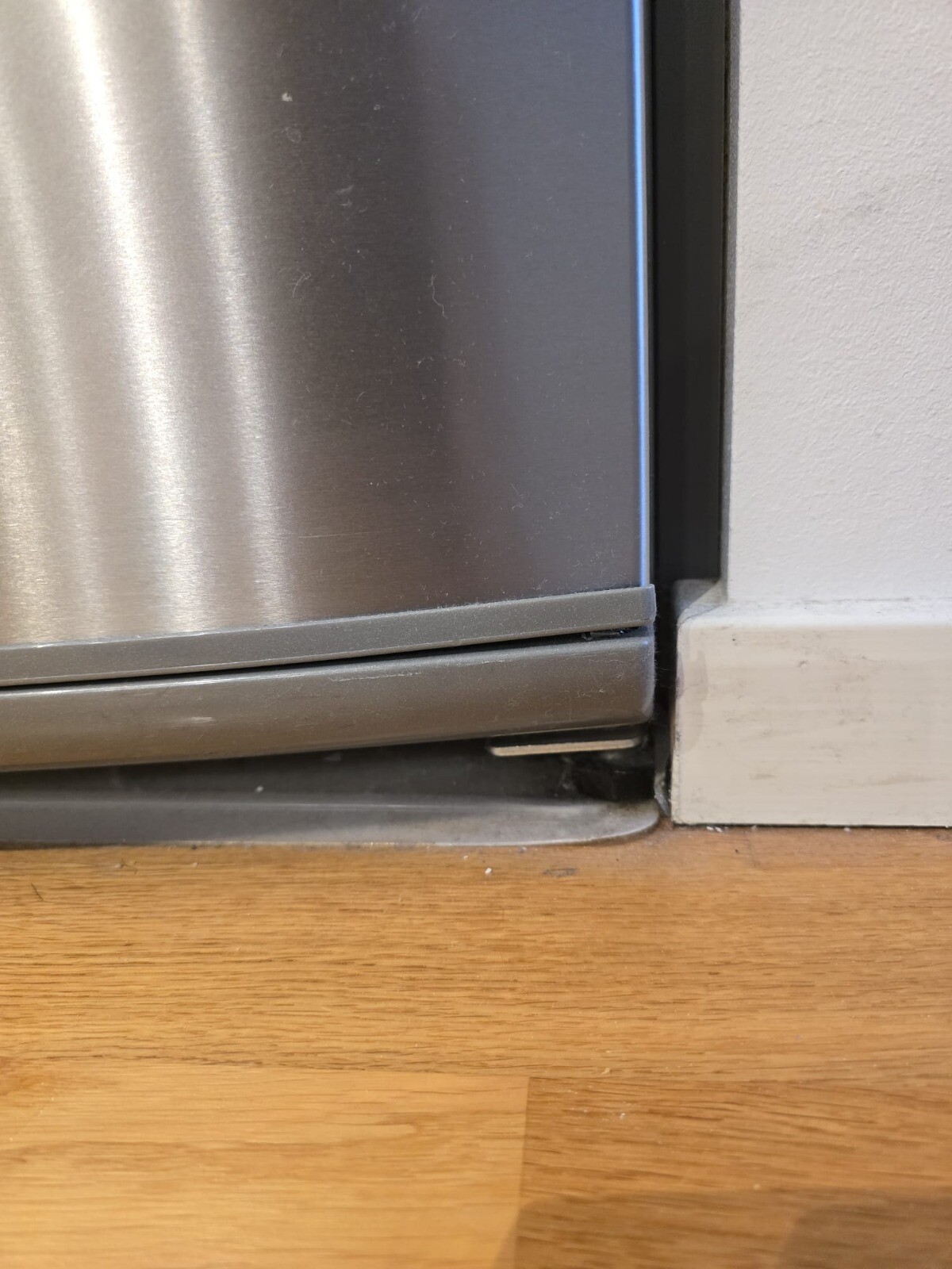

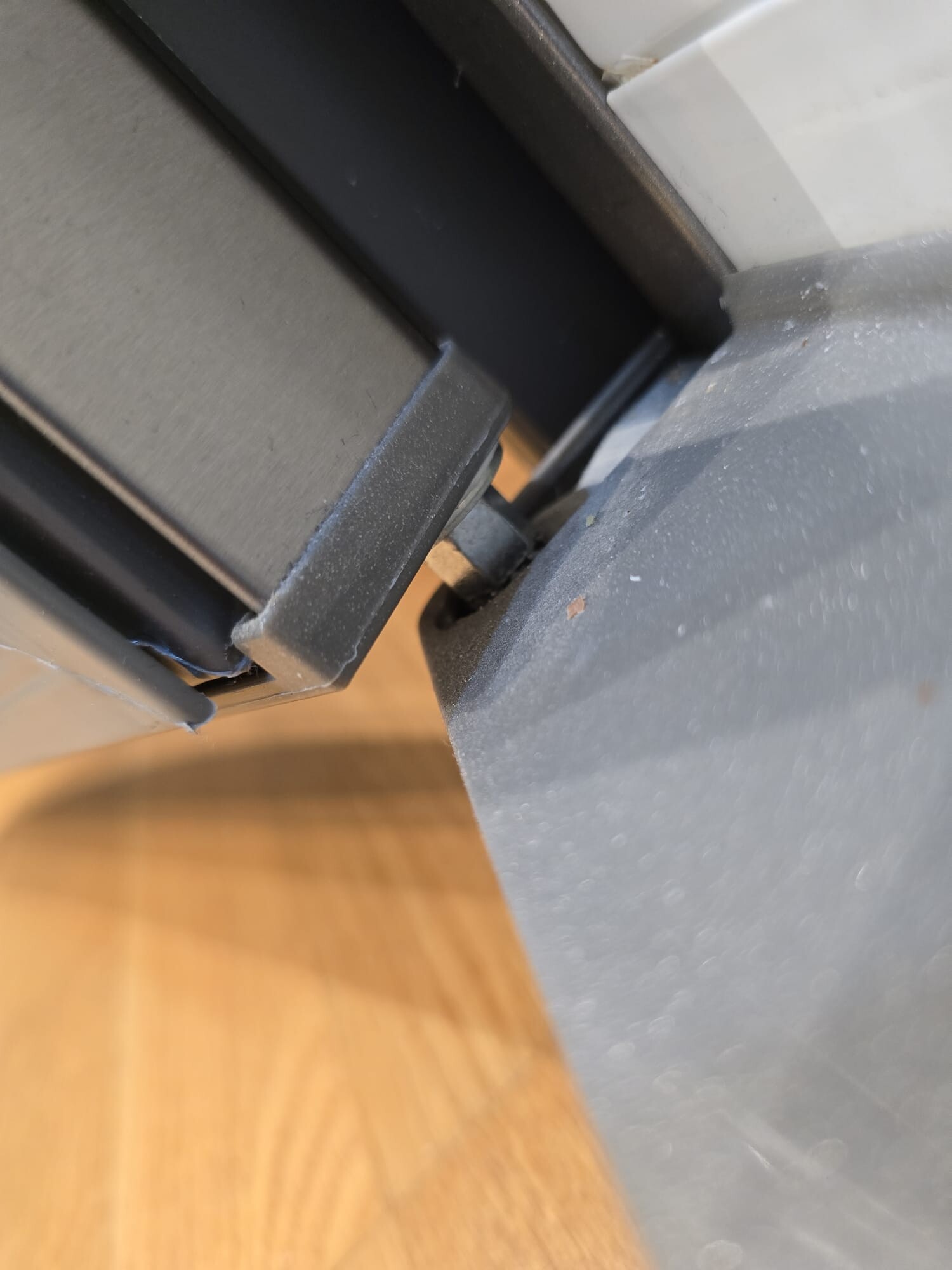

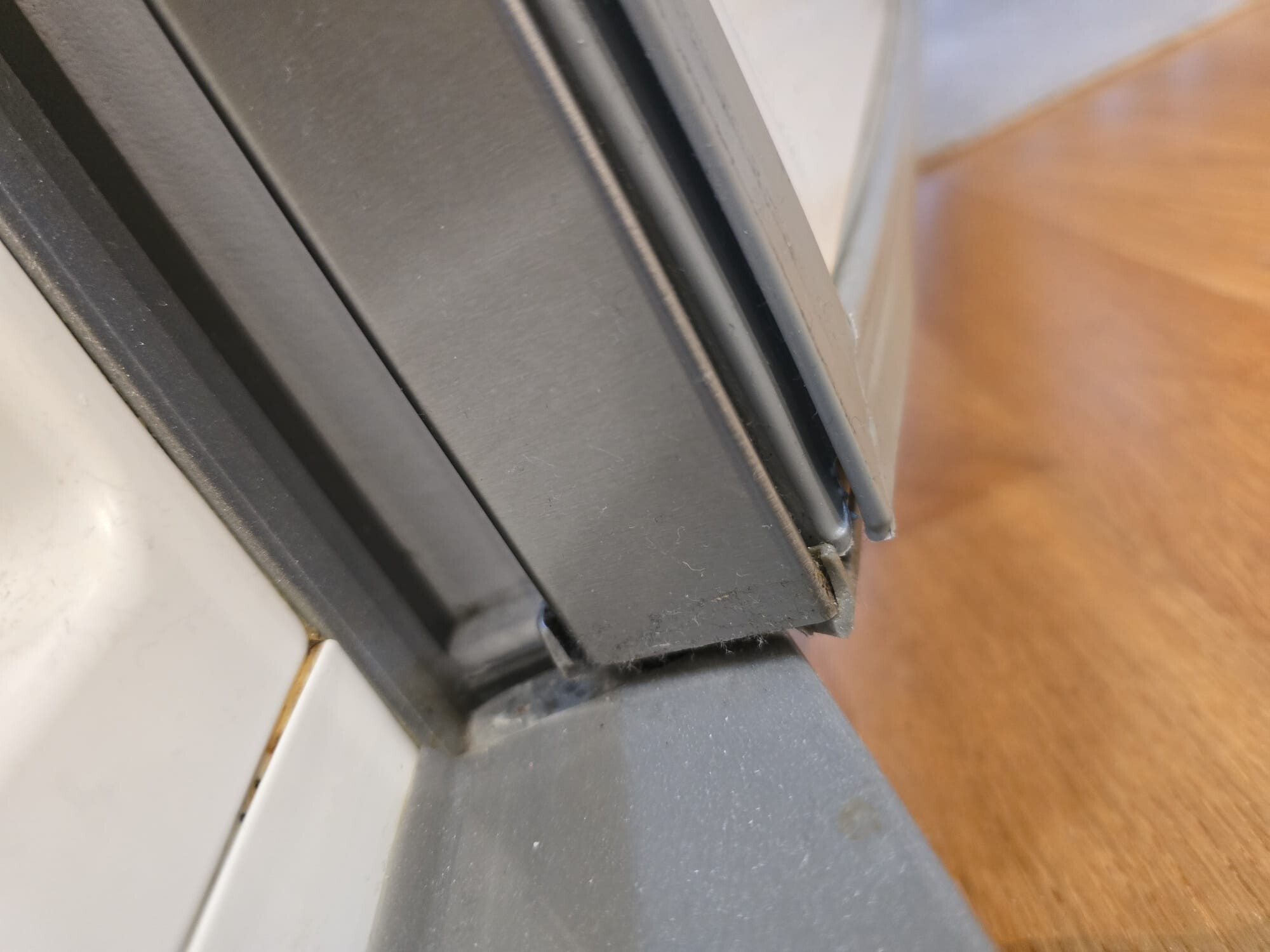

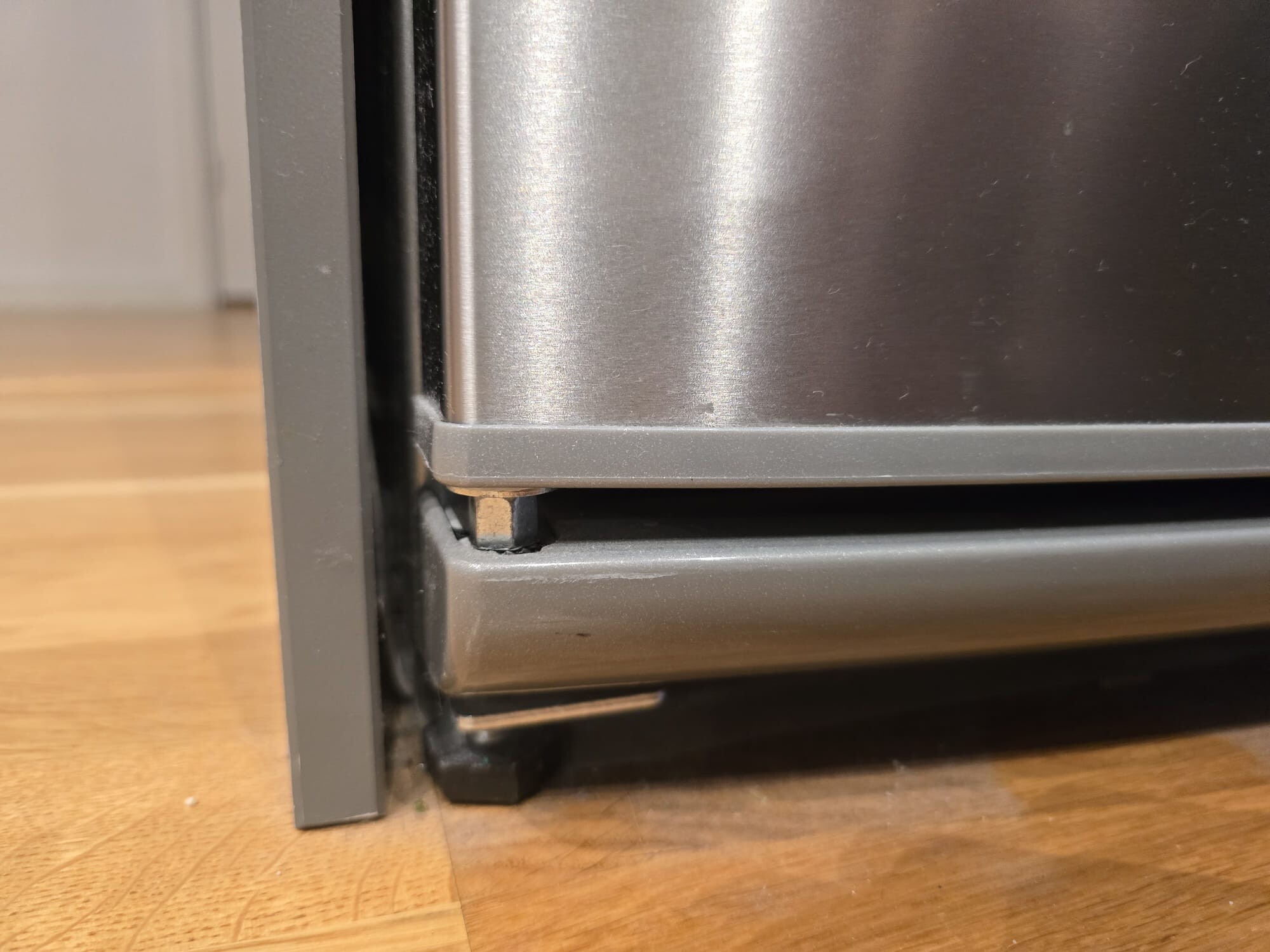

Sedan några veckor har vi märkt att dörr inte stängs auto, man måste trycka annars stängs den aldrig. Ser man bilderna jag tagit så verkar gångjärn ha problem, men går det att fixa detta själv? Verkar som dörren gått ner och svalt muttern på något sätt. Vsiar bilder på kylen och där ser man att muttern ska ju vara synligare.
Tips?

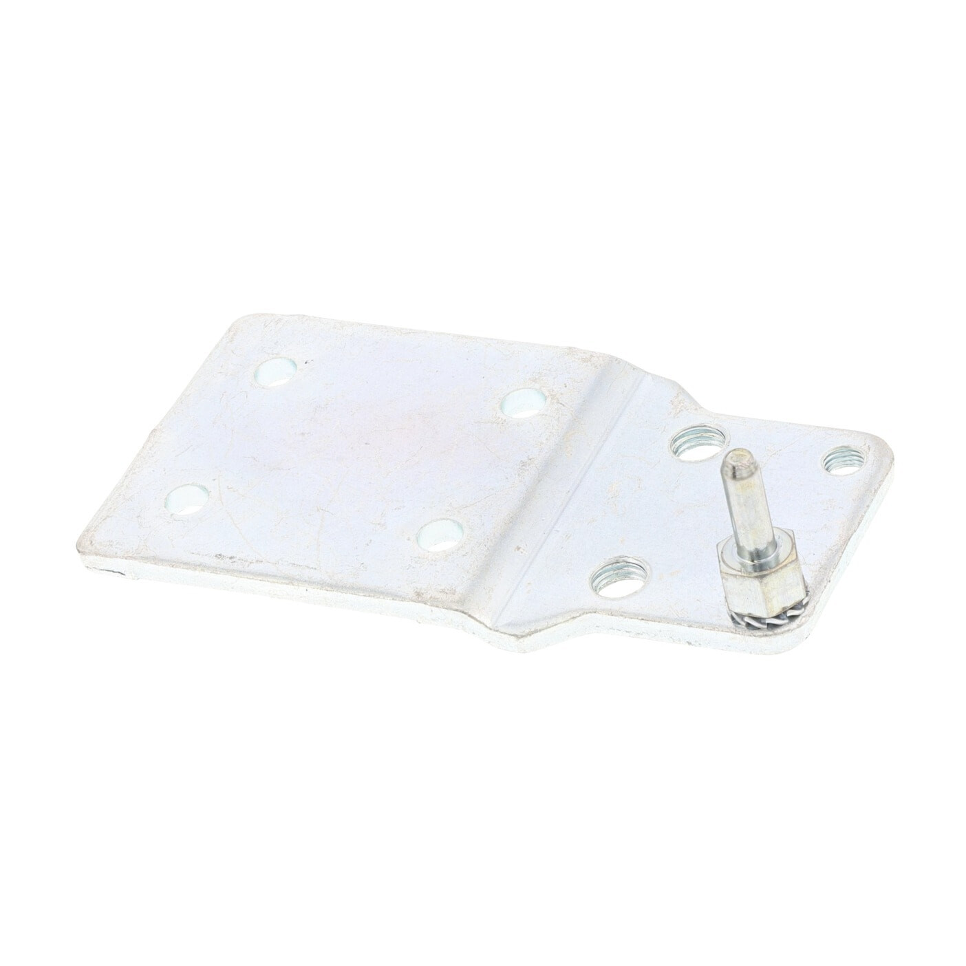

P
Metallfäste med skruvhål och pinne, sett från sidan mot vit bakgrund.
funderar på om jag kan köpa denna och byta själv?

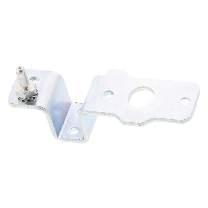

P
eller om denna Metallplatta med flera hål och en utstickande tapp; används troligtvis som en del i ett byggprojekt.
sökt med modellnummer och båda kommer upp

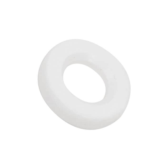

P
Vit oval plastdetalj mot vit bakgrund, eventuellt en packning eller ring, diskuterad i samband med misstanke om skada.

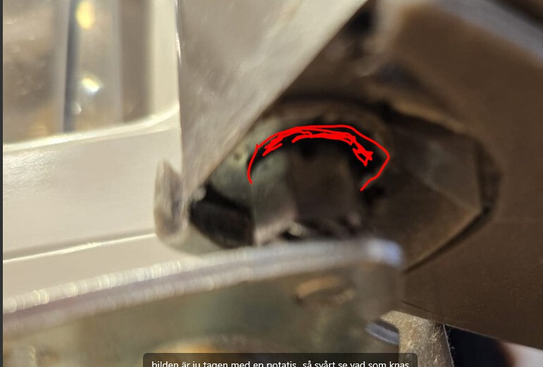

beställde denna, tror den gått av så vi får se Närbild av en metallkomponent med en markerad spricka eller bruten del i rött, antyder möjlig skada.
P promo skrev:
[bild] beställde denna, tror den gått av så vi får se[bild]
dörren gett med sig plasten spruckit för att skummet inte legat rätt
byt dörr om det går att få tag på eller byt hängning till höger
Nalleman64
P
Det blev helt ny dörr
