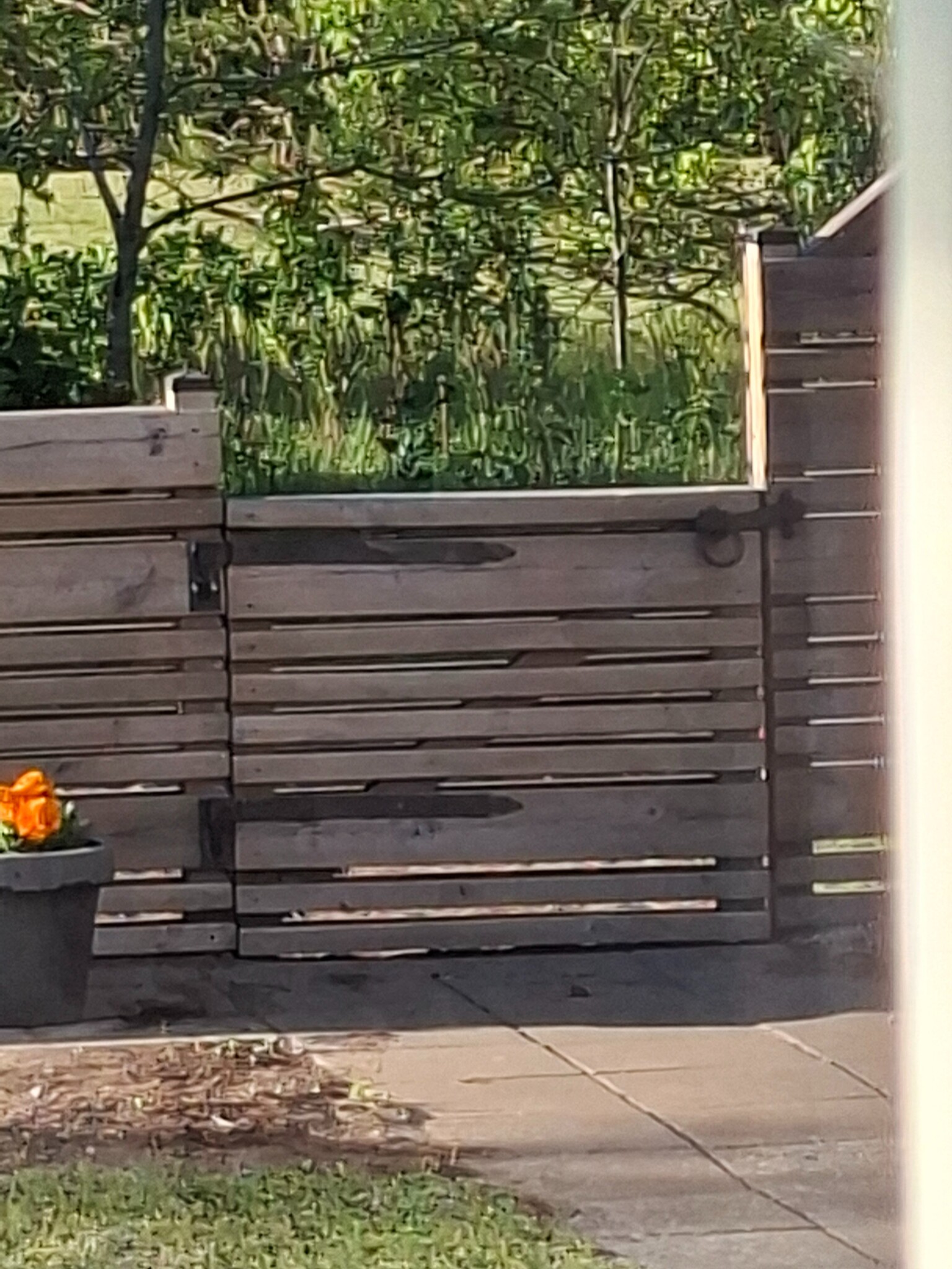

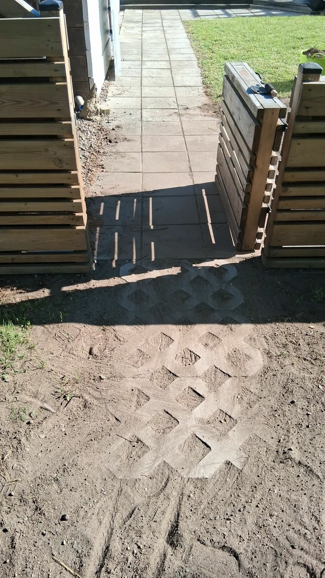

Har en utegrind som har börjat hänga nedåt och jag funderat på att sätta hjul på den så det blir lättare att öppna grinden. Då innebär det att jag måste få upp grinden lite rakare uppåt, hur går jag tillväga. Sätter brickor i gångjärnen för att få upp grinden lite för att kunna sätta ett hjul. Kom med förslag?
  • Öppen grindssektion av trä vid en trädgårdsgång med stenplattor och jordig mark framför grinden.

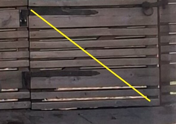

Ta bort panel på insidan och sätt dit en ordentlig snedsträva, alt. gör om den du redan har 👍
Festlund
Har en likvärdig grind på andra sidan huset som har de du pratar om men som sätter sig hela tiden. Tror du inte de går med att sätta hjul?
En grind utan snedsträva kommer sätta sig, det är väldigt svårt att få "rektangeln" formstabil även med hörnjärn etc.
Hjul fungerar säkert.
Festlund och 1 till
Det gäller att du sätter strävan i rätt hörn för att det ska fungera, se bild i detta inlägg: Grind
Festlund
Grinden blir för tung. Snedsträva kommer inte heller hjälpa mot att den lutar längst fram. Hjul som du säger eller så behöver du se över infästningen.
Absolut de förstår jag. Tidigare ägare som har gjort denna grind. Nu vill jag bara göra de bästa jag kan för att kunna öppna den lite till

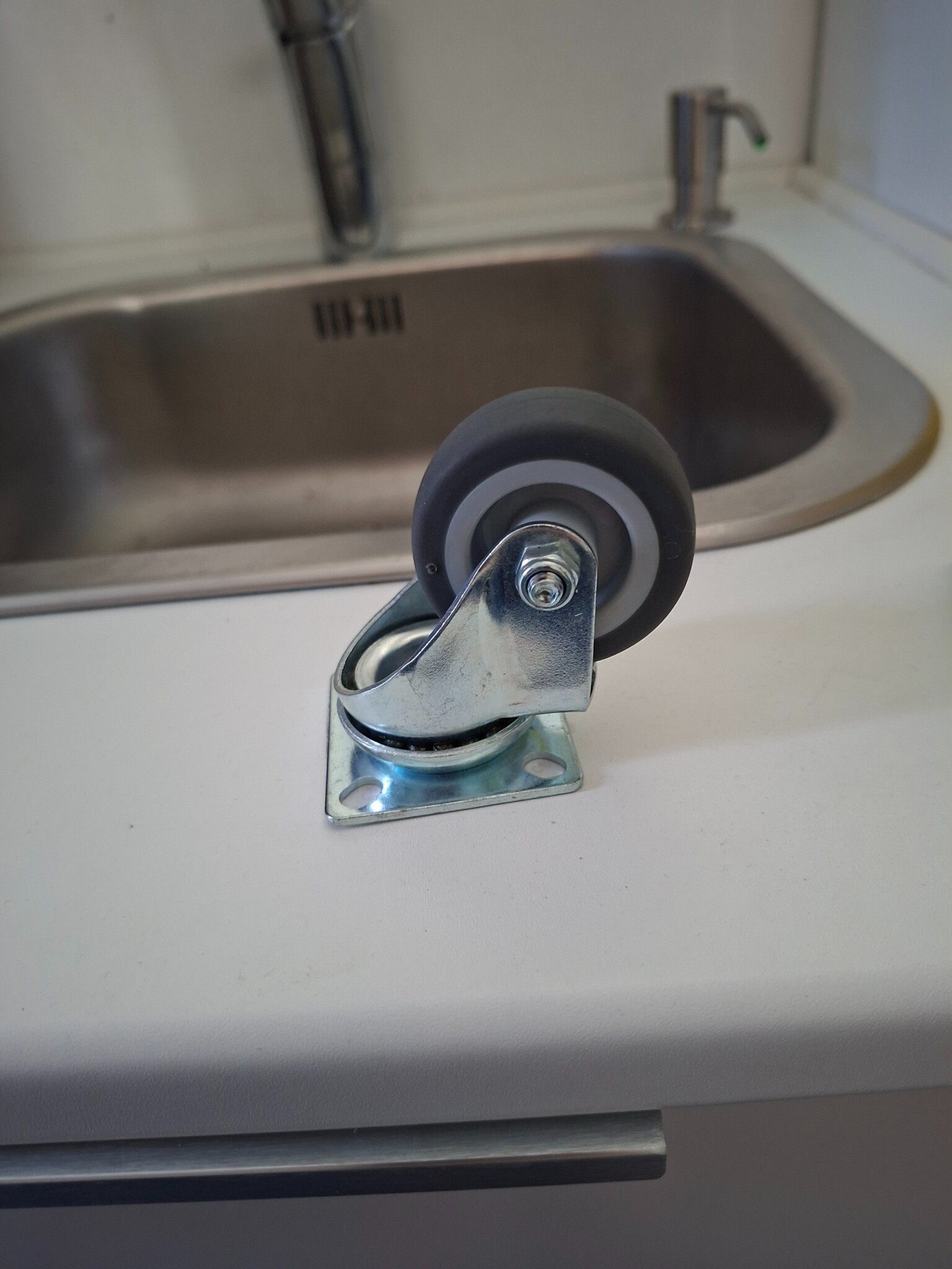

Jag ska sätta hjul på grinden. Ska jag ha hjulet under grinden och då få upp grinden hjulet höjd, hur vet jag ej. Då får jag sätta bläck i gångjärnen annars hänger de lite i luften på gångjärnen?
Eller ska jag sätta hjulet påsidan på grinden. Eller vad är bäst?

Att sätta hjul under går, men att det kan bli problem med att dra den på plattorna, samt att det går nog inget bra att öppna den helt. Är en gräsmatta där.

Har lagt platter under hela grindens tänkbara öppning. Så den kommer ej gå på gräset. Tack för tipset

Och när vintern kommer med snö och is, kan det bli en förhöjning på plattorna och trycka upp grinden med ett hjul under. Bäst är när grinden hänger.
