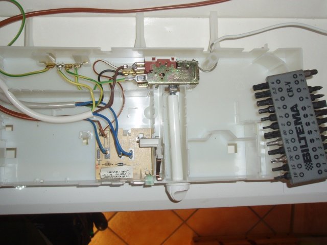

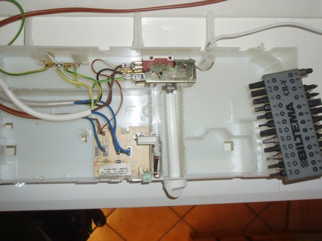

tog en bild på "elektroniken" Kan man gissa på termostat ?
. Från termostaten går det en svart och en brun kabel + jord och blå ner till kompressorn ( Den brun/vita kabeln verkar var till belysningen) Skall de vara 230 volt mellan blå -svart och blå - brun ut från termostaten. visar det då att termostaten vill "styra" kompressorn till påslag eller hur är spänningen ut från termostaten? Är de "på" på både svart o brun resp "av" på båda vid rätt tempratur?

Testade med testprob och mycket riktigt så slocknade utspänningen efter 20 min på den svarta kabelt, vilket torde innebära att termostaten tyckte de räckte med 8 grader som max kyltemp
Kopplade direkt och nu har han gått på tvångsstyrning i 30 min o tempen har sjunkit fr 8.5 till 5.9 grader ( trådlös givare som bara ligger på ett hyllplan i övre delen). En annan termometer där sensorn ligger i ett glas m 1.5 dl har gått från 7 till 6 grader på samma tid. Vad är godkänt i tempsänkning på en timme måntro?
efter 60 min visar den i vatten 4 gr o den som ligger fritt 3 grader +.
Kompressorns ytterhölje håller ca 52 grader. verkar som det blir att försöka fixa en termostat. Undrar om man kan hitta nån passande för hyfsat pris Elektrolux/AEG uppger org termostaten till 650:-
