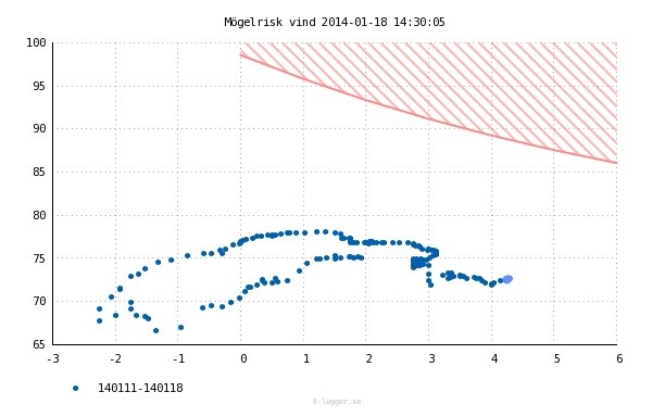

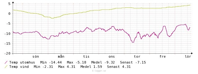

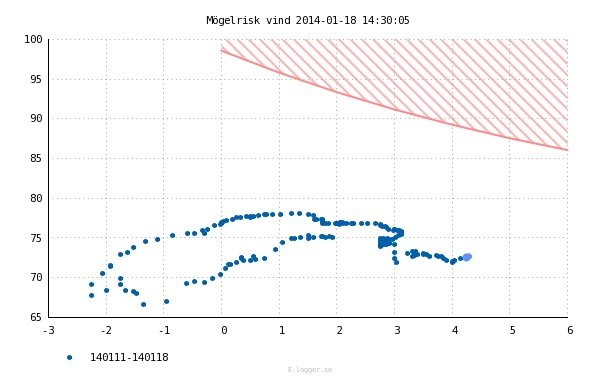

många trådar här handlar ju om problem man får med vinden om man tilläggsisolerar, jag har en liten annan fundering på det då jag skulle vilja ha en ännu kallare vind. Har nämligen problem med att bildas is om det blir för mycket snö på taket som isolerar.
Idag är vinden isolerad med lite spån och sen ca 30cm cellulosa, vinden är på runt 90-100kvm kan jag tänka mig och det sitter två små ventiler (en på varje gavel).
jag loggar idag temperatur och fukt på vinden (se bilder nedan) - är jag helt dum i huvudet om jag sätter dit fler/större ventiler för att försöka få vindstemperaturen närmare utetemperaturen?

Problemet med isbildningen är ju att det bryter sönder hängrännorna och kryper in under plåten och spränger. Var flera decimeter tjocka lager förra året. Problemet uppkommer bara när det blir mycket snö på taket.
Och under nollan behöver jag inte komma tänkte jag - någon / några graders sänkning borde ju göra saken bättre?

Som du beskriver ditt problem med isbildning så är det ett symptom på att det läcker upp för mycket värme på vinden som sedan smälter snön.
Man kan ofta se på gamla hus (men inte på nya välisolerade) hur det gärna bildas istappar. Det är också ett symptom på värmeläckage.
Alltså tilläggsisolera, leta varmluftläckor (värmekamera?).
Med detta sagt så är det naturligtvis viktigt med rätt ventilation på den nu kallare vinden.
Kanske värt att anlita en byggnadsexpert så du får rätt isolering och ventilation redan från början.
