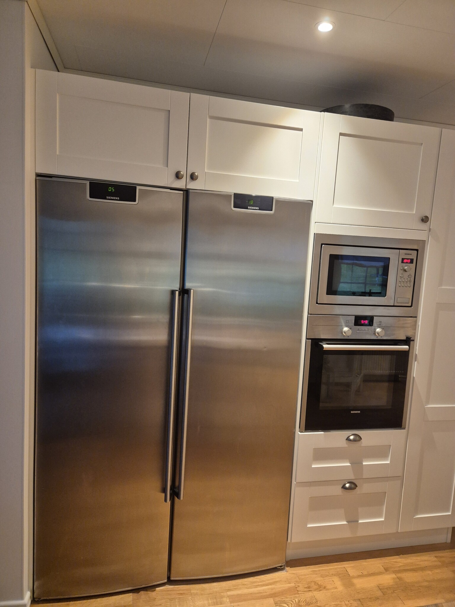

Börjar bli dags att byta kyl och frys, då dörren på kylen har gett sig i infästningen till gångjärnet..
Har idag Siemens vitvaror som vi i övrigt varit nöjda med men uppenbarligen är det en djungel att hitta skåp med lämpliga mått då de står i en niche med köksskåp runt.
De jag har idag är 1850x595 och ca 550 djupa+dörr, passar alltså bra bredvid 60 djupa köksskåp.
Det finns mängder av skåp som är 1860 höga så jag har börjat vänja mig med tanken att bygga om överskåpen. Bosch och Siemens verkar ha gått över till 600 breda och då blir det tajt på bredden.
Största problemet är djupet, vi har tittat en del på LG som ser trevliga ut med de ser ju nästan ut att vara byggda för 70 skåp? (De verkar hålla 600mm + dörr och man behöver ju ha plats bakom också så det kommer ju inte att se klokt ut.

  • Inbyggt kyl- och frysskåp i rostfritt stål från Siemens, installerat i köksnische, bredvid en integrerad ugn och mikrovågsugn i vita skåp.

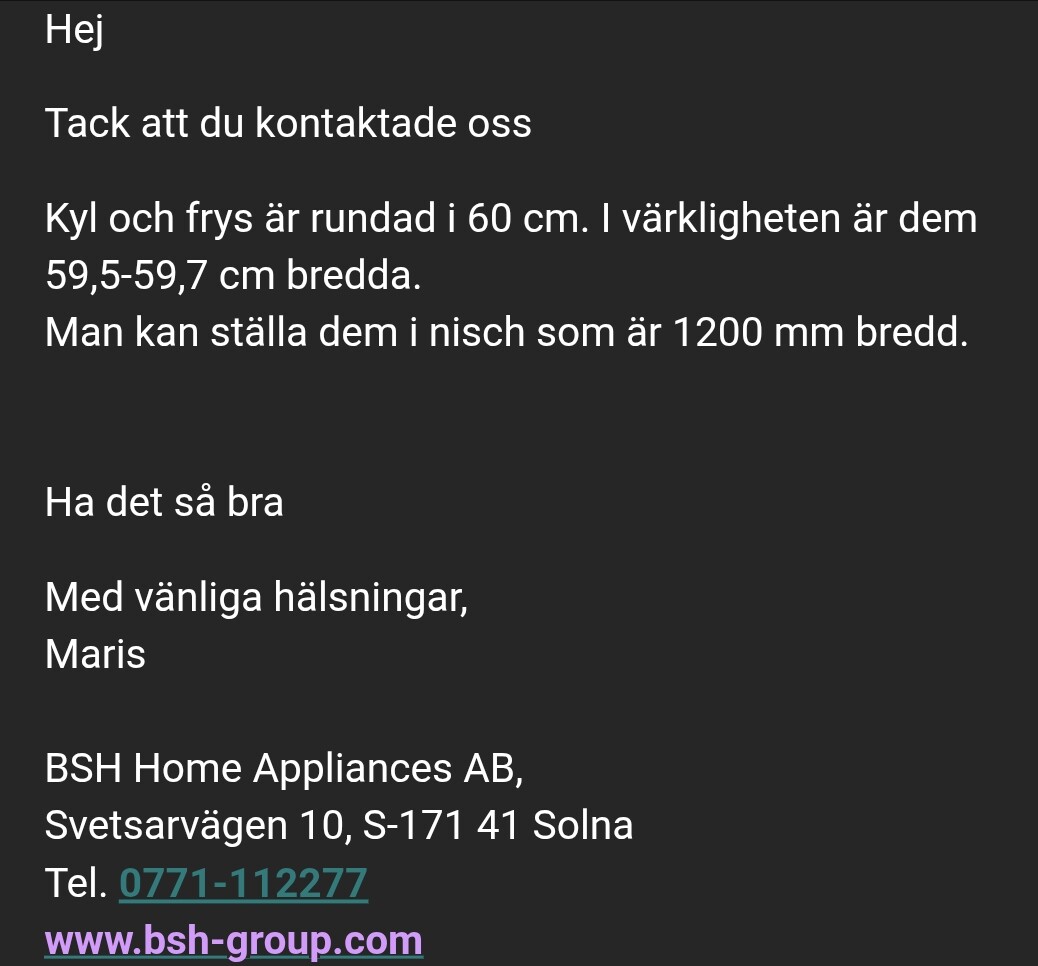

Har mailat Siemens och de skåpen passar i en 1200mm nisch
Kanske hjälper någon annan också 👍
  • Svar från BSH Home Appliances om kyl och frysmått, de är 59,5-59,7 cm breda och kan placeras i en 1200 mm nisch. Inkluderar kontaktuppgifter.
