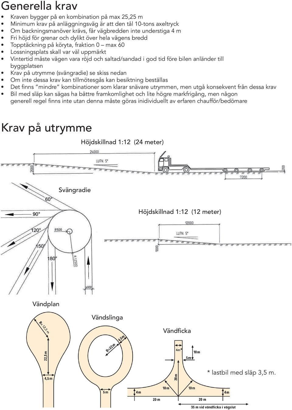

Jag har en fordonsfråga med anledning av transport av byggmaterial där det används långa transportfordon.
Har någon av er örnkoll på vad som krävs (av vägen) för att svänga 90 grader med ett 18, respektive ett 24 m långtradarekipage?
Undrar även hur skarpa kurvor (i grader) ett 18, respektive ett 24 m ekipage utan problem bör klara av att svänga på en 4m bred väg?

Tyvärr finns det nog inget generellt svar. Det beror på axelavstånd, antal axlar, ev svängande axel, osv. Om du behöver ett exakt svar är det bara transportören som kan svara.
Du kan egentligen själv testa...
Ta ett snöre och 3 personer.
Rimligen om det är en bil med svängplatta så sitter den ungefär 5meter bakom fronten.
Sen går ni sträckan med linan sträckt
Generellt är en 24 m (bil+ släp) mycket bättre på att spår och vända i trånga utrymme.
Det finns också 25,25 m ( bil+dolly-trailer)
Ett rent trailer ekipage är betydligt sämre i 90° gathörnen.
Mest extrema är en timmerbilarna som vänder på en liten grusväg med en vändplan mindre än 12-15m diameter, dom kan lyfta flera axlar vid vändning.
Så en 18 m trailers är sämst när det är trångt.

Schematiska illustrationer av generella krav för vägkonstruktion, svängradie och vändytor för lastbilar.
  • Schematisk bild som visar generella krav och krav på utrymme för lastbilsvändning inklusive måttangivelser och vändradien.

Ovanstående kan ju ge viss ledning kanske
S Snurrpan skrev:
Jodå, och göra en loop om den har tillräcklig höjd, men det för inte frågan mot ett svar.
Det jag menar är att det inte är svängens vinkel i grader som spelar roll, utan radien.
Men nu har vi ju fått svar att 22 meters innerradie räcker för att svänga obehindrat på en 4,5 meter bred väg.
