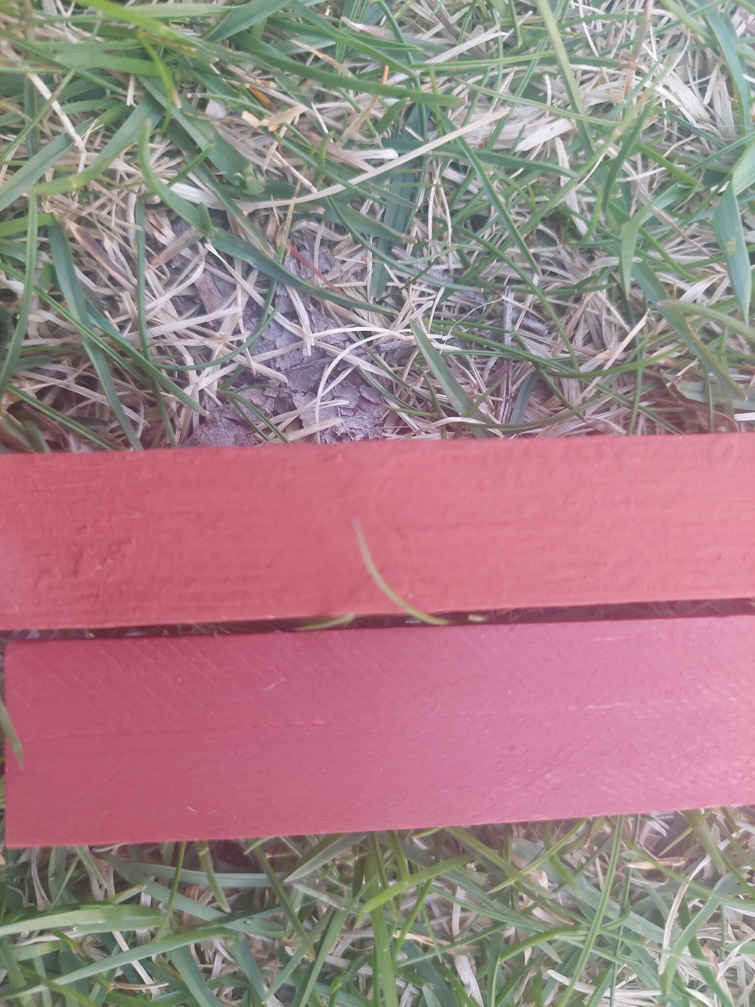

Är i färd med att måla en stuga som redan är målad med akrylatfärg. Kommer att måla med samma färgtyp men söker en kulör som liknar äkta faluröd ( inte den ljusa). Färgaffären, och när jag googlar, rekommenderar 5040y80R, men jag håller inte med om att den är så lik. Den drar åt det blå hållet. Se bilden. Den övre är äkta falurödfärg och den nedre 5040y80r. Är det någon som har hittat en kulör som är bättre? Och har färgkod? 🙂
Kolla om du inte kan använda "originalet": https://falurodfarg.com/farger/falu-rodfarg-trafasad/falu-rodfarg-trafasad-ljusrod/
De har tagit fram en produkt som är mer av en linoljefärg som ska gå att måla på tidigare målade fasader. Det står inte explicit akrylat, men andra färgtyper så kanske?
De skriver ju själva att färgkoden du anger är den "närmaste" NCS-koden och att om man vill ha den "ljusa" så säjer de 4050-Y80R. Min uppfattning om den vanliga röda kulören är att den mörknar och blir blåare med tiden och om din akrylatfärg inte genomgår samma förändring äver tid så kanske det matchar?
Sen är det ju alltid vanskligt att jämföra "samma" kulör med olika färgtyper eller t o m glanstal - de uppfattas om olika även om deras mätverktyg hävdar samma nyans/kulör...

Färgen upplevs även annorlunda då den är betydligt blankare än Falu rödfärg.
Går det att få matt fasadfärg?
Tror enda sättet är att provmåla och se i rätt ljus utomhus, de kartor som finns i färgaffären kommer inte vara representativa.

Rödfärg har inte samma kulör från batch till batch så det är ett spann av kulörer som räknas som rödfärgsröd. Ska man vara exakt så kan det skilja från hink till hink beroende på var i batchen de tappades upp på hink.
Är det någon som blandar själv så skiljer det också och sen målar man om några gånger och det skiljer ännu mer.
Jag inser att inget av det här hjälper för att få fram den kulör ni vill ha utom att bilden av faluröd är olika baserat på en rad faktorer så ni får testa er fram.
