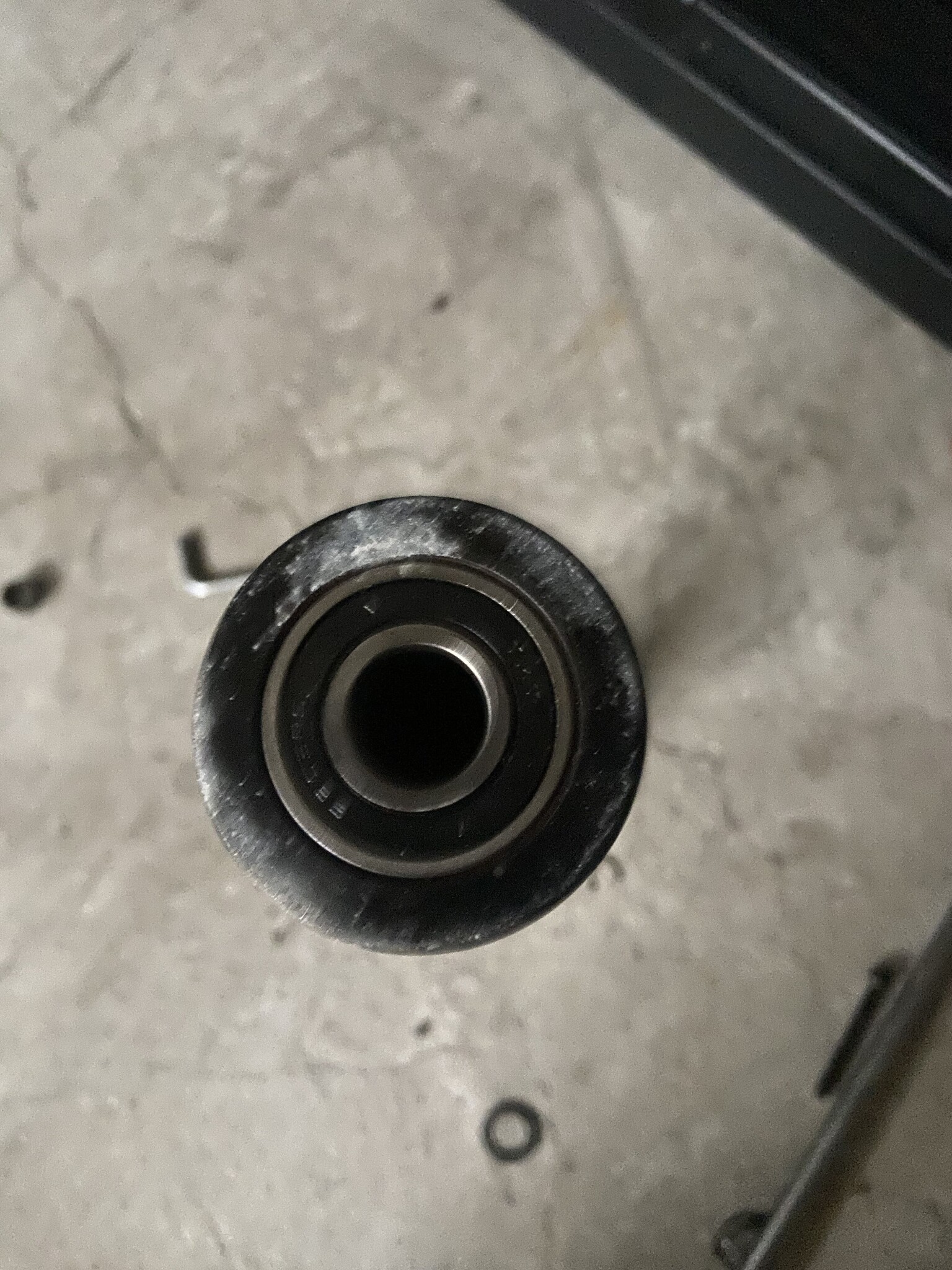

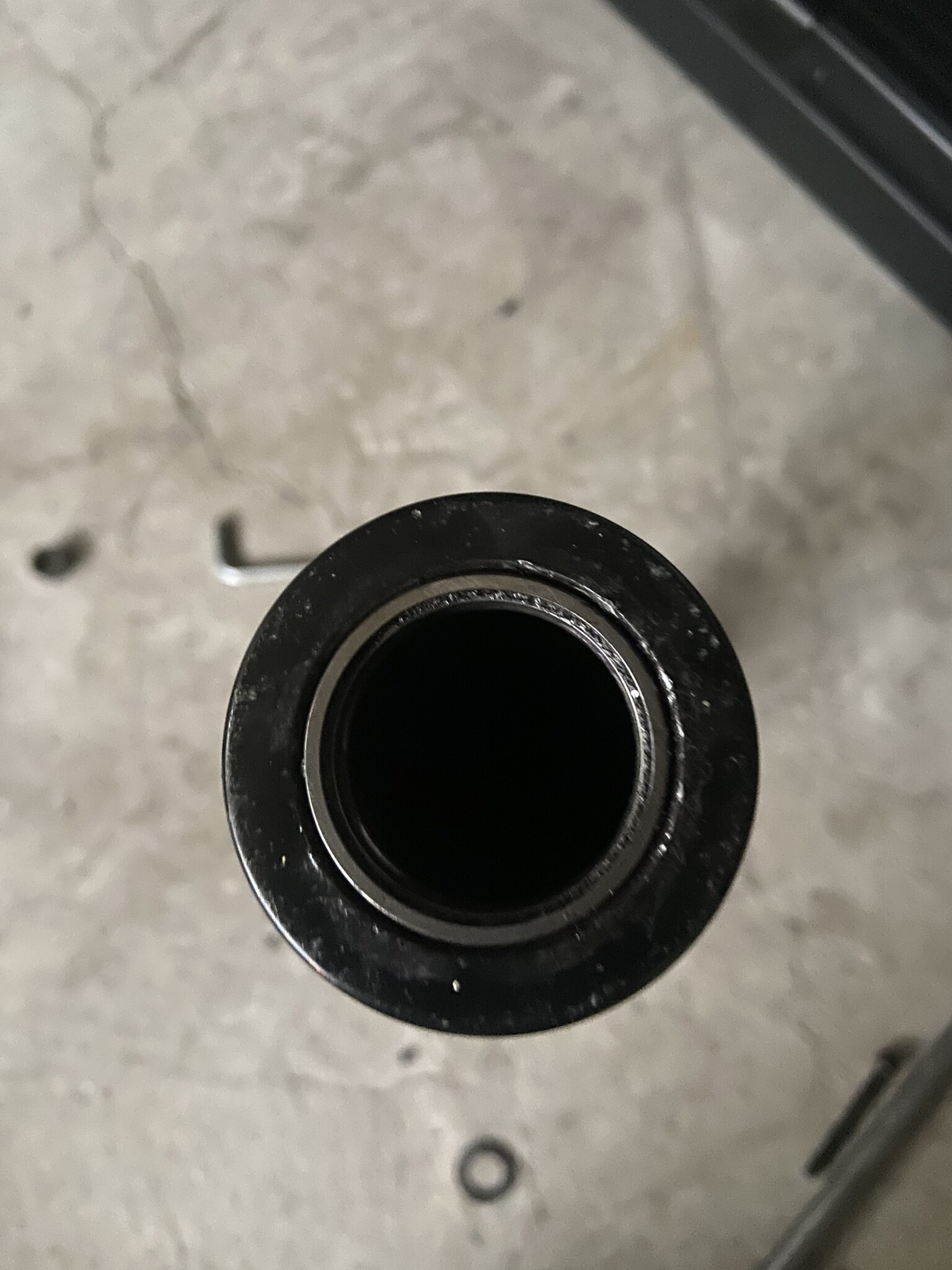

På vårt löpband har bakre kullager helt gått sönder och jag tänkte att jag skulle försöka byta ut det. De flesta delarna vara trillade ut men yttre delen sitter fast, se bild. Tog också en bild på motsatt sida där det fungerande kullagret sitter.
Har ni några tips hur jag får ut det? Har försökt med styrka men vågade inte gå ”all in” innan jag kollade här? Vad tror ni, några tips?

Ett långt dorn från andra sidan snett in och knacka.
Om inte det inte är dumt gjort så det inte går, så exempelvis en dremmel och slippa bort material på ett ställe i lagret och sedan ta ett kraftigt dorn mot lagrets kant och knacka sönder lagerbanan. Då är skyddsglasögon ett måste.

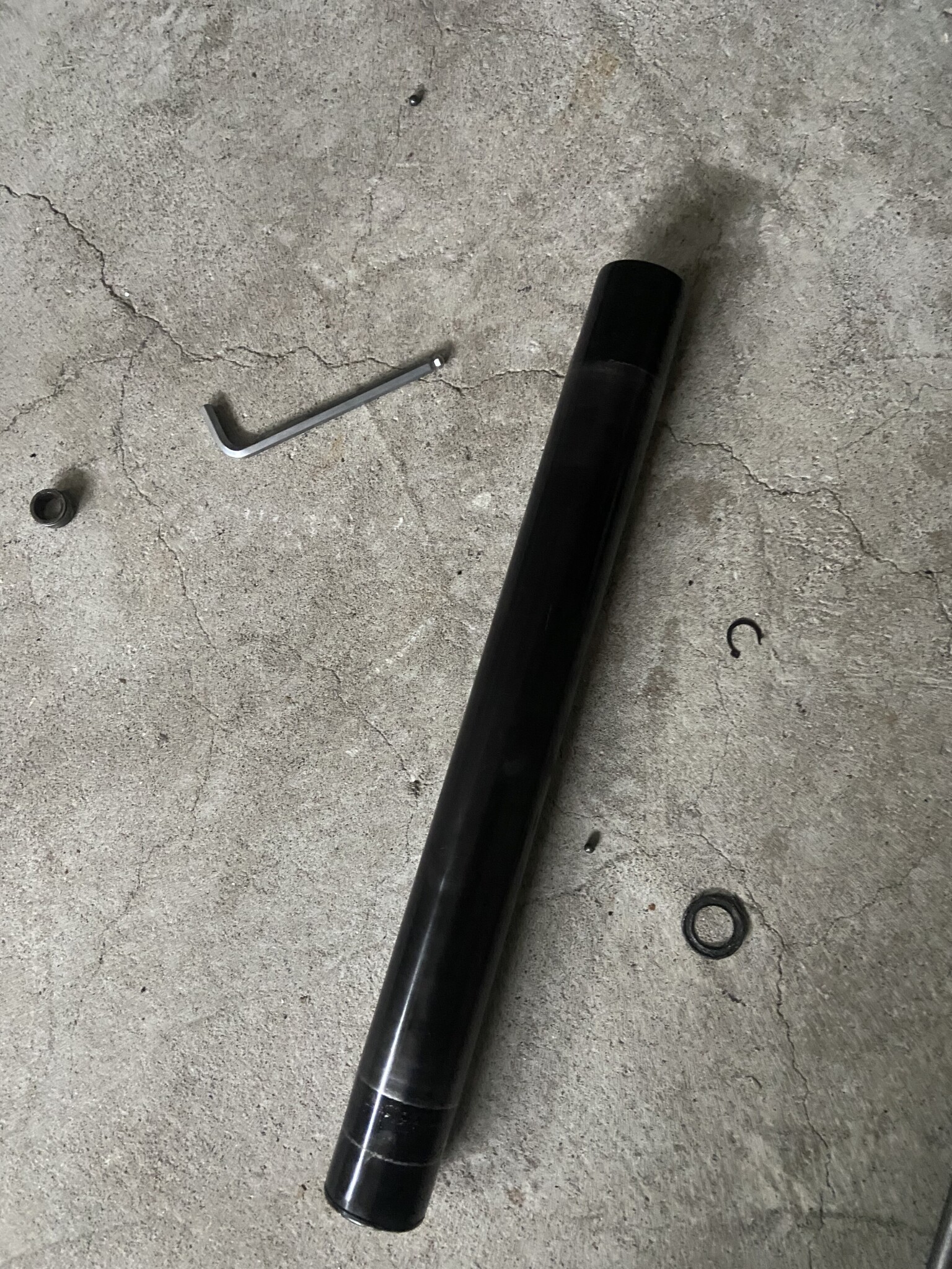

Den är cirka 50 cm och jag har dorn som jag försökt slå från andra sidan utan framgång. Kan såklart använda mer kraft och det är det som kanske behövs. Men fick för mig att den ”yttre” delen som sitter kvar kanske är fast i själva ”rullen”.D Du och 19till skrev:Ett långt dorn från andra sidan snett in och knacka.

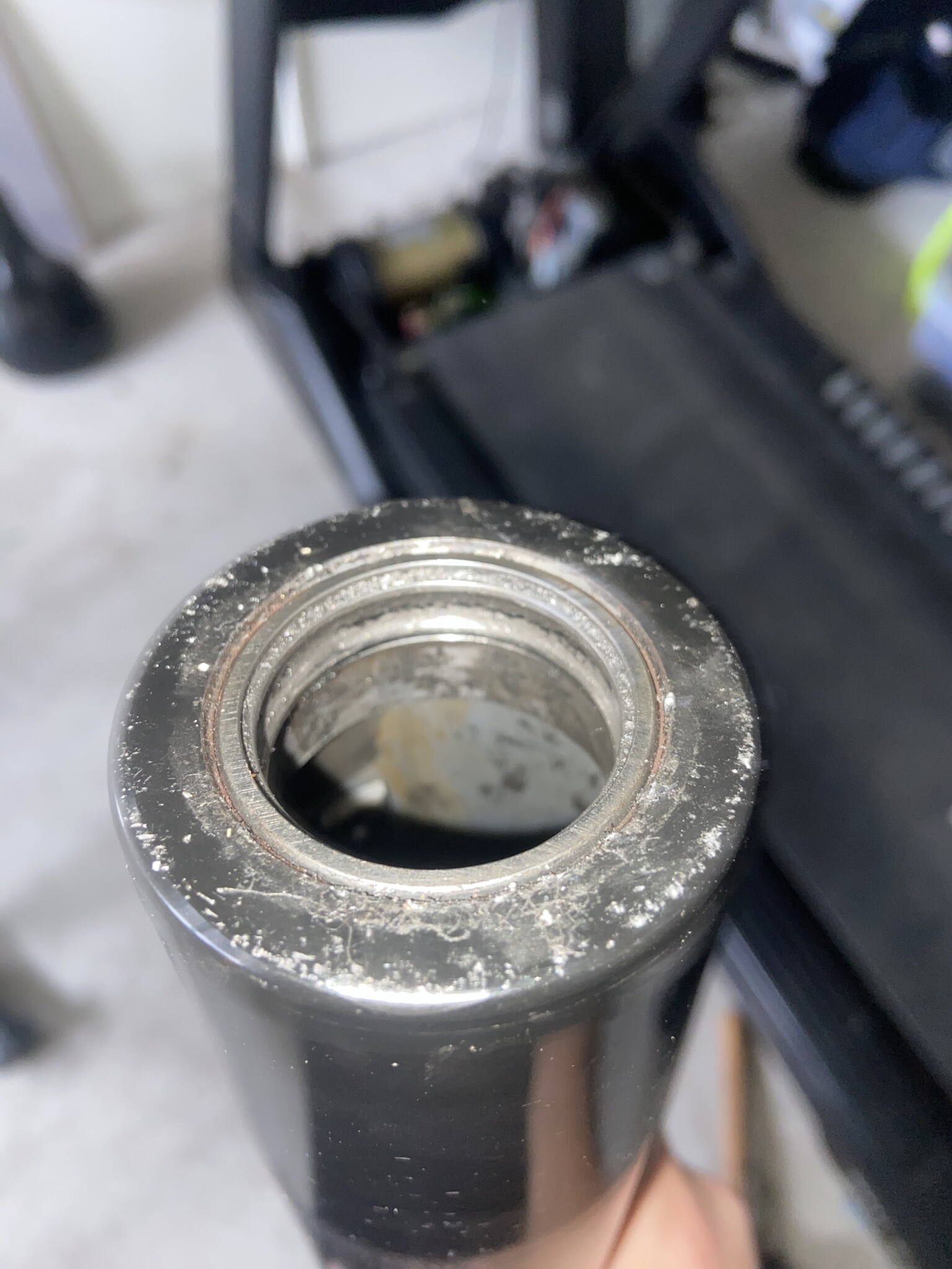

Hej, ja den är i metall. Tog en närmare bild. Hur hade du gjort för att få ut det? Värmt den och sedan?J jishi skrev:
Om det inte går att bända med en mejsel eller komma åt från andra hållet, så se om du kan ta något S-format som du kan hålla mot innerkanten och knacka på andra sidan.
Funkar kanske också med en längre bult och mutter och nåt typ av block i andra änden som du kan knacka på. Kanske en vagnsbult så skallen är runt.
Bästa vore ju som sagt en expanderande avdragare, men känns surt att köpa bara för detta.

Lagret ser ju ut att sticka ut lite grann längre än inre ringen, så jag hade tagit en lång stång, en bit armeringsjärn eller liknande och försökt slå ut det från andra sidan. Eventuellt så får du slipa till änden på stången så att den inte glider undan från lagret.
Misstänker att jag måste köpa en expanderande dragare. Omöjlig att få ut.J jishi skrev:Om det inte går att bända med en mejsel eller komma åt från andra hållet, så se om du kan ta något S-format som du kan hålla mot innerkanten och knacka på andra sidan.

Isåfall skulle jag om det var min, kapa ett spår igenom rulle och lager med vinkelslipen rakt över lagret så lagret blir i två halvor, sen är det bara att peta ut. Efter det, fila kapytorna så bandet inte går mot en vass kant. Spåren kommer inte att göra något sedan det gör inget i detta fall när det är låg belastning på prylarna.

Värm med varmluftspistol. Har du tur ramlar det ut av sig självt.
Annars får man fixa något att knacka ut den med. Ett slitsat och utfläkt rör kan vara idealt. Mutterhylsor kan funka bra som mothåll.
