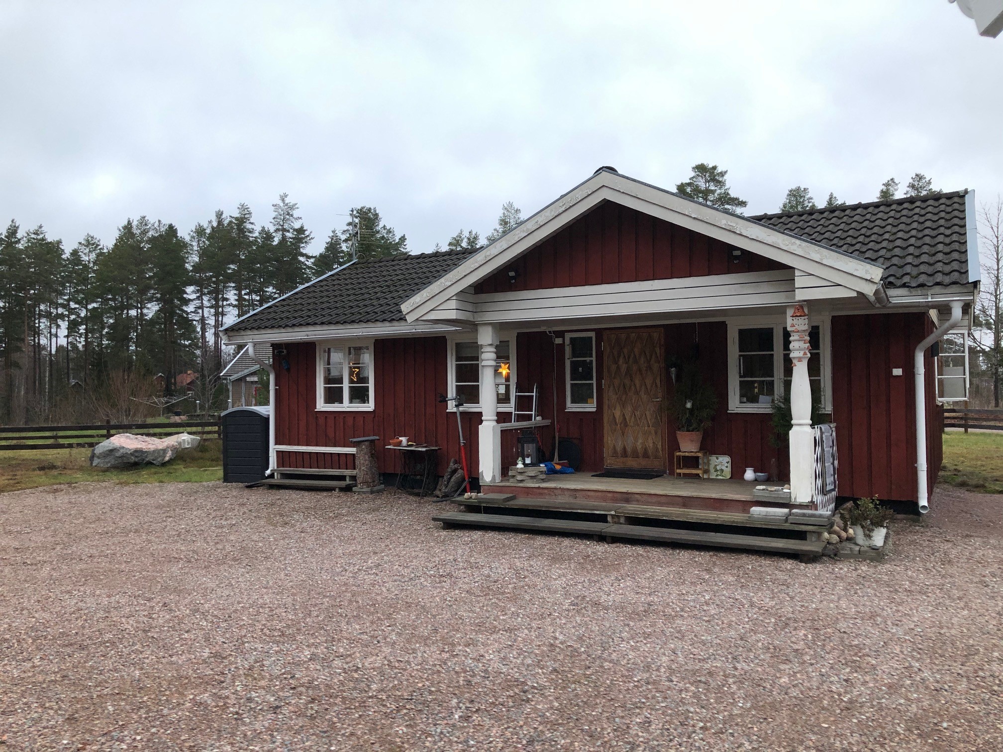

Hej, vi letar värme/varmvatten/ventilationslösning till vårt husprojekt som omfattar tilläggsisolering/renovering av vår befintliga fd fritidshus på 50 kvm från -73 samt tillbyggnad på ytterligare 75 kvm, vid norra Upplandskusten. Vi ska installera vattenburen värme och göra om krypgrunden till en varmgrund. Fått förslag på både ĺuftvatten och frånluftsvärmepump men känner mig osäker vilken av dessa, samt att ventilationen behöver bli bra. Har nu hittat
Kuben 230AW som kombinerar allt. Någon som har erfarenhet?? Mvh, Anders

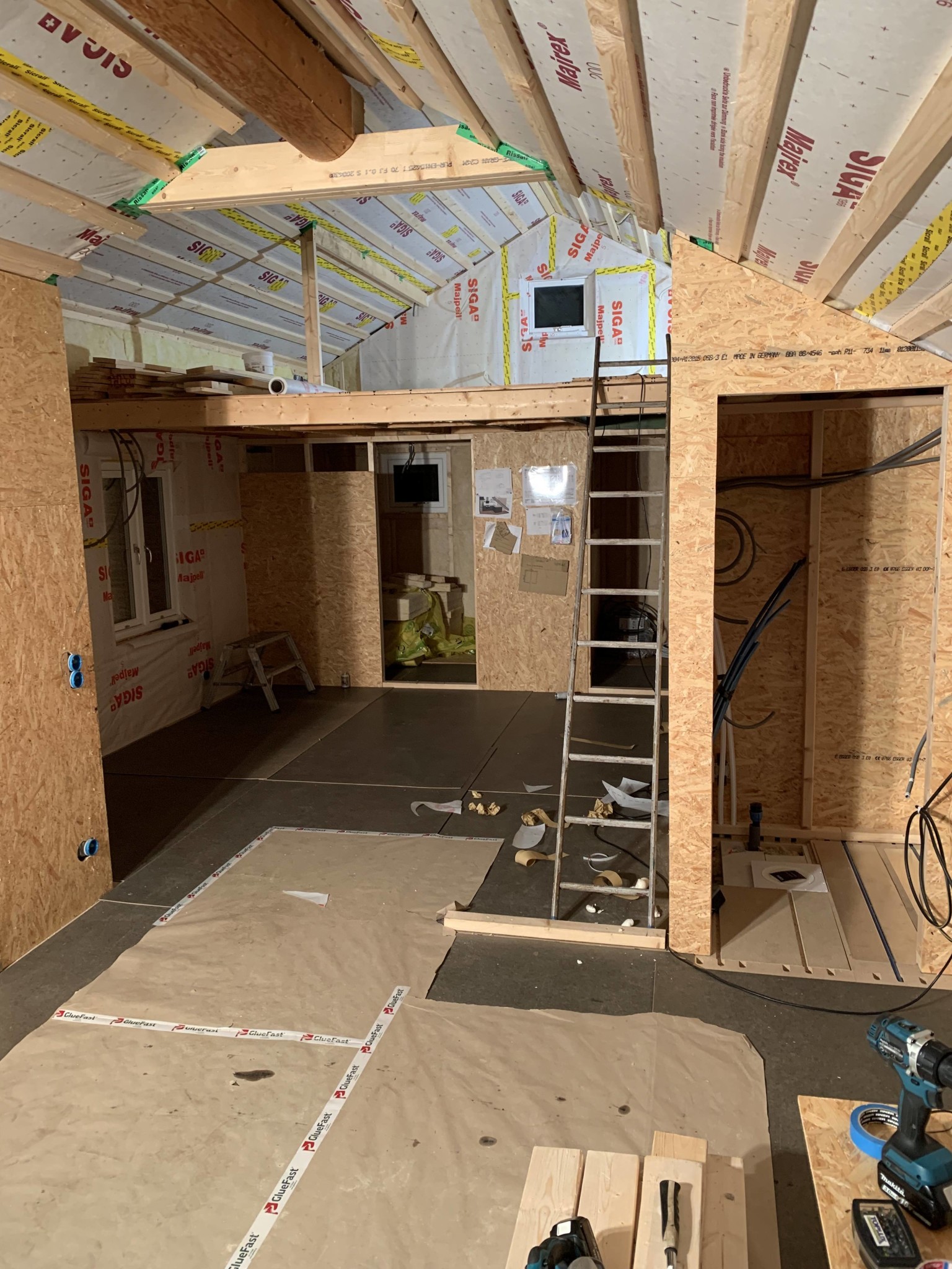

Hej. Vi har beställt Kuben 230 AW men väntar fortfarande på att få huset klart så att den kan levereras och installeras. Huset skulle stått klart i oktober men förseningar på material samt till synes låg prio hos den lokale totalentrepenören gör att vi fortfarande bor i husvagn. Kontakten och samarbetet med Kuben har jag dock bara gott att säga om och känslan är att det kommer att bli perfekt :) Sedan ska vi bara se hur det blir när vi fått flytta in :)
Mvh, Anders

  • Interiör av ett pågående byggprojekt med synliga bjälkar och OSB-skivor.
