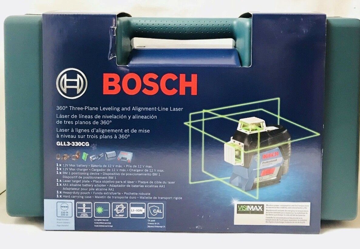

Någon som känner till vilken som är bäst på de flesta sätt? Just när det gäller de viktiga frågorna, som exempelvis laserstyrka i verkligheten (inte bara på papper) för bäst synlighet, i synnerhet i ljusa förhållanden?
Tittar på DeWalts flaggmodell DCE089D1G samt BOSCH's flaggmodell GLL 3-80 CG.
Men samtidigt så hittade jag en som heter BOSCH GLL 3-330 CG, som verkar ju vara nästan identisk med 3-80'n, för drygt 2200 kr billigare!?
DeWalt DCE089D1G - Pris i Sverige: 5500 kr (i utlandet ingen jätteskillnad vad jag kan se)
BOSCH GLL 3-80 CG - Pris i Sverige: 6595 kr (i utlandet ingen jätteskillnad vad jag kan se)
BOSCH GLL 3-330 CG - Pris i USA via Ebay, ca. 4356 kr (verkar inte finnas i Sverige)
Någon som kan ge tips?

Är inte 3-80CG samma som 3-330CG (330 i USA?)
Från USA är det väl goda chanser att få betala tull och moms.
Hittade 3-80CG i Tyskland något billigare.
[länk]
Men är 3-330 verkligen samma som 3-80? 3-330 har något som heter VisiMax Technology, som skall förbättra ljusstyrkan, eller maximera rättare sagt. Sen om den höjer ljusstyrkan över "normal" eller bara sänker under vissa förhållanden för att spara batteri, har jag inte lyckats få fram information om.
Ja, den där jäkla tullen och momsen också. Hur vet man om man drabbas av det då? Har inte beställt från USA på ett tag nu :) Och den från Tyskland kan ju lika gärna kvitta, blir drygt 6000 kr i alla fall, så tillkommer frakten också, så då kan man likväl beställa den från Sverige så blir det lättare med eventuella garantiärenden också.

Bosch har EU garanti, inga problem med reparationer. (y)
Från USA skulle jag räkna med avgifterna, via eBay får man ofta betala avgifterna ihop med 6 varan.
De kanske är olika, läste inte, gick bara på utseendet ;)

Ja, till utseendet verkar de vara identiska mer eller mindre, specs nära på likaså, bara att den amerikanska anger i feet osv, och omräknat stämmer det inte helt och hållet.
Samtidigt står det att 330 har VisiMax, det står inget sådant om 80'an som säljs här. Möjligen är de exakt likadana i alla fall.
Undrar bara vilken som är vassast av DeWalt och Bosch? DeWalt skall klara ett fall från 2 meter samt vara IP65. Bosch står inget om att klara stötar och har "endast" IP 54. Dock har Bosch en sorts adapter man kan köpa till (med den amerikanska 330 följer den med) så man kan använda AA batterier, det verkar inte DeWalt ha. I övrigt är de rätt så lika.
Vilken skall man välja?
För det finns väl ingen motsvarande i något annat proffsmärke med minst lika bra specs? Och så grön laser förstås.
