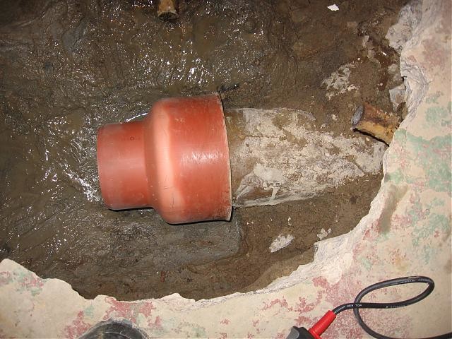

Vid övergång mellan bef. lerrör 174 mm utv. och nytt plaströr 110 mm, via en krympmuff 160/200 mm och en förminskning 160/110 mm. När jag började med att värma muffen till bef. lerrör med varmluftspistol händer inget trots byte av pistol från 420 grader till 630 grader. det märks dock en liten förändring. En fråga: kan man värma med avbrott ? värma nytt på redan uppvärmt område? Hur funkar termiskt minne ?
Är det samma material som i elektronikkrympslang så kan du värma flera gånger.

Ja.
Jag använde svetsen som värmekälla.Tänk på att det tar en stund och att man får värma ganska försiktigt annars spricker plasten.
Tack för tippset, jag kämpar vidare. Jag är väl lite orolig med tanke på ev. gasbildning? skall köra med tvärdrag och munskydd imorgon
Tack för tippsen! Jag kör vidare på den inslagna vägen imorgon. Kanske är jag lite orolig för ev. gasutveckling ? I morgon skall jag testa tvärdrag och munskydd
