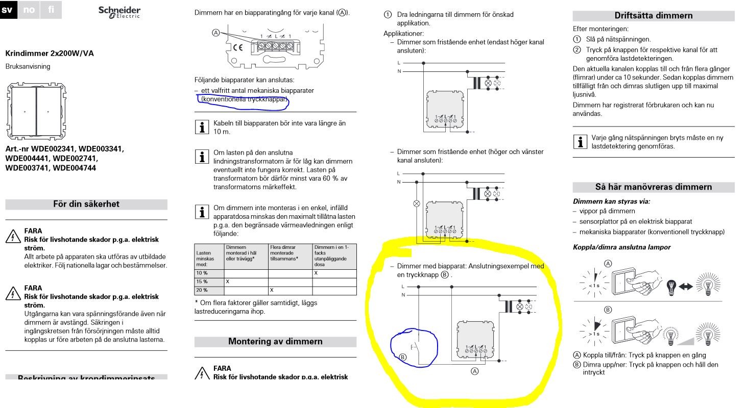

Hur göra? Jo då hittade jag en Schneider Krondimmer.
Se bifogad bild på data om krondimmern.
Det står att man kan ansluta en biapparat/mekanisk tryckknapp Se markerade områden.
Nu till det inressanta. Kan man köra en kronkopplar puck (placerad i dosa) för styrning av och på samt får man göra så?
