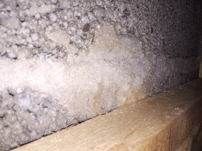

Jag har just rivit en uppreglad träväggen i källaren i mitt 70 talshus. Träreglar direkt på lättklinker, 5cm isolering, plastfolie,mdf och därefter tapet.

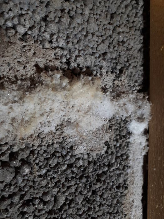

En del murfogar har någon form av utväxt, ser ut som kristaller/is/ludd? Kristalliknande utväxt på murfog i källare som kan antyda fuktproblem.
Kristalliknande utväxter på murfog i källare, tecken på fuktproblem bakom rivet träregelverk.
Kristall-liknande utväxt på murfog i källarvägg med tecken på fuktproblem, träregel i förgrunden.
Är detta ett tecken på att fukt tar sig in utifrån eller att fukt stängts inne av plastfolie och isolering?

Så där blir det på mitt (oisolerade) källargolv ibland, det är salt som lösts ut pga fuktvandring.
Är det någon ide att putsa väggen och måla med silikatfärg eller kommer den bara flagna bort?

Putsa och måla med silikat eller kalkfärg skall nog funka alldeles utmärkt. I mitt fall är även väggarna isolerade invändigt med träullit på 50-talet och det har uppenbarligen funkat bra.
