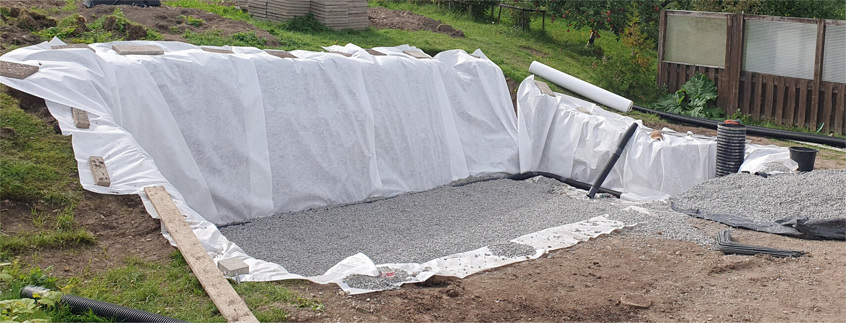

Grannen i vårt kedjehusområde har grävt ut en jättestor rektangulär grop på baksidan av sin tomt, där det normalt finns en relativt liten gräsyta som hör till fastigheten.Gropen slutar kanske en meter från min tomtgräns. På andra sidan är den lika långt från andra grannen.
Nu har han fraktat dit stenkross och armeringsnät för att gjuta en swimmingpool.
Men jag har inte hört av byggnadsnämnden ang grannsynpunkter så jag undrar ifall en pool är bygglovspliktig eller ej?
Om den vore det skulle väl byggnadsnämnden skicka ut grannhörande, eller hur?

För att bygga en pool behöver du oftast inget bygglov. Pooler är varken uppräknade bland de konstruktioner som kräver lov eller de som inte kräver lov i plan- och bygglagen.

Krävs det verkligen marklov? Så har jag inte uppfattat det.
Inget marklov behövs för en nedgrävd pool som inte förändrar marken runt omkring. Ändras höjden på marken, upp eller ner, med mer än 50 cm krävs alltid marklov inom detaljplanerat område.

Jag får nästan känslan att dom tänker bygga upp poolen ovan jord på den ”främre” sidan. För inte ska dom väl ha en jordslänt ner till poolen? Om inte annat kan dom ha tänkt sig någon sorts motfylld mur mot slänten, och sånt kan vara bygglovspliktigt. Kolla med kommunen, en del är kinkigare än andra med ”murar” och sånt.B Bo Berglund skrev:
Denna bild är ju tagen mitt under arbetet, då går det inte att säga om det krävs lov eller inte. Man måste se slutresultatet för att kunna göra en bedömning om det skulle krävts marklov.B Bo Berglund skrev:
Däremot så är det inte ovanligt att det i anslutning till poolen är bygglovspliktigt. Plank, tralldäck, osv.B Bo Berglund skrev:Grannen i vårt kedjehusområde har grävt ut en jättestor rektangulär grop på baksidan av sin tomt, där det normalt finns en relativt liten gräsyta som hör till fastigheten.Gropen slutar kanske en meter från min tomtgräns. På andra sidan är den lika långt från andra grannen.

En pool är ett hål i marken, inget bygglov för det. Nu var det en annan sak med närheten till grannar. Det är ett område med kedjehus och då är det nära till granne med ett plank eller staket mellan. Inkräktar grannen på något vis på din yta, grannen håller sig på sin sida om gränsen vad jag förstår, så bry dig inte, utan låt grannen få sin pool. Det blir inte många centimeter kvar av frimärket till gräsyta som är vanligt för kedjehus och det är upp till dom med det..
Jag skulle nog gjort bedömningen att det krävs marklov.B Bo Berglund skrev:
Om han bara grävt för poolen, inte höjt eller sänkt marknivån med mer än 0,5m. Inte byggt höjda markdöck plank etc. Så gissar jag att han inte behöver det. Sp det handlar nog mest om vad han gör i etapp 2.

Men sätter grannen ett pooltak som gör att poolen kan klassas som en byggnad kräver det bygglov. Förenklat, kan man stå i poolen under taket = bygglov.
