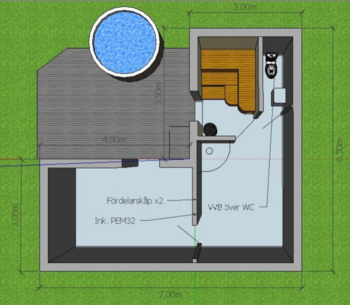

>DanielF Invändigt blir det minst 80 cm i bredd och ska försöka hitta väldigt smalt tvättställ. Har sett en med djup på 27-32cm. På skissen är det nog 35cm vill jag minnas. Men visst, det blir tajt!
>Nikorasu Har funderat på placering under lavarna och fördelar finns precis som du skriver ,men det verkar bökigt med tappvattendragningen. Har tänkt Pex rör-i-rör och det är ju massa bestämmelser om genomföringar i tätskikt och så. Hade tänkt regla ut 70mm i WC och gå upp med rören i ett inst.utrymme. Men visst, ska nog fasen fundera ett varv till om placeringen på VVB. Håller fortfarande på med plattan så det går att ändra sig. Hur löste du det med rördragning?

Än så länge bara på pappret, ska sätta igång efter sommaren.
Jag tänkte också köra RiR PEX, och dra från fördelare i innervägg, under golv, och upp i yttervägg, ca. 20 över golvnivå. Där har jag inget tätskikt, utan PEXen går bara ut genom bastufolien och panelen under laven. Avslut i dubbel väggbricka eller så en dubbel genomföring och PEX hela vägen till VVB. Planen så här långt.
