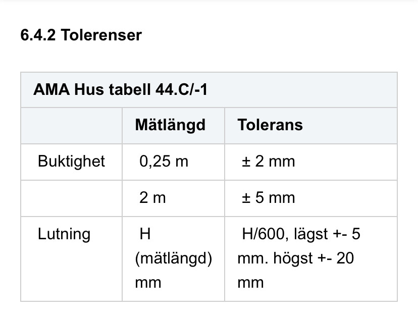

Globetrot #1 Husägare · 4 861 inlägg 25 jul 2024 11:18 Globetrot Husägare 4 861 inlägg 25 jul 2024 11:18 #1 Hej, Finns det några krav på hur mycket ett fönster får vara snett? I form av acceptans för 2mm/meter eller liknande? Är det desamma som för vägg? #ama #fönster #krav
Globetrot #2 Husägare · 4 861 inlägg 25 jul 2024 13:35 Globetrot Husägare 4 861 inlägg 25 jul 2024 13:35 #2 Hittade denna. Så om fönstret är 90x90… 900x900 mm - får det då diffa 1,5mm? 900/600 Inloggade ser högupplösta bilder Logga in Skapa konto Gratis och tar endast 30 sekunder
