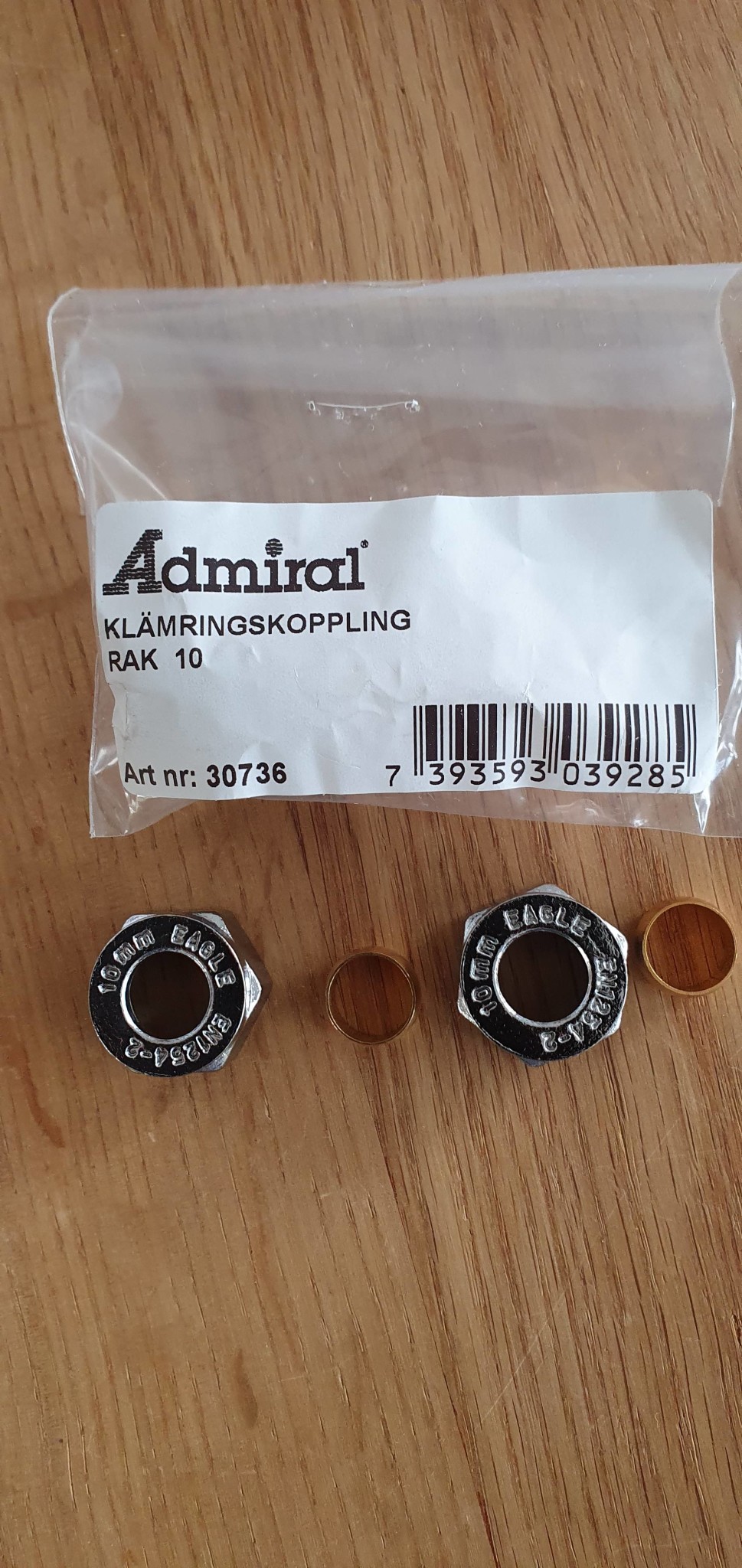

  • Plastpåse märkt "Admiral", klämringkopplingar och små runda föremål på träyta.
Jag köpte Admiral på Byggmax en gång (på grund av helg och bråttom att slutföra). Tyvärr en milsvid skillnad mot VA. Första kopplingen trodde jag skulle skära ihop i gängorna och spricka innan jag dragit hälften av vad man skulle. De andra smorde jag så det gick att dra åt dom, men jag upplevde att det var väldigt varierande vridmoment som behövdes för att dra det erforderliga extra varvet efter handdragning... Nu sitter dom synliga i ett våtutrymme, så det gör inte så mycket om det inte blev helt tätt, men hade det varit nåt annat ställe skulle jag bytt ut dom.

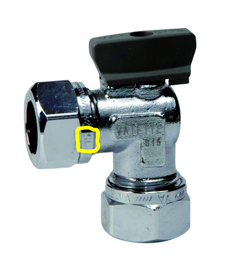

M Mona.quist skrev:
Ja
Nej, du har inte köpt dom artiklarna jag har länkat till.
Det där kommer inte passa, dels så är det fel märke, dels så är dina befintliga kopplingar 12mm och du har köpt prylar för 10mm.
Därav att du behöver förminskningar 12x10.
Och man ska aldrig blanda olika tillverkare när det kommer till klämringskopplingar.
Dina befintliga vinkelavstängningar är från Vatette.
Monteringsanvisning: (Kvällsläsning som skall följas!)
https://www.vatette.se/fileadmin/uploads/Vatette/Documents/Mountings/633327_Vatette_Kulventil.pdf
Produktlänk:
https://www.vatette.se/produkter/ku...040005/kulventil-vinkel-forkromad-dy12-x-dy12
Du kan enkelt kontrollera dimensionen på dina översta muttrar själv för att säkerställa min utsago. Kolla på kanten, på min bild nedan står det 15 stansat. Inringat i gult. Men på dina muttrar kommer det med största sannolikhet stå 12!!
Vinkelventil i metall med markerad detalj, svart vred, möjlig användning i rörinstallation.
