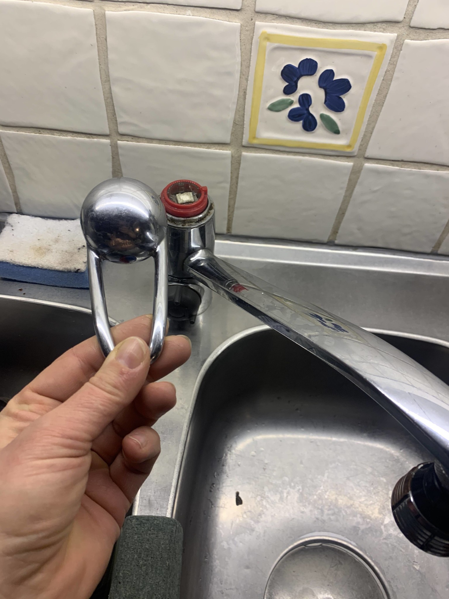

Fan... en del av kranen lossnade ikväll! Bara byta ut hela eller?? Se bilder...
Tacksam för svar
  • En hand som håller en avlossnad del av en kökskran framför en diskho.
  • Närbild på en hand som håller en demonterad kran med en lossnad del, intill en diskbänk.
inte för att vara sådan, men är det inte bara att sätta en ny bit dubbelhäftande tejp där på mitten och trycka ihopa igen?
@MagicFingers å du tror att det sitter dubbelhäftande tejp där från början?
Nej, det gör det inte, plasten har gått av.
Med rätt sorts lim så skulle det kanske gå att limma plasten.

Demmpa Demmpa skrev:
Nej, du behöver inte byta hela blandaren, utan det räcker med att byta insatsen.
Nu har jag inte koll på vilken modell du har, men här är en insats till FM Mattson, passar modellerna;
Siljan 9000E ,9000, Garda, Origo;
[länk]

Oh, tack så jättemycket för svar. Skall försöka få reda på vilken modell det är bara, så fixar det sig ju
