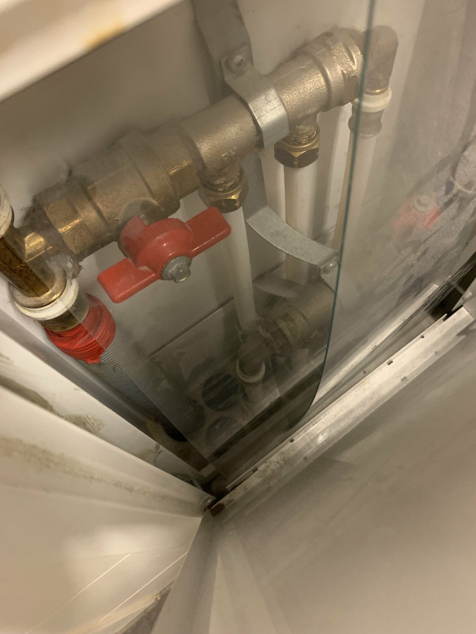

Någon som sitter inne på tips om hur man får loss detta vrede som fastnat? Det är kranen till vårat in-vatten (varmvatten)
Känns ”onödigt” att ta hit en rörmokare för en massa pengar om det finns knep att ta till själv.
Finns en kran till, kallvattnet och den går att vrida jätte enkelt.

Ta bort det röda vredet och ta en polygrip elle rörtång och vrid, ska nog vridas åt vänster, du ser det på klacken som finns och vredet ligger mot.
