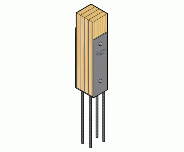

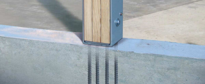

Jag ska bygga en i princip fristående vägg i anslutning till vårt hus. Konstruktionsmässigt måste det beräknas som ett 4 meter högt plank. Det ska vara cirka fyra meter långt och jag kommer att ställa stolparna med en meters mellanrum.
Med tanke på höjden kommer väggen att vara utsatt för stora vindkrafter. Jag kommer att använda konstruktionsvirke i stolparna och varje stolpe kommer att bestå av 3 eller 4 reglar 140 x 45.
Problemet är hur dessa ska fästas i betongfundamentet (vilket kommer att vara rejält dimensionerat.
På den amerikanska marknaden finns kraftiga beslag, som på bilderna, men jag hittar inga i Sverige.
Någon som vet eller som har någon tanke på hur beslagen ska konstrueras.

Tack för era förslag, men jag är inte säker på att det kommer att vara starkt nog. Räkna på fyra meter högt och stormstyrka 😬. Det alternativ jag själv funderat på är 10 mm plattstål som går upp minst 500 mm på stolpen och lika långt ned i betongen.

Utan att minnas speciellt mycket från konstruktionsberäkningarna från gymnasietiden så borde du väl få högre hållfasthet genom att helt enkelt gjuta in varmgalvaniseraste stolpar, som du sedan fäster träreglar på.
Det måste ju annars bli en mycket kraftig infästning om det ska hålla för vindlasten på ett 4 meter högt och x meter långt plank.
Instämmer att du bör låta en konstruktör räkna på det hela. Vore trist om planket viker sig och någon skadas av det fallande planket.

Dessa brukar hålla ganska mycket. Sätt på alla 4 sidor så sitter ordentligt men 4 meter är högt. Du måste nog tänka på att göra det genomsläppligt för vinden annars finns det inget som kommer att hålla för den vindbelastningen. Även betongen måste dimensioneras för dom laster den utsätts för.

Jag är själv inne på detta. En 1000 mm lång UNP100 på vardera sidan av varje stolpe. 500 mm ner i betongfundamentet och 500 mm upp längs stolpen. Borde räcka kan man tycka.
Genomgående gängstång M24 passar kanske bra till.
