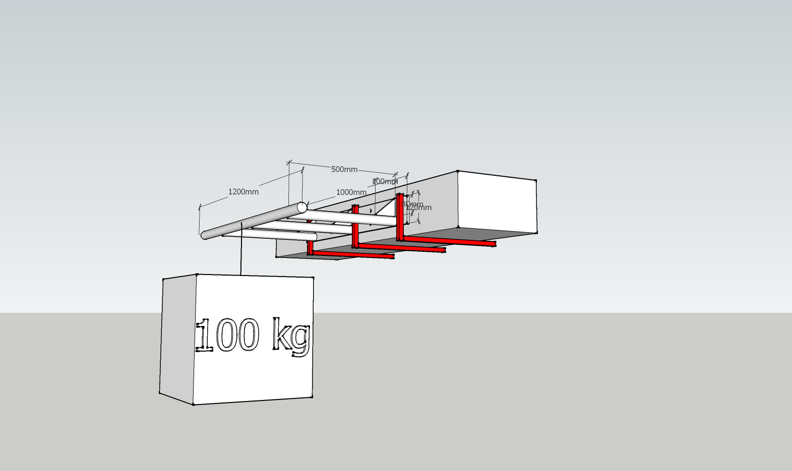

Jag har en galen idé om att spänna fast en sak på en betongbalk med hjälp av en kraftig skruvtving eftersom jag inte får borra och skruva i balken.
Hur starka är kraftiga skruvtvingar egentligen? Jag hittade dessa som klarar 35000 N, men det säger inte mig så mycket
Det jag skall spänna fast är en träningsutrustning i stål som en människa skall kunna hänga i, en så kallad monkey bar.
Se skissen nedan, där de tänkta skruvtvingarna markerats röda.
Vad tror ni? Kommer det hålla? Hur många behöver man i så fall? Kanske funkar i kombination med limning?

100 kg motsvarar i runda slängar 1000 N
Tolkar jag din bild rätt så är längden av den vertikala av infästningen 120 mm, och eftersom uthänget är 500 mm så får du en hävstångsverkan på 500/120=4.16 ggr.
Så om du använder 1 tving och lyckas att få den att fästa längst upp på den vertikala delen så har du 8.4 gånger säkerhetsmarginal för att tvingen ska gå sönder.
Känns som det är värt ett försök, men du ska nog använda minst 3 tvingar och se till att dom verkligen sitter ordentligt, jämnt underlag så att ingenting glider. Helst nåt friktionsmaterial under (gummimatta ?). Måste vara ett ordentligt tryck mot underlaget för att helt enkelt inte ska glida ner.
Kan man förlänga den vertikala delen av infästningen så blir det ännu bättre.
Prova sen försiktigt och ha inte minstingen eller kristallvasen under

Jan271, stort tack för din överslagsberäkning. Låter hoppingivande, men har några frågor:
- Vad menar du med "få den att fästa längst upp på den vertikala delen"?
- Vart skulle gummimattan sitta i det här fallet? Mellan tvingen och utrustningen eller mellan utrustningen och balken?
- Kan man få tillräckligt tryck med handkraft eller måste man spänna den med något verktyg?

man behöver inga tvingar eller nånting. Gör hela konstruktionen fastlåsande istället. Kort och gott så gör du en u ram som passar runt balken. Utsticket som du ska hänga i fäster du med ett skruvförband i den andra delen. Mot balken kan man ha plattor med gummimatta eller nåt för att fördela vikten och att få lite antiglid.
Då kommer alltså vikten som hänger i det låsa fast alltihopa. Enda nackdelen blir att trycker du utsticket uppåt så frigör du alltihopa och den åker ner men självvikten torde låsa den ändå.
Stefan1973, det låter smart och verkar vara samma princip som för de "dörrtrapetser" som finns att köpa om man vill "hänga i dörrkarmen" hemma.
Problemet här är att utsticket i sig är rejält tungt och tillsammans med u-ramen kommer nog vikten att bli riktigt respektingivande.
Tillsammans med risken för att någon råkar trycka den uppåt så låter det lite läskigt. Inte kul om typ 30 kg stål faller fritt mot den som står under

Har inte kommit på hur man citerar i forumet så jag svarar på dina frågor en åt gången:
- Blir lite lurigt att spänna som du visar underifrån, helst skulle man vilja sätta tvingen på halva höjden av det vertikala blecket men då ökar momentet till det dubbla, rent praktiskt problem alltså.
- Jag skulle satt något med friktion mellan din bar och balken för att undvika att den glider.
- Skulle tro att man måste spänna med verktyg för att komma upp i den kraften som tvingen klarar, bra sånt verktyg är ett halvmeter järnrör.
Sen har ju stefan en intressant ide med en självlåsande vagga. Men en sån hittar man inte på stan utan det behövs en liten mekanisk verkstad.

Rent säkerhetsmässigt så blir ju inte tvingar heller okej, även de kan ju lossna så hur man än gör har man nog arselet bak..........
Iallafall så länge man inte får skruva nåt i balken. Jag skulle nog lösa det på annat sätt isåfall. Kanske nåt helt fristående som man kanske kan rulla runt och placera vart man vill?
Härligt Jan271, då är det betydligt klarare, men har fortfarande några frågor:
- Finns det risk att dra sönder tvingen (skruvanordningen) om man använder ett järnrör för att spänna?
- Behövs det något glidskydd mellan tvingen och plattan också, eller räcker det mellan platta och balk?
- Behövs det något glidskydd även på baksidan av balken, alltså mellan "spännskruven" och balken?
- Finns det något problem med att "anläggningsytan" på själva spännskruven är liten? Vad går sönder först? Tvingen eller balken? Inget?

Sant, Stefan1972.
Ja, det ligger ju ett betongbjälklag ovanpå balken som vi får borra och skruva i, så kanske går gör något bra där man kombinerar bjälklaget och balken?
Helst vill jag undvika att specialbeställa stålbeslag, så letar efter något färdigt eller något som vilken snickare som helst kan sätta ihop med lite reglar, skruv och standardbeslag.
