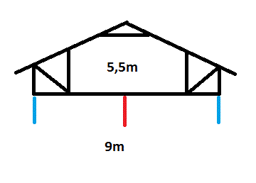

Finns det någon tumregel/ungefär sätt att räkna storleken på kraften på en bärande mellanvägg under ramverkstakstol enligt bifogad fil?
Spännvidd 9m
Golvyta mellan ramben 5,5m.
Kraften från golvet är ganska enkel att räkna på.
Men kraften som vekar på rambenen (snö,vind och konstruktion) vet jag inte hur man ska räkna på, men det måste ju bero en del på hur takstolen är dimensionerad?

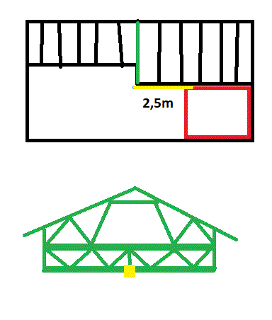

95x45 räcker säket bra om man gör en bärande mellanvägg.
Men orsaken till att jag frågar är att den bärande mellanväggen ska delvis ersättas av en 2,5m låg balk(gul) som i ena änden ligger på bärande väggen(röd) och den andra hänger i en takstol(grön)!
Så det är kraften i takstolen som jag vill räkna ut.
Takstolen som balken skulle hänga i skulle ha 3m bred bruksvind och vara självbärande, höjden på underarmen skulle vara ca 700mm och skulle då tillåta ett ganska kraftigt fackverk.
Kommer att köpa takstolarna men vill räkna först om det är möjligt.
