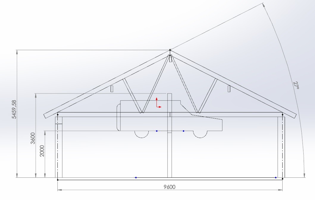

Hej jag försöker lösa huvudvärken med att få tillräcklig takhöjd ~360cm över billyften.
Jag fick en offert på A-takstolar från en tillverkare som uppfyllde mina krav, men han ville ha dessa på cc400mm för att det blev höga sidokrafter. Det blev alltså en drös med takstolar och mycket pengar på relativt liten yta. Det känns som man borde kunna lösa det enklare och billigare.
Funderar på om det går att få in en nockbalk mellan de andra takstolarna, om dessa kan förstärkas på ett bra sätt för att ta upp vikten även från denna nockbalk som har en längd på 3600mm (har ersatt två vanliga takstolar) Spännvidd 8400mm.
Enligt Svenskt träs kalkylator ska det fungera med 115x115 konstruktionsvirke för detta.
Har ni något förslag på en lösning?
Vänliga hälsningar Nicklas

Förläng billyftens pelarna och lägg balken på, eller ställ stolpar i anslutning till pelarna.

Lösningen med nockbalk bord väl iofs. Fungera. Men dimensionen du fått fram låter konstig, och klen. Se mer ut som en pelare.
Jag har ett valmat tak med spännvidd 11m mellan väggarna, och har tagit bort en takstol för en bredd på 2,4 m på "hålet" i taket. Det är löst med en nockbalk som bär upp den takstol som sitter i öppningen, i övrigt normala takstolar på cc 1200mm men med en enklare extra förstärkning på de som bär nockbalken, den ska ju ha något att ligga på. Lite dyrare men inget extra specialdyrt eller så. Vanlig enkel lösning, skulle jag säga.

Takhöjden i övrigt blir 270cm. Max tillåten byggnadshöjd är 3 m. Jag slipper gärna pelare i garaget och för att undvika att någon råkar trycka upp en kombi i taket (saxtakstol) så försöker jag lösa det så idiotsäkert som möjligt.
Därför tror jag att detta sätt med nockbalk som ersätter två takstolar borde kunna fungera bra. Tror ni att de flesta takstoletillverkare kan lösa detta vid förfrågan eller är det alltför speciellt så de kommer ta ett duktigt högre pris för att lösa det?
Beställning ligger en bit fram i tiden men vill ha koll på lösningen nu innan jag söker bygglov.

Jag hade dragit ut nockbalken till gavelväggen, där blir du av med en stolpe. Det är ju bara 1,2m extra.
Jag tror också att det är fel dimension på nockbalken, 115x115 låter knasigt.
Och om du ska låta takstolarna ta upp kraften från balken skulle jag dra ut den längre åt höger så att fler takstolar blir med i matchen. (dvs om det går att få till utan stolpe).
Annars skulle jag satsa på stolpe i gavelväggen, nockbalk, stolpe mitt i garaget.

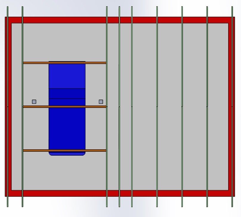

Hej och tack för all support!

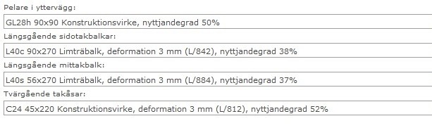

Kan för övrigt tipsa om dimensioneringshjälpen som även tar upp nockbalkar och takåsar här http://www.byggbeskrivningar.se/dimensionering?Cid=121
Den jag använt mig av här och kan tillägga att jag tittade fel när jag påstod att det skulle räcka med 115x115 i nock.
Jag konstruerade om med att dra ut nocken till väggen (4,8m) för att ställa på stolpe där, samt lade till en balk mellan vägg och nock på var sida.
Kikade på vilka dimensioner som skulle bli lämpliga och kom fram till att det blir ganska grova balkar ändå samt att man ju måste betala för 6m långa om man som jag kikade på bauhaus hemsida för pris.
Men jag såg att de sålde vissa dimensioner i 4000mm bitar, och att om man nöjde sig med 4000mm långa balkar så blev belastningen märkbart mindre och man kunde gå ned rätt bra i storlek och pris.
Så vad jag känner mig mest inne på nu är om det går att få två lite kraftigare konstruerade takstolar, som även har närmare cc600 mellan sig, färdiga för att ta emot tre balkar enligt nedan, så blir det både bra och prisvärt. Man kan sedan använda 220x45 att lägga på dessa. Utan att ha de två limträbalkarna på sidorna så behövdes även limträbalkar istället för 220x45. Dyyyrt.
PS. vid sådan här konstruktion, blir det höga sidokrafter på väggarna? Jag ska ju ha garageöppningen där, riskerar det att bli problematiskt på grund av det?

Okej det låter bra att det går att få tag på måttbeställda balkar. Jag känner ändå att min tanke är bra med två lite kraftigare Takstolar och lite tätare emellan de.
Vad tror ni, är det helt galet?
Ja, fast de kraftigare takstolarna gör ingen nytta om inte balkarna är utdragna till dem.
På din bild ser det ut som att balkarna enbart är fästa i takstolen närmst öppningen på respektive sida?

Det är ju flera saker som ska beräknas.
Balken ska hålla för att bära takets vikt. Där beräknas balkens dimension baserat på öppningens längd.
Sen ska kraften ned i marken.
Du vill ta ned den i marken via takstol och sedan i yttervägg.
Då måste takstolen hålla för balkens last och för taket ovanför takstolen.
Om du vill fördela ut kraften på flera takstolar måste balken vara fäst även i dessa.
Jag tror att du har tänkt lite fel när du använt dimsioneringsverktyget och därför fått en grövre balk föreslagen än du behöver eftersom du ökat längdmåttet (öppningsmåttet).
Företag som dimensionerar och säljer takstolar brukar kunna räkna på konstruktioner och du får ett paketpris för takstolar och balkar.

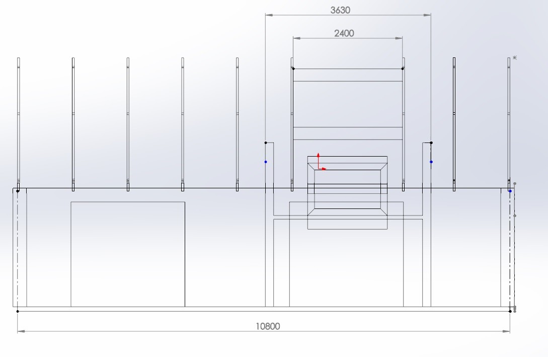

Jag påbörjar precis samma projekt och håller på klura på samma lösning som dig.
Därimot räcker det att ta bort en enda takstol för det är få bilar som är bredare än 2400mm (minus en takstolstjocklek).
Så sätter du pelarlyftens stolpar på utsidan av de två takstolar som är kvar, som kan med fördel vara lite kraftigare.
Då borde det räcka med en nockbalk, inget jag har räknat på. För precis som du säger vill man inte ha en saxtakstol som gör att man inte kan hissa upp en kombi.

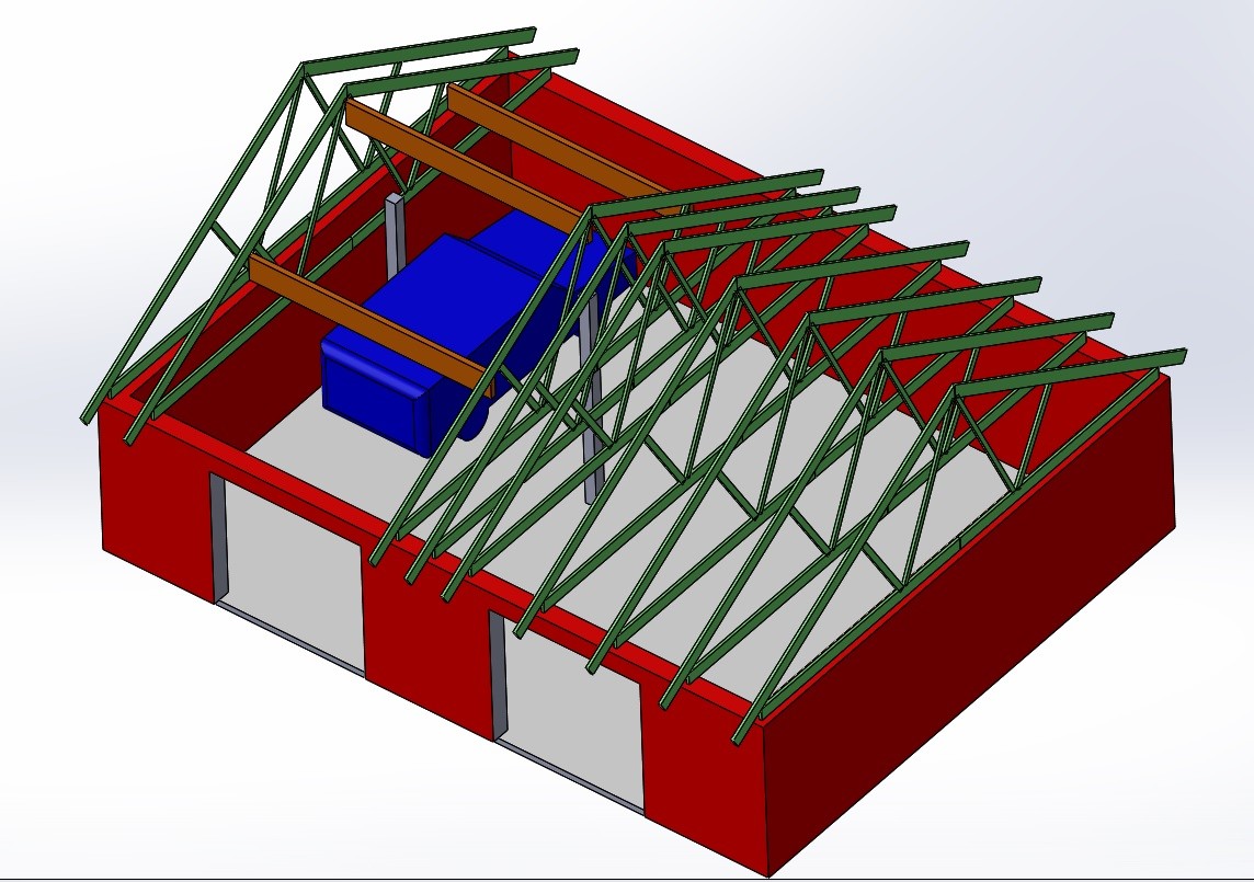

Med lite inspiration från era kommentarer har jag tänkt något sånt här hittills. Man får se till att hålla dörrarna stängda, i övrigt är nog 2400 som sagt inget problem, en bil är ju sällan över 190-200cm bred.
"Pelare i yttervägg" enligt tabellen nedan kan man ju bortse ifrån. Det borde inte vara något problem för takstolarna att dela på lasten från en takstol. om man biffar upp de lite.
En lyftstolpe på var sida takstolarna så ser det bra ut? Kunde inte hålla mig utan gjorde garaget lite bredare.
