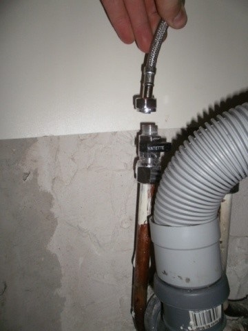

JAg håller på att renovera mitt kök och nu har jag stött på ett problem. Slangen från blandaren är för kort (se bild). Hur gör jag så att det funkar helt enkelt
Det måste väl dit ngn typ av koppling?

Snopet värre - Man kan ju dra dit en sk. "Skojarnippel" för att lösa problemet:

Alternativet är ju nya slangar...
Man ska ju vanligtvis inte dra slanganslutningar direkt på ballofix då dessa har fasad kant som äter upp packningen i anslutningen. Det finns ballofix avsedda för ändamålet med platt kant.

Det sitter en vattette mutter och klämring på slangen. Den är inte avsedd för plantätning utan den passar på ventilen (om slangen hade räckt). En "skojarnippel" även kallad "rövnippel" (fråga inte varför), passar därför inte mellan.
Jag hade kapat till en kort rörbit med mutter och klämring i var ände, samt en skarvkoppling mellan rör och slang.
Eventuellt hade kanske en vatettekoppling för 10 mm rör och R10 invändig gänga räckt som distans. (ser ut som en skojarnippel, men för rör i ena änden)

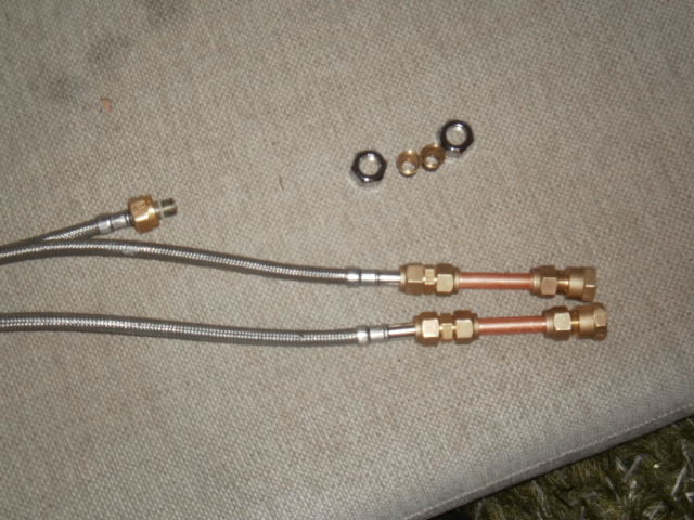

Jag har nu skaffat ett typ 5 cm långt kopparrör och satt koppling till slangen. Men den änden som skruvas fast i ballofixen är inte riktigt tät, det sipprade vatten lite. Tänkte om man kunde ta bort den änden och sätta fast muttern (vatette och klämring på kopparröret) och sen skruva fast muttern på ballofixen. Funkar det tror ni?

Lite svårt att se på bilden, men är det de gamla muttrarna som ligger lösa bredvid? Det ser ut isåfall som det suttit 10-12 förminskningskonor på dem.
Kolla på den gamla muttern om det står 12 nånstans. Om dina kopparrörsbitar också är 12 mm så bör du kunna göra precis som du tänkt.
