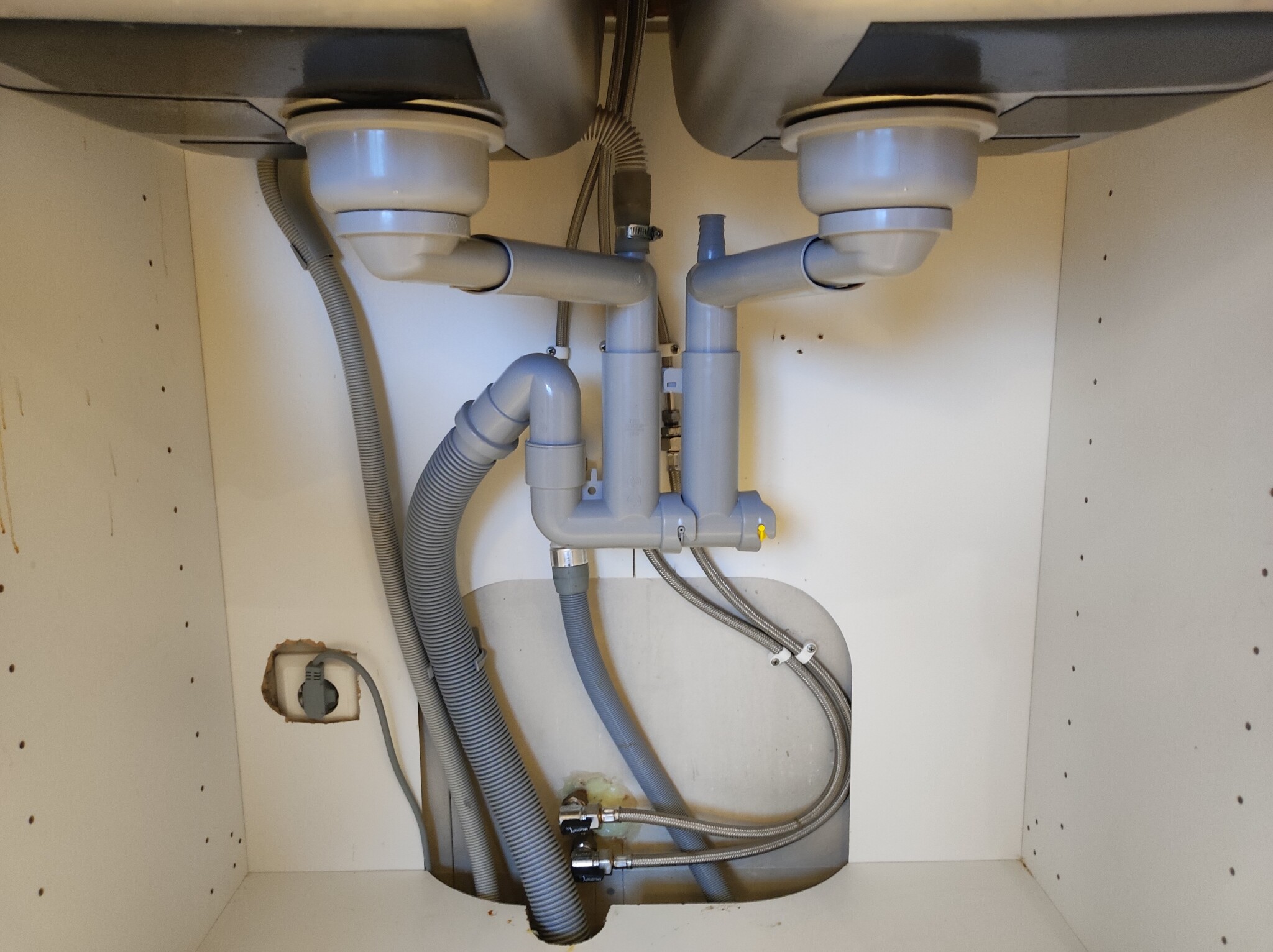

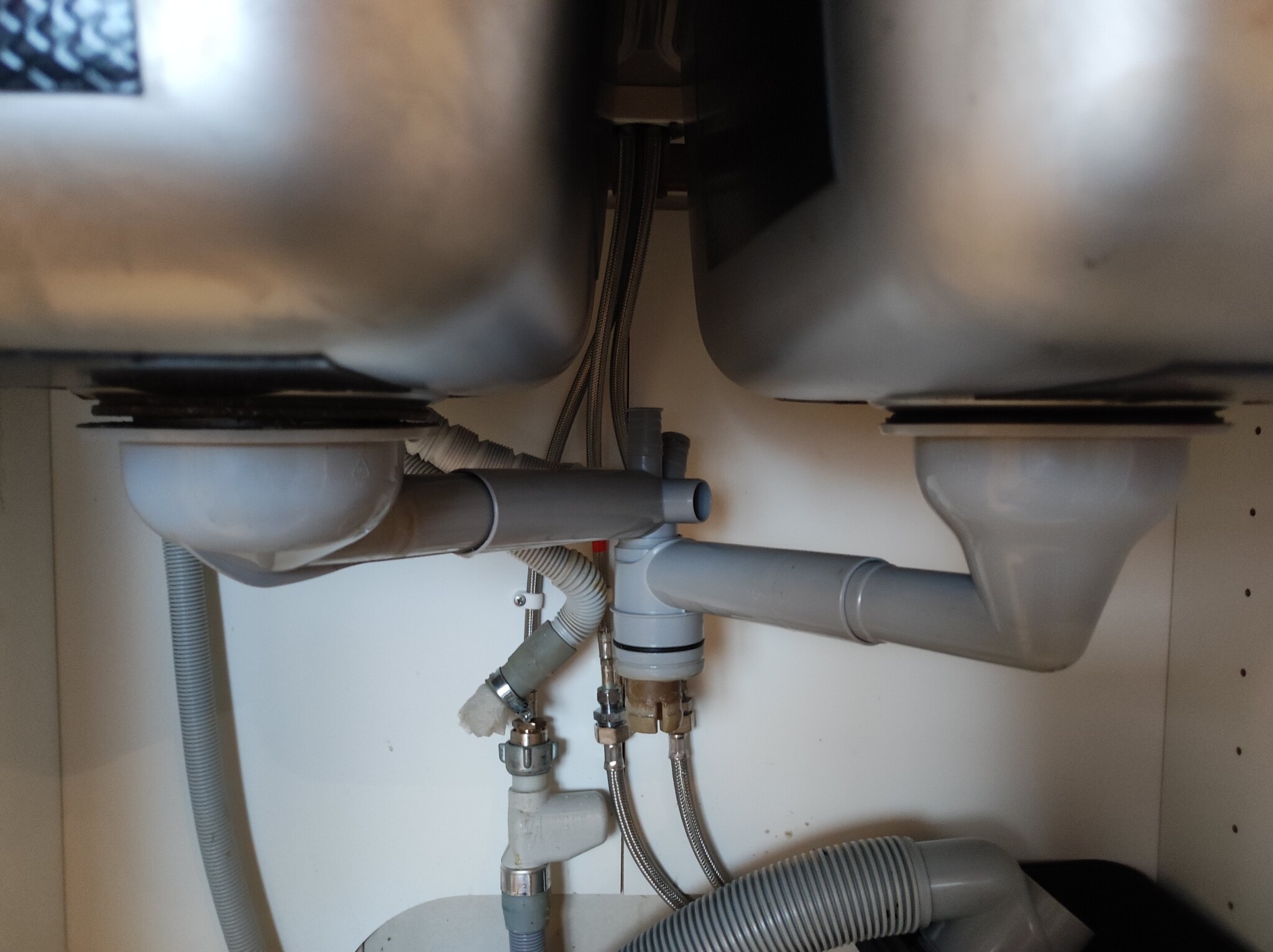

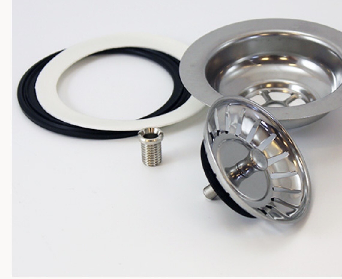

Vilken packning är du ute efter? Den som sitter på själva korgen?
De packningarna som syns till vänster på din bild har jag sett säljas löst som reservdelar till silkorgar, men inte den som sitter på själva korgen.
Jag fick köpa nya korgar i brist på lösa packningar senast, men om någon kan peka ut lämpliga reservdelar är jag också intresserad :)

Nej, finns inte att köpa, man får köpa ett nytt rörkit på IKEA för 300:-

Finns säkert på fler ställen, sök på RSK 8015565
[länk]
Perfekt, tack! Precis de packningarna jag är ute efter.

Se Purres kommentar nedan. Det finns på Rinkaby rör.

Du har troligen inte vattenlås från IKEA.

Nu har jag nytt vattenlås, fortfarande från IKEA, då inget annat passar, nytt utförande, men man måste fortfarande ta bort minst en korg för att få isär det.

Jag har ett likadant som levererades av DecoSteel. Så det där är nog inte IKEA som hittat på. Det var inte IKEA-pris på min diskbänk...
