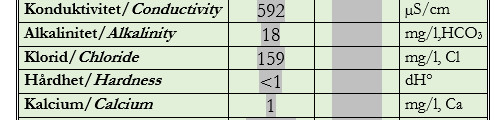

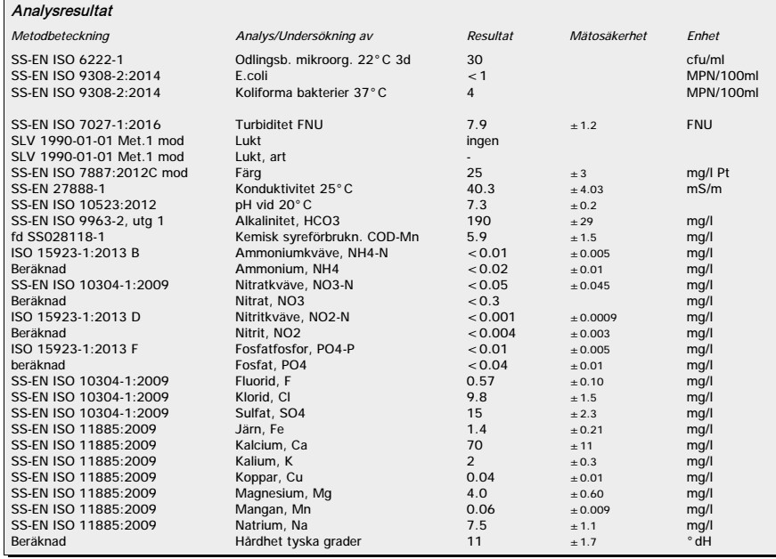

Köpte ett hus med grävd brunn, tog vattenprover och hade väldigt hårt vatten samt att det var järnrikt vilket färgade av allt badrumsporslin.

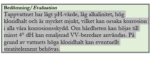

Ringde en firma som sålde på mig ett järn&manganfilter samt en avhärdare. Problemet är nu att när jag tagit nya vattenprover inför byte av varmvattenbredare har jag ~160mg/l salt i vattnet och konduktiviteten har ökat samt pH värdet gått ner från 7.4 till 6.4 vilket gör att vattnet är väldigt aggressivt mot rör och varmvattenbredare. Pratade men granne som sa att jag aldrig borde ha installerat avhärdaren utan att det hade räckt med järnfiltret.
Ringde då upp bolaget som sålt på mig filtren som kom med den ena och den andra förklaringen att salt inte var några problem, istället vill de att jag köper en återmineraliserare(?) som ska höja pH värdet och göra vattnet lite hårdare igen. Har jag blivit lurad av firman och ska jag koppla bort avhärdaren som min granne tipsade mig om och bara behålla järnfiltret? Kan inget om vatten tyvärr..

Mängden mangan liggen under riktvärdet för privata brunnar, men strax över gränsvärdet för kommunalt vatten,
https://www.livsmedelsverket.se/livsmedel-och-innehall/naringsamne/salt-och-mineraler1/mangan
Järnet är lite väl högt, men inte direkt farligt, mest att det missfärgar,

Grävda brunnar har generellt ett lägre pH, första provet påvisar också detta. Man drar generellt av 0,5 på en ackrediterad analys. Det bästa är att mäta på plats.
En avhärdare skall inte öka konduktiviteten då den byter en jon mot en annan. Har du filter för humus (cod)? Den filtermassan tillför klorid och kan förklara det högre värdet. Det kan också vara påverkan från större vägar där man saltat på vintern, alt. Att backspolningsvattnet letar sig ner i brunnen.
Avhärdningsfiltret är ett som heter KAH som har inbyggt Humusfilter också om jag förstod det rätt. Huset ligger inne i skogen långt ifrån stora vägar, finns en liten skogsväg väldigt nära den grävda brunnen dock men det är ingen trafik att tala om på den vägen och backspolningsvattnet är nedströms så att säga så jag tror inte heller att det letar sig in i brunnen igen.M mogge_73 skrev:Grävda brunnar har generellt ett lägre pH, första provet påvisar också detta. Man drar generellt av 0,5 på en ackrediterad analys. Det bästa är att mäta på plats.
Då har du säkert tannin som filtermedia. Den tillför klorid samt kan även dra ner pH-värdet, ibland ända upp till en enhet. Du har fått en väldigt dålig lösning från företaget, detta ska dom veta och bör ha informerat dig om.
