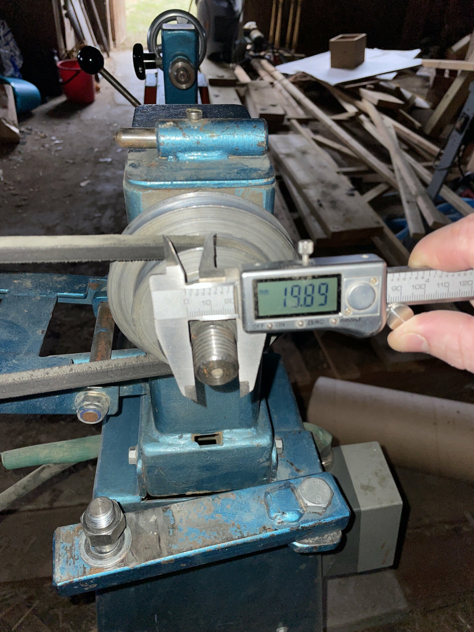

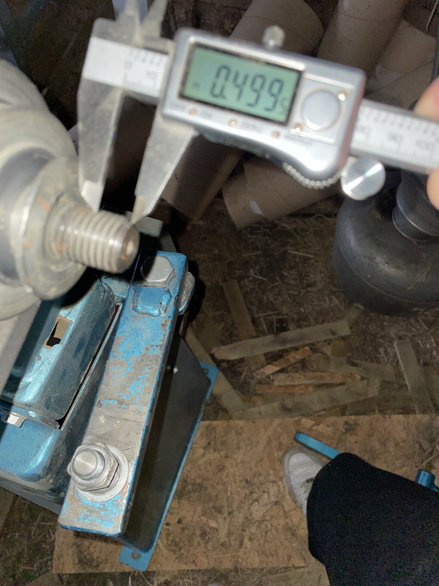

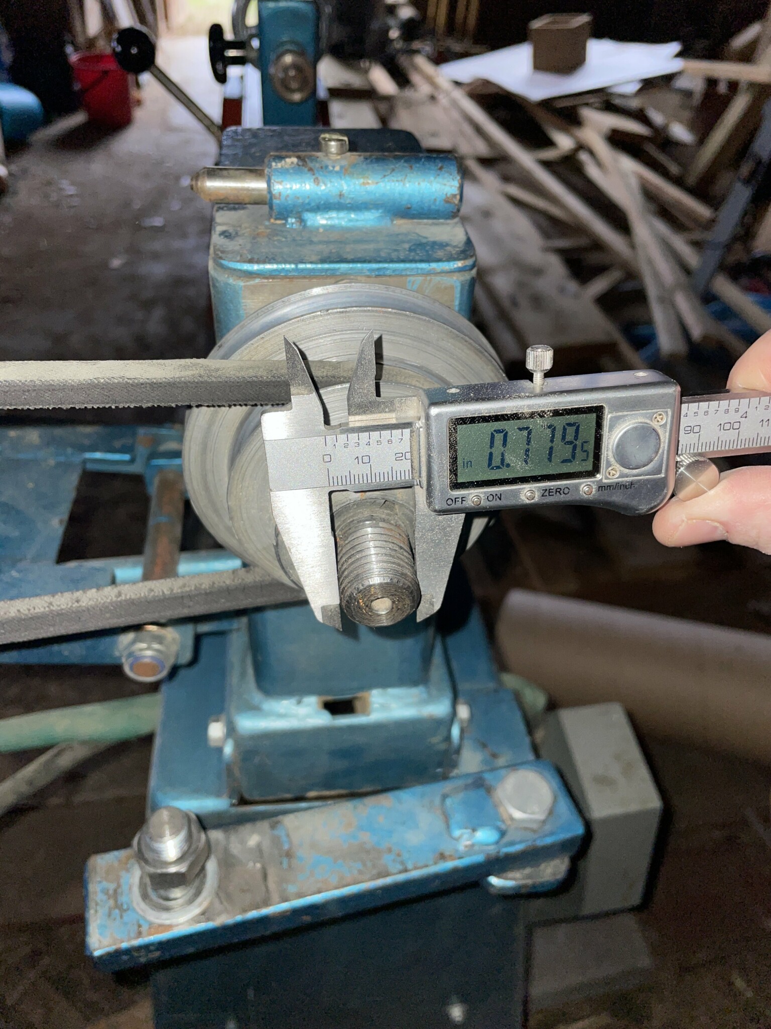

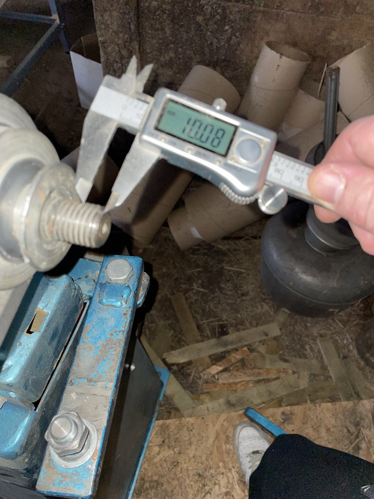

Köpte mig en träsvarv som inte kom med någon chuck. Vill veta vad det är för gänga på spindeln. Vet inte riktigt hur man mäter sånt men skickar med några bilder.
Jag tycker det är lättast att se om det är tum gänga eller M gänga med hjälp av en gängtolk och efter det kan man med hjälp av diametern och gängstigningen få fram rätt beteckning.
Mitt ögonmått säger M20 men gängstigningen vet jag inte.
På M gänga mäter man avståndet mellan topparna i mm och i tum hur många toppar som ryms per tum.
