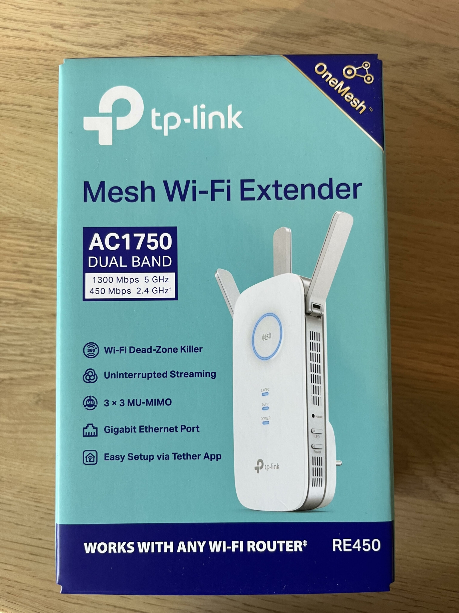

Hej! Jag hade samma problem. Vi har router från Telia i ena änden av huset och i sonens rum i den andra änden nådde inte Wi-Fi ända fram med gott resultat. Köpte en extender på Kjell&Co för 600:- och nu funkar det perfekt. Bifogar bild på produkten. De sa även att jag fick installera och testa om det fungerar och annars lämna tillbaka.
  • TP-Link Mesh Wi-Fi Extender, AC1750 Dual Band, förpackning med produktbild och funktioner som MU-MIMO och Ethernet-port.
