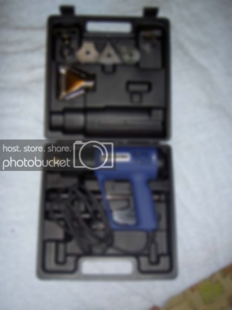

Kan tipsa om Biltemas varmluftspistol med temp. reglering. http://www.biltema.se/sv/Verktyg/Elverktyg/Ovrigt/Varmluftspistol-2000-W/
kostar 369:- och känns helt ok, kan inte begära så mkt mer av en sån här pryl. Man ställer tempen med ett vred så man får prova sej fram till rätt temp men den håller inställt värde stabilt. Jag har använt min till att smälta ihop en spricka i en frontspoiler av nån sorts plast.

Undrar hur själva pickan ser ut..... för det skall man ju inte förvänta sig att Biltemas hemsida ska klara av.....:@FeFFeDoo skrev:Kan tipsa om Biltemas varmluftspistol med temp. reglering. [länk]
Mvh Fredrik
Haha, nej de har ju verkligen fått fram via hemsidan att det är ett lågprisvaruhus det rör sej om. Men den är blå och i samma design om man nu kan kalla det så, som deras övriga verktyg. Inget spec. alltså, men jag tycker inte det känns inte kul o lägga pengar på en sån här sak.
Isf är Biltemas ett riktigt kap i segmentet. Den ska enl. uppgift hålla mellan 60-600grader och den smälter lätt plast som har en smältpunkt på runt 500-550grader inget man stoppar fingrarna framför.
Ställer man den däremot på t.ex 60grader så håller den en helt jämn temp, ingen slapp thermostat som slår till o från nu o då.
