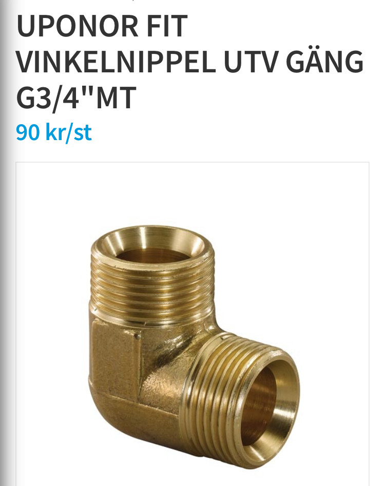

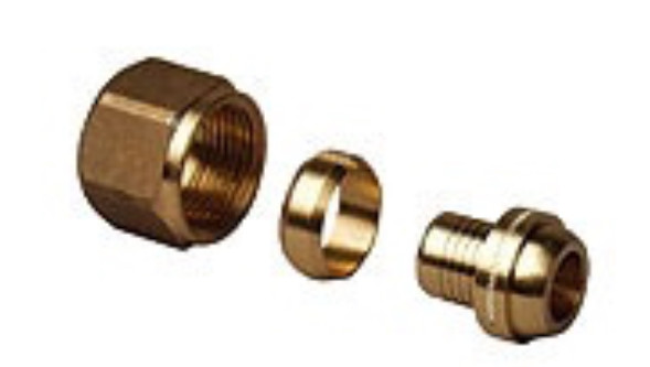

Jag har lagt Uponors slang COMFORT PIPE PLUS 20X2,0, är det kopplingssetet nedan jag ska använda för att gå över till en 90 grader vinkel?
https://www.rinkabyror.se/artikel/uponor-wgf-kopplingsset-12x20r/
https://www.rinkabyror.se/artikel/uponor-fit-vinkelnippel-utv-gang-g3-4-mt/
Om det är dessa delar jag ska ha, hur tätar dom mot varandra, endast med konan?

Tack! Är det konan som tätar mellan mutter/vinkelnippel? Eller ska man använda lin och locher på gängan?krilleman_215 skrev:

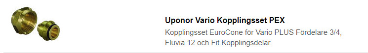

Hmm drog iväg ett mail till Uponor och fick ett annat svar där. Att man ska använda RSK 2434581. Dvs detta https://info.uponor.se/vvs/catalogu...vario-plus/uponor-vario-kopplingsset-pex.aspx
Där står det att det passar till Fit kopplingsdelar vilket vinkelnippeln ovan är.
https://info.uponor.se/vvs/catalogu...onor-fluvia-t/uponor-fit-bussning-utvinv.aspx
Nytt sortiment som jag ej sett tidigare. Men så jobbar jag inte så mycket med Uponors produkter heller. Produkten upplagd i RSKdatabasen vid årsskiftet 13-14.
Standard "förr" är enligt dina länkar ovan.
Varför ska Uponor envisas med dålig info om hur man ska koppla deras system. Det förstår jag dock inte.
