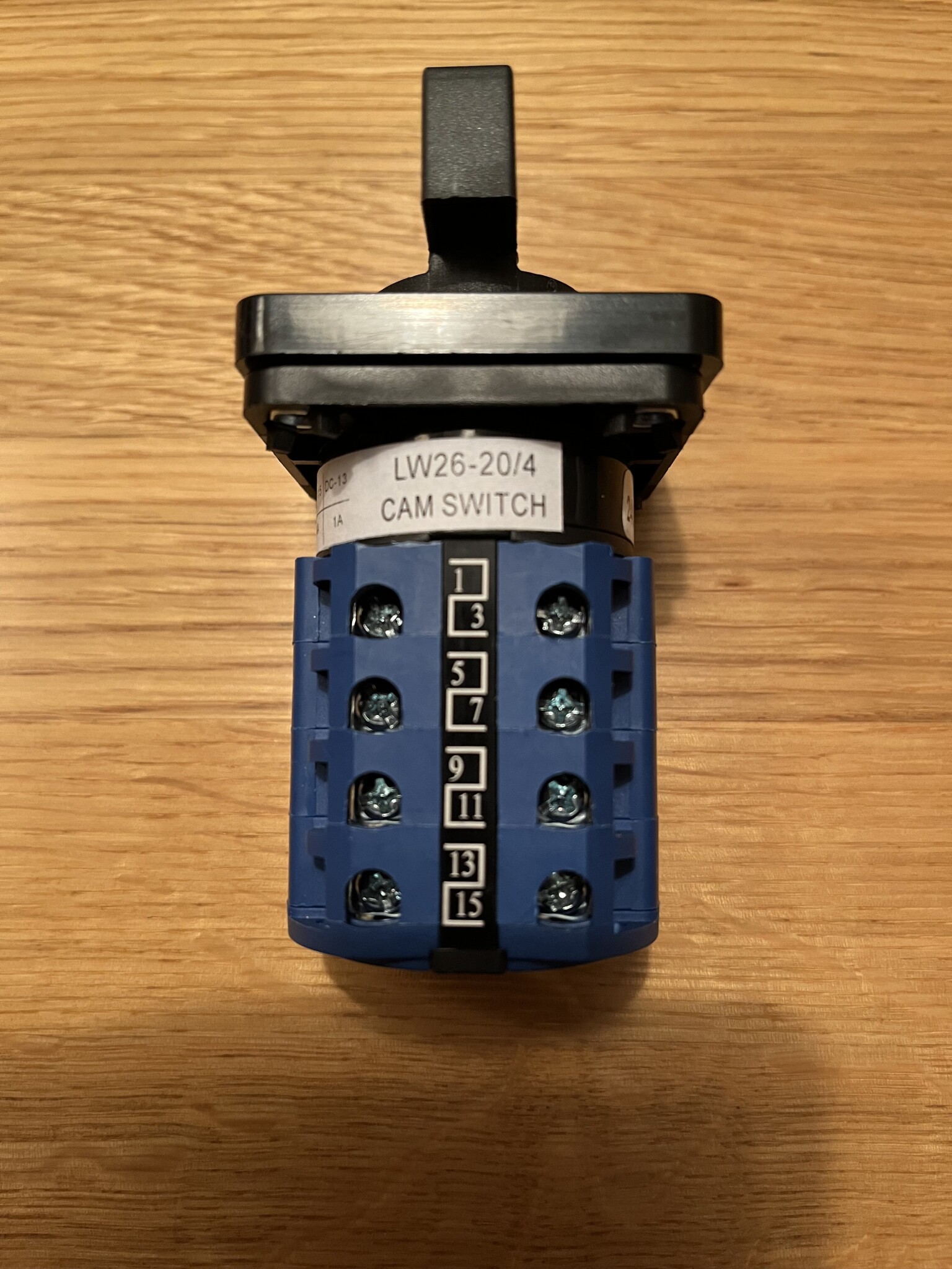

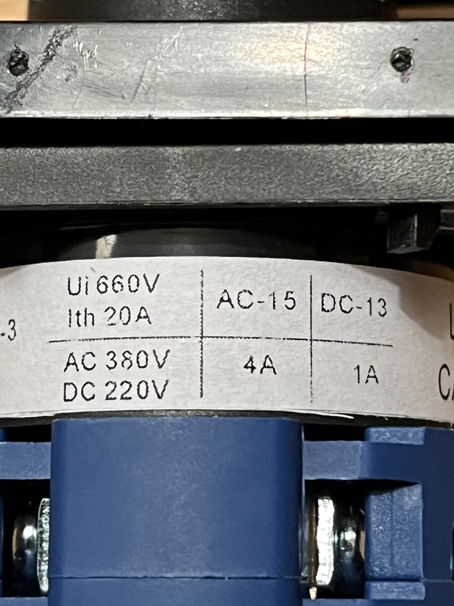

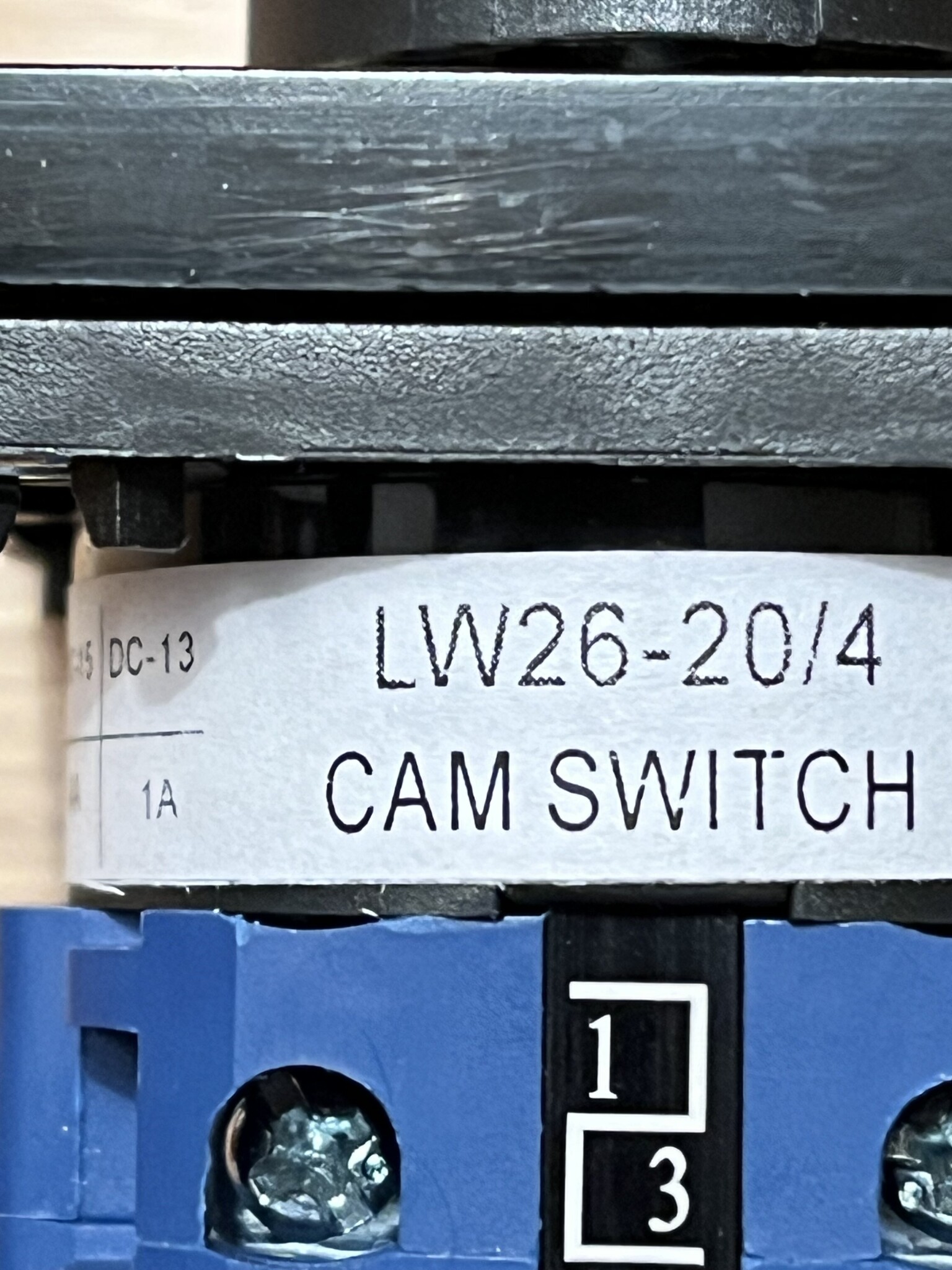

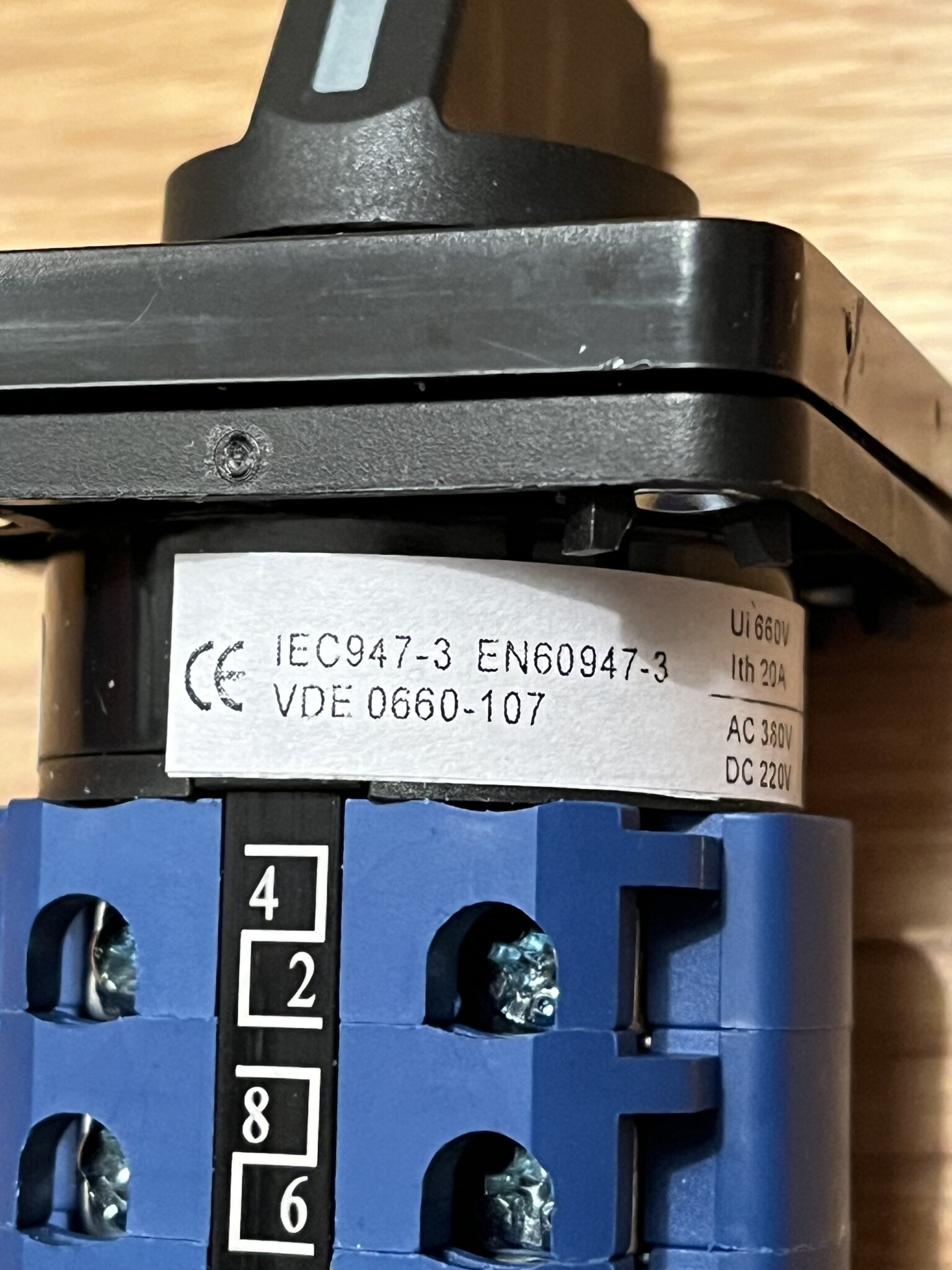

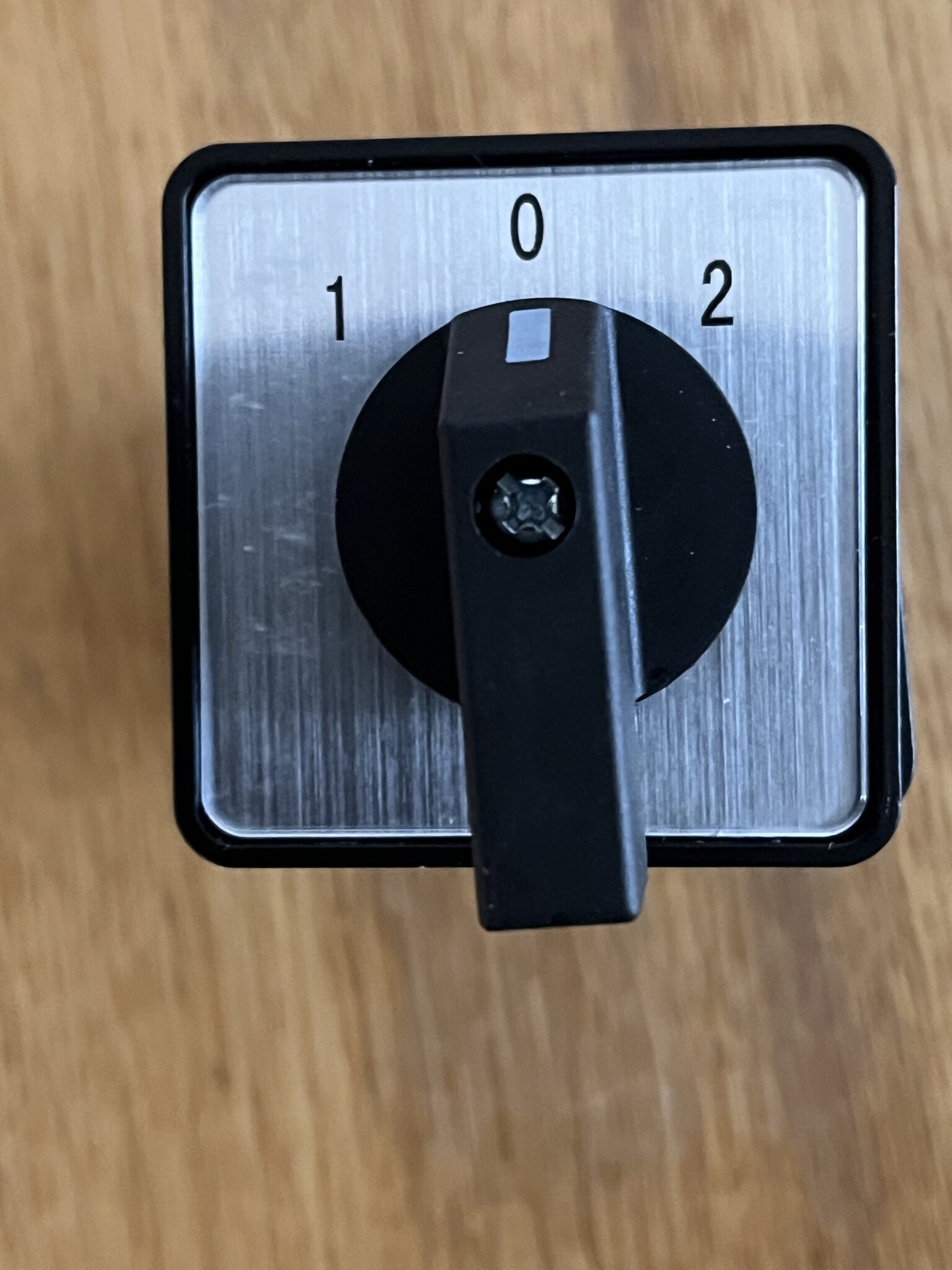

Är det någon som kan hjälpa mig med kopplingsschema till denna Vridomkopplare, vilken jag hade för avsikt att använda till en mindre 3-fas motor för att kunna ändra rotationsriktning?
/ Håkan
  • Vridomkopplare LW26-20/4 visad ovanifrån, monterad på träunderlag, med numrerade anslutningspunkter synliga.
  • Vridomkopplare LW26-20/4 med märkning för CAM SWITCH, avsedd för 3-fas motor, närbild på panel.
  • Närbild av en vridomkopplare med märkningar: Ui 660V, Ith 20A, AC 380V, DC 220V, AC 15, DC 13, 4A, 1A.
  • Vridomkopplare med etikett: IEC947-3, EN60947-3, VDE 0660-107, och anslutningar märkta 4, 2, 8, 6. Används för att ändra rotationsriktning på motor.
Det är en omkopplare för möjlighet till att ändra rotationen. Vad jag känner till så skall man bygga mellan vissa anslutningar.
  • Omkopplare med lägen 0, 1 och 2 för ändring av rotation.
Korrigering: inte bygga utan bygla
snaggletooth snaggletooth skrev:
Den är bara för till/från vad jag kan se.
[länk]
En bild på framsidan också borde kunna klargöra.
Option 4 som TS har är för både två hastigheter samt back och fram.

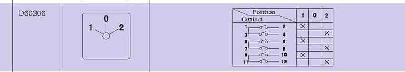

Tredje sista kopplingsschemat på sista sidan borde vara aktuell.
snaggletooth
1-3 =U 5-7 =V 9-11 =W från motorn
2-4 =L1 6-12 =L2 8-10 =L3 matning 400VAC
Kopplingsschema med kontakter numrerade 1-12, visande olika positioner och kopplingar för motor och matning vid 400VAC.
