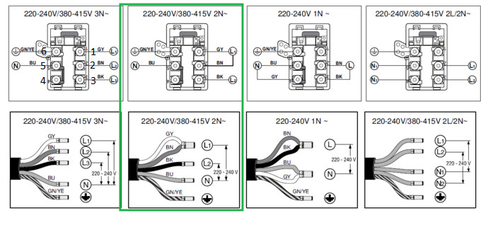

Jag har nu läst i Bo Siltbergs förträffliga "spisbibel". Han visar där ett fjärde alternativ, som jag tycker verkar mest logiskt när man har alla tre faserna, jord och nolla framdragna.
Detta alternativ är enligt bild 1 i figuren nedan, 3N~
Eftersom jag inte har någon ugn som skall kopplas in intill hällen, behöver ju inte den tredje fasen användas till en sådan. Den fasen skulle då kunna kopplas till plint 1 som i vänstra bilden (blindplint?).
Vad jag inte förstår är varför detta alternativ inte finns med i hällens bifogade inkopplingsmanual. Känns ju konstigt att bygla grå (GY) och brun (BN) ledare till en av faserna. Jag tycker att det första alternativet i bilden ovan borde vara det lämpligaste. Kan det bli fel om jag kopplar enligt detta? Jag behöver ju då inte bygla något i perilex-stickproppen (trångt) eller bygla i hällens anslutning (mer än nollan förstås). Vad tycker ni om detta alternativ?

Detta alternativ har inte din häll.Drönaren skrev:
Och öht är det ovanligt till några hällar alls. Detta är en full trefaskoppling, men din häll (alla IKEA's t.ex.) har två matningar för 230V vardera, som kan antingen avsäkras med en rejäl säkring och enfasmatas, eller kopplas till två olika faser.
På spisar hittar du ganska ofta denna fulla trefaskoppling, men sällan på hällar.
Tyvärr verkar en del spisar numera inte heller ha det alternativet sett till inre koppling men etiketten tar upp det i fallet spis. Bäst vore om anvisningen visade principen för hur det ligger kopplat internt och med angivna spänningar då går det åtminstone enkelt att själv välja väg utan att tveka kring kryptiska byglar tomplintar osv.
