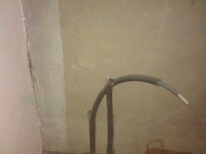

Jag ska montera en dusch kabin i detta hörnet i framtiden.
vägarna ska putsas men vad ska jag ansluta rören till?

Nedersta länken är väl i press utförande, krävs rätt verktyg för ändamålet. Den andra länken kopplas med plastkopplingset. Är ingen Lk guru men krilleman kanske mera input om berörda produkter.
De går använda de som du länkar, skall du bygga en installationsvägg eller ska du spåra in slang och fästet?

Enklaste för dig då är ju att använda den översta länken i ditt inlägg, RSK 1874388.
Precis som spekerök skriver kräver den andra länken ett speciellt pressverktyg som du kan se i monteringsanvisningen.
Efter montering monteras lämpligen vinkelavstängning RSK 1870525. Mutter och klämring kastar du och kvar finns en plan yta med 15 gänga som du monterar dina duschslangar på.
Total kostnad 486+222+222=930:-

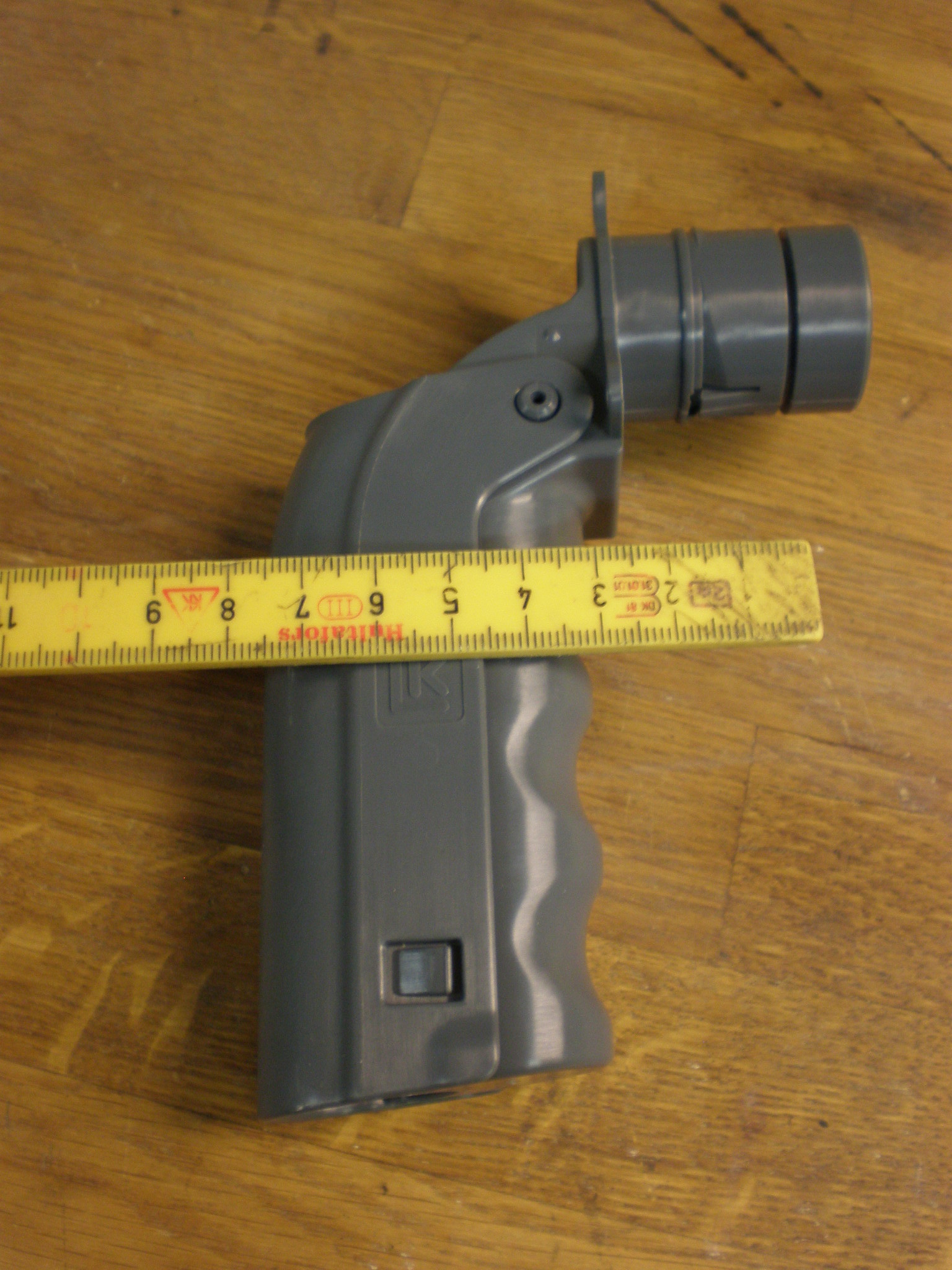

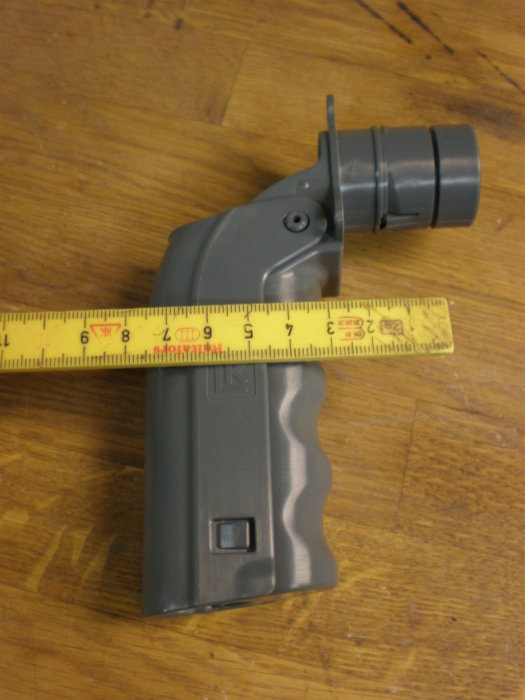

Hur tjock är väggen? För om du har plats i väggen att spåra lite djupare upptill, så kommer du undan billigare med ett väggbockstöd grip. Du behöver 83mm spår-djup för att få in denna i väggen. Kika på måttskissen i montreingsanvisningen eller på min bild. Man kan kapa väggbockstödet 13mm i spetsen för att undvika extra spårning. Men denna lösning slipper du två skarv i väggen som väggdosan ger. Så har du plats i väggen, tycker jag denna metod är mycket bättre. Slangen blir heldragen. Utanpå färdig vägg kan du sätta valfri väggbricka för 16 rör eller bara en LK väggkrage. Det spelar ju mindre roll med utseendet om du ska ha en kabin. Efter väggkragen sätter du en vinkel-ballofix och ansluter slangen till kabinen. Dock behöver du köpa till kopplingsset till 16 slang.

Om jag fattar allt rätt så kan man göra så här med då?
1st sån här för att montera väggbockstöden i.
http://www.vvs-boden.se/lk-universal-vaggskena-160-mini-p-9060.html
2st väggbockstöd
http://www.vvs-boden.se/lk-universal-vaggbockstod-grip-p-10791.html
2 st
http://www.vvs-boden.se/lk-universal-Ändkrage-kupad-16-p-6669.html
2 st
http://www.sigro.se/sv/pex-plastkop...ngsset-till-koppling.php?group=prod_brd-s1/77
sen utan på dom kopplingarna
2st
http://www.sigro.se/sv/kulventil/va...aenga,-planaenda-g15.php?group=prod_brd-s1/77
Då kan man om man vill i framtiden med bytta och montera ett blandar fäste i stället om man nu skulle få för sig det någon gång eller?

Det materialet funkar om du inte klipper slangarna för nära väggen när du monterar kulventilen. Då kan du senare montera ett blandarfäste(160 cc)ifall du tröttnar på kabinen. Du skriver yttervägg är det under marknivå i källarn antar jag så det inte fryser för dig.
Kopplingsset i din länk gick till 12x2,0 fyller i med rätt set.
http://www.sigro.se/sv/pex-plastkop...set-till-koppling-16x2,0-2,2-mm-r15,-krom.php
