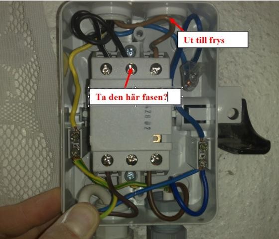

Tänkte montera en frys i närheten av tvättmaskin/torktumlare, problemet är att jag inte har något uttag i närheten. Tänkte sätta ett eget och plocka en av faserna på brytaren till tvätt/tork.
Så till frågan: kan jag ta mittenfasen på bilden (den oanvända för att slippa snedbelastning) på ovansidan av brytaren samt givetvis nollan och skyddsjorden och dra ut (genom den oanvända utgången/ingången uppe till höger på bilden) en kabel till ett vanligt utanpåliggande vägguttag?
Ryggradskänslan säger att det är en fulkoppling, men eftersom jag inte är behörig elektriker så kan man ju ha fel

Fullt genomförbart, men se till att jorden resp. nollan ansluts ordentligt, lätt hänt att det blir dålig kontakt när man lägger flera trådar på samma anslutning. Vissa anslutningar är bara gjorda för en tråd, men de på bilden kan klara två trådar av samma area. Se till att märka allting ordentligt att de tillhör samma säkringsgrupp och att det i gruppförteckningen står att den 3-fasgruppen har 1-poligt anslutna laster.
