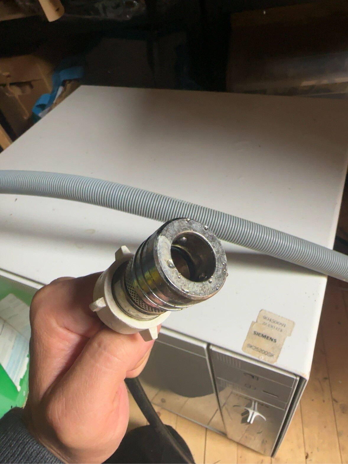

Någon som vet vad jag behöver för koppling från vattenslang som passar i denna koppling?
Ser ut som en NITO koppling. Finns i (minst) två olika storlekar. De var vanliga innan gardenas plastkopplingar och alla kopior på gardena tog över på trädgårdsslangar.
